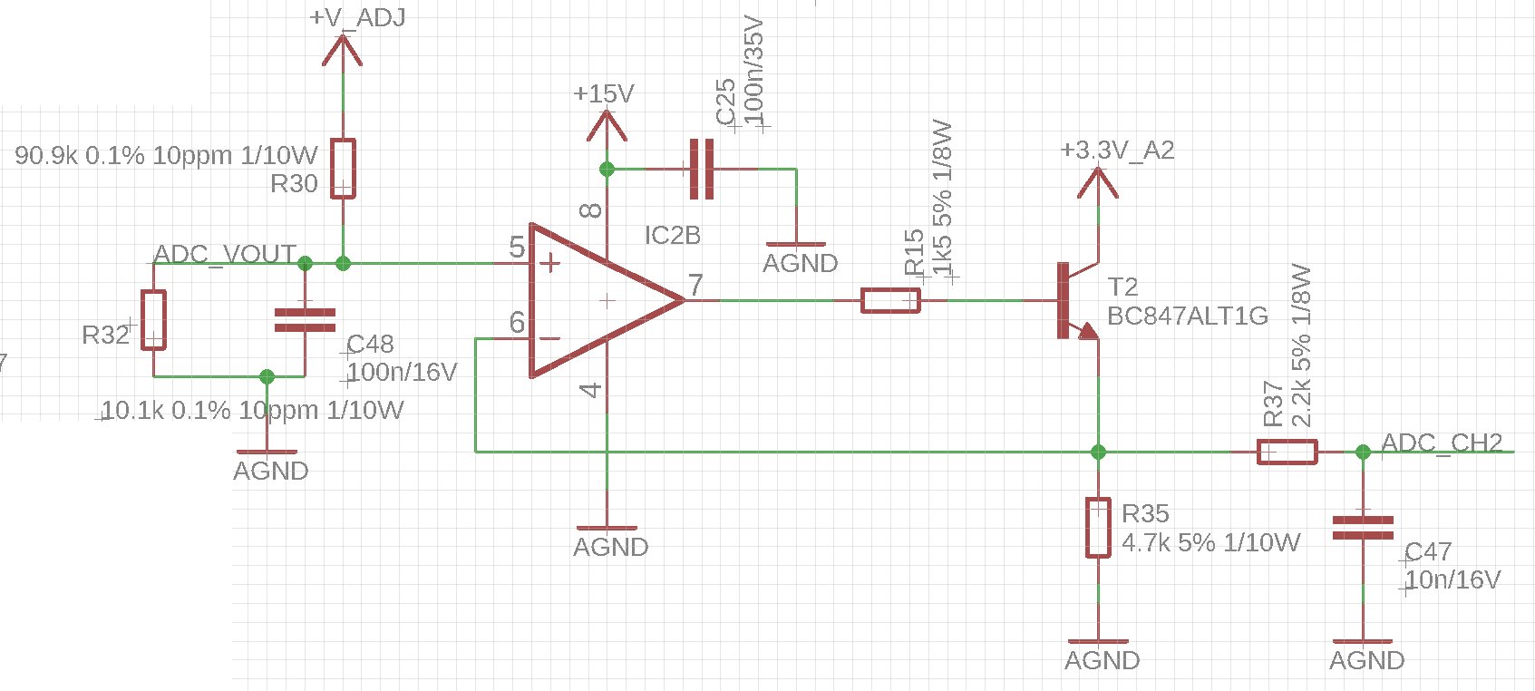

Hallo kann das so funktionieren? Angenommen der OPV möchte 15V an seinem invertierendem Eingang sehen und versucht auf biegen und brechen das zu erreichen. Kommen dann an ADC_CH2 trotzdem maximal 3.3V an (vom Kollektor von T2)? Der Widerstand R15 sollte doch etwaige ungewünschte Ströme begrenzen und Schaden verhindern, oder? Danke!

L. N. schrieb: > Kommen dann an ADC_CH2 trotzdem maximal 3.3V an (vom Kollektor von T2)? Ja, die Basis-Kollektor-Diode wird leitend und der Ausgangsstrom des OPV fließt in die 3V3-Versorgung. Damit wird die Basis auf etwa 4V geklemmt und am Emitter liegen dann 4V-Ube~3,3V.

ArnoR schrieb: > L. N. schrieb: >> Kommen dann an ADC_CH2 trotzdem maximal 3.3V an (vom Kollektor von T2)? > > Ja, die Basis-Kollektor-Diode wird leitend und der Ausgangsstrom des OPV > fließt in die 3V3-Versorgung. Damit wird die Basis auf etwa 4V geklemmt > und am Emitter liegen dann 4V-Ube~3,3V. Danke! Wird damit auch die 3.3V Versorgung angehoben? Würde man das so machen oder ist das "bad practice"?
#5904271
L. N. schrieb: > Wird damit auch die 3.3V Versorgung angehoben? Wenn die den Strom nicht aufnehmen kann, also nicht noch andere Verbraucher dran sind die das fressen, dann ja. L. N. schrieb: > Würde man das so machen oder ist das "bad practice"? Wenn es sauber dimensioniert ist, würde ich das machen.

T2 durch einen BSS138 ersetzen oder eine Schottky-Diode vor den Kollektor.
Es kann auch passieren, dass Schutzdioden zwischen den OpAmp-Eingängen leitend werden, und dann relevanter Strom über den negierenden OpAmp-EINgang zu R35/R37 fließt. Was soll T2 eigentlich bewirken? Nur die Pegel-Anpassung?
Verbraucher sind sonst kaum dran, nur ein ADS1115, der braucht kaum Strom. Allerdings geht der bis 7V, sollte also wohl eher egal sein. Da gehts nur um ganz kurze Impulse, wenn vorm Spannungsteiler mal doch sehr kurz eine höhere Spannung anliegen sollte als vorgesehen. T2 kann kein FET sein, da T2 genau wegen des Spannungsabfalls da drin ist. Schottky gegen 3.3V würde kaum was bewirken da die Spannung höchstens minimal über 3.3V + Vf der Schottky ansteigen würde, oder irre ich mich da? Achim H. schrieb: > über den negierenden > OpAmp-EINgang zu R35/R37 fließt. wie findet der Strom denn diesen Weg? Achim H. schrieb: > Was soll T2 eigentlich bewirken? Nur die Pegel-Anpassung? Ja, damit der OPV keine 0mV ausgeben muss, was er gar nicht kann ohne negativer Versorgungsspannung. Funktioniert an sich 1A...

L. N. schrieb: > Verbraucher sind sonst kaum dran, nur ein ADS1115, der braucht kaum > Strom. Dann würde ich den R15 im Verhältnis zum R35 so dimensionieren, dass kaum mehr als 3,3V am Ausgang auftreten können. Dadurch wird der Strom in die 3V3-Versorgung minimiert.
#5904301
Verstehe ich richtig, ggf. wg. eines Fehlers könnte am Ausgang vom OPA mal die maximale Spannung (irgendwas <15V) anliegen? Als einfachen Schutz schlage ich vor, an die Basis eine Z-Diode nach GND anzubringen. Z.B. 3.9V, die leiten eh schon etwas früher. Nebenbei: bei der Dimensionierung von R37 und C47 sollte die Abtastrate deines ADC ein paar kHz nicht überschreiten ... L. N. schrieb: > T2 kann kein FET sein, da T2 genau wegen des Spannungsabfalls da drin > ist. Verstehe ich nicht. Du wolltest doch den Transistor als Emitterfolger, weil dann der OPA-Ausgang nicht auf 0V kommen muss. Das sollte mit einem Sourcefolger doch genau so gehen?
HildeK schrieb: > Verstehe ich richtig, ggf. wg. eines Fehlers könnte am Ausgang vom OPA > mal die maximale Spannung (irgendwas <15V) anliegen? > Als einfachen Schutz schlage ich vor, an die Basis eine Z-Diode nach GND > anzubringen. Z.B. 3.9V, die leiten eh schon etwas früher. Gute Idee, danke! HildeK schrieb: > Nebenbei: bei der Dimensionierung von R37 und C47 sollte die Abtastrate > deines ADC ein paar kHz nicht überschreiten ... Tut sie nicht. Kann ohnehin nur 128SPS machen, wenn ich die 16 Bit haben will... Trotzdem danke! HildeK schrieb: > Verstehe ich nicht. Du wolltest doch den Transistor als Emitterfolger, > weil dann der OPA-Ausgang nicht auf 0V kommen muss. Das sollte mit einem > Sourcefolger doch genau so gehen? Stimmt vollkommen. Denkfehler meinerseits facepalm. Da ginge dann aber jeder FET, z.B. auch der PMV130ENEA, oder? Den hätte ich schon in der BOM. https://assets.nexperia.com/documents/data-sheet/PMV130ENEA.pdf

L. N. schrieb: > Da ginge dann aber > jeder FET, z.B. auch der PMV130ENEA, oder? Ja. Der kann U_GS 20V max, das kannst du mit dem OPA mit 15V Versorgung nicht erreichen. Und wenn du an ADC_CH2 max. 3.3V haben willst, dann brauchst du am Gate max. 8-9V. Das wird der OPA mit 15V Versorgung locker liefern. Eng könnte es nur werden, wenn der FET 10V U_GS bräuchte, um knapp 1mA liefern zu können (1mA ≈ 3.3V/4k7 - mehr geht ja nicht). Ich sehe jetzt auf Anhieb nicht, was dagegen sprechen würde.

L. N. schrieb: > Gute Idee, danke Eher nicht, dann geht der ganze Strom des OpAmps in die Z-Diode. Einfach R15, R35, T2 weglassen und R37 auf 22k und C47 auf 1n verändern und der Strom über die Eingangsschutzdioden des ADC ist so klein dass er nicht stört.

L. N. schrieb: > In der Simulation hat das Zeug oszilliert wie blöd... Ja, kann schon sein - ich hatte das nie aufgebaut. Hast du am Gate einen Widerstand gehabt? OPAs quittieren kapazitive Lasten oft mit oszillieren. MaWin schrieb: > Eher nicht, dann geht der ganze Strom des OpAmps in die Z-Diode. Ja, wenn der OPA am Anschlag hängt, was nicht der normale Betriebsfall wäre. Und selbst wenn, R15 würde das begrenzen. Der 'Leckstrom' der Z-Diode bei Spannungen unter 3.3V macht dem (allerdings unbekannten) OPA normalerweise nichts aus.

MaWin schrieb: > Einfach R15, R35, T2 weglassen und R37 auf 22k und C47 auf 1n verändern > und der Strom über die Eingangsschutzdioden des ADC ist so klein dass er > nicht stört. Wollte er nicht, weil der OPA-Ausgang nicht ganz auf 0V kommt, auch bei R2R-Ausgang.

L. N. schrieb: > Kommen dann an ADC_CH2 trotzdem maximal 3.3V an Die Schaltung mißfällt mir. Wenn wirklich 15V aus dem OP kommen, hebt das den Emitter auf bis zu 11 Volt an.

Manfred schrieb: > Wenn wirklich 15V aus dem OP kommen, hebt das den Emitter auf bis zu 11 > Volt an. Mit Gewalt und ohne R15 vielleicht. So, wie oben abgebildet, sicher nicht!

HildeK schrieb: > Wollte er nicht, weil der OPA-Ausgang nicht ganz auf 0V kommt, auch bei > R2R-Ausgang Dann kommt halt ein ordentlicher pull down Widerstand dran, z.B. 10mA@3.3V sind 330R, und der OpAmp geht auf 0V, nur eben nicht mehr 15V, was ihn nicht interessiert.

HildeK schrieb: > Manfred schrieb: >> Wenn wirklich 15V aus dem OP kommen, hebt das den Emitter auf bis zu 11 >> Volt an. > Mit Gewalt und ohne R15 vielleicht. So, wie oben abgebildet, sicher > nicht! Natürlich nur mit Gewalt. Ich sehe den Ausgang des OP, der als harte 15V-Quelle angenommen wird. Von da aus 1k5 - eine Diode (BE-Strecke) und 4k7 nach GND. Also rechne ich 14,3 Volt an einem Teiler 1k5 || 4k7 und komme auf 10,84 Volt. Wo ist mein Denkfehler?

Manfred schrieb: > Wo ist mein Denkfehler? Der Transistor ist nicht nur eine Diode zw. Basis und Emitter. Es gibt auch noch den Kollektor an 3.3V.
Hallo, > L. N. schrieb: > Habe es einmal mit dem 1.5k probiert und einmal ohne, > ziemlich gleiches Ergebnis. Ohne R15 ist tatsächlich nicht so toll. Das bewirkt bei Vollausschlag quasi einen Kurzschluß vom OPV nach 3,3V über die Kolektordiode. Warum denn unbedingt R15 mit nur 1,5k? Wegen Dynamik kann es doch nicht sein, oder? Ich würde den R15 auf mind. 10...22k vergößern. Dann fließt auch im Fall des Vollausschlags viel weniger Strom in die 3,3V ab. Bezüglich Stabilität gibt es schon Unterschiede bei diversen OPV. Suche dir einen, der gutmütig ist (evtl. auch mit zusätzl. externer Frequenzkomp.). Der LM358 hat aber auch einige mV Offset (2...max. 7mV). Bei 16 Bit-ADC mit 3,3V-Ref. liegt das schon etwas 10 bit der ADC-Auflösung. Gut, kann man nachträglich auch kompensieren. Aber auch die Offsetdrift mit typ. 7uV/K kommt bei Temp-Schwankungen von +/-20 K schon auf ca. +/-0,14 mV. Damit wäre dann auch schon die Genauigkeit nur noch bei ca. 13...14 Bit. Wenn du also die 16 Bit bezüglich Stabilität und Genauigkeit halbwegs ausnutzen willst, solltest du evtl. einen OPV mit geringerer Drift aussuchen. Gruß Öletronika

Manfred schrieb: > L. N. schrieb: >> Kommen dann an ADC_CH2 trotzdem maximal 3.3V an > > Die Schaltung mißfällt mir. Mir auch. Aber aus anderen Gründen. > Wenn wirklich 15V aus dem OP kommen, hebt das den Emitter > auf bis zu 11 Volt an. Nein. Wie gesagt sind da R15 und die Basis-Kollektor Strecke von T2. Der Grund, warum mir die Schaltung mißfällt, ist daß sie das Problem nicht löst. Nicht daß der TE mal eine Ansage gemacht hätte, welches Problem das sein soll. Aber es sieht so aus, als wöllte er am Ausgang zum ADC hin bis auf 0.000V herunter kommen. Dafür würde ein stinknormaler Pulldown am OPV-Ausgang reichen. So wie es jetzt ist, erfüllt R35 diese Funktion, nur daß R35 viel hochohmiger ist als man so einen Pulldown auslegen wollen würde. Man muß bloß mal überlegen, was passiert, wenn die Ausgangsspannung einen Sprung vom Maximalwert auf 0 machen soll. T2 kann Strom in R35 nur in einer Richtung liefern. Wenn die Spannung über C47 abfallen soll, geht das nur über eine rein passive Entladung über R37 und R35. Die Zeitkonstante liegt bei satten 70µs. Um die Spannung an C47 auf 0.1% (1 LSB bei einem 10-Bit ADC) abfallen zu lassen, muß man 7 mal so lange warten. Also knapp eine halbe Millisekunde. Würde man statt dessen einen 330Ω Pulldown direkt am OPV-Ausgang verwenden, wäre es Faktor 20 schneller. Wobei sich die Frage stellt, was C47 da überhaupt soll. Weg damit! Und wenn man den ADC-Eingang vor Überspannung schützen will, macht man einfach einen Spannungsteiler aus sagen wir mal 680Ω und 330Ω an den OPV-Ausgang. Der OPV muß dann mit seinem Ausgang auf 10V rauf, damit der ADC 3.3V sieht. Der resultierende Ausgangswiderstand Richtung ADC liegt dann bei 222Ω. Selbst wenn der OPV mit dem Ausgang auf 15V käme, würden gerade mal 4mA durch die Eingangsschutzdiode des ADC-Eingangs in die 3.3V Rail fließen. Ängstliche Naturen dürfen natürlich gerne eine externe Klemmdiode dafür vorsehen.

Axel S. schrieb: > Wobei sich die Frage stellt, was C47 da überhaupt soll. Weg damit! Bildet einen Tiefpass mit R37 und verringert den dynamischen Eingangswiderstand damit der ADC seinen sample-Kondensator aufladen kann ohne Spannungseinbruch. Nicht ohne Datenblatt zu konsultieren wegmachen.
#5904830
