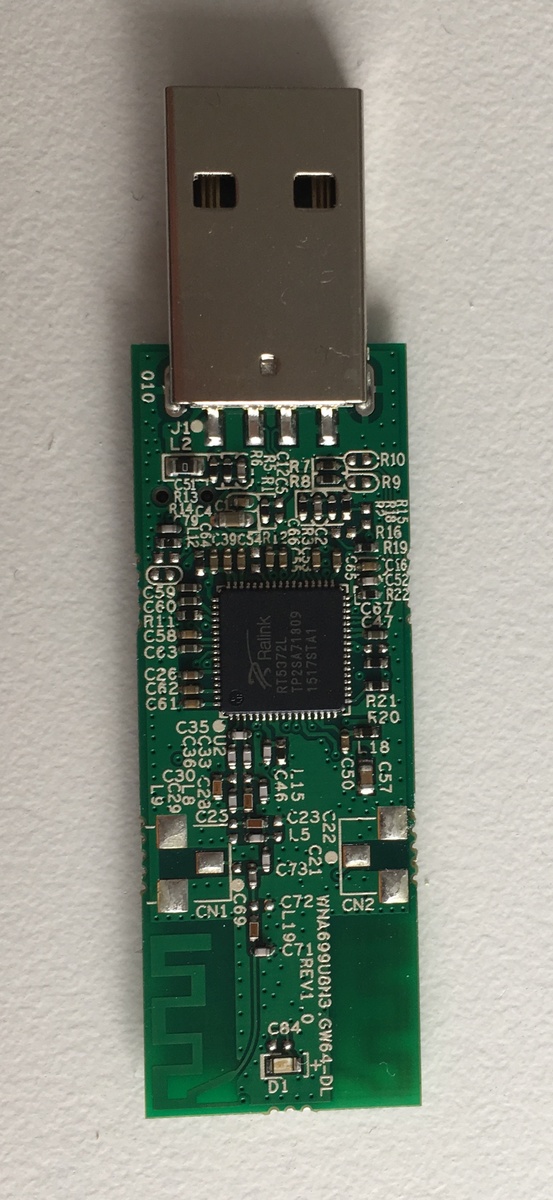

mag mir jemand einen Hinweis geben, wo sich auf diesem WLAN Stick die
VID und PID Kennungen verstecken?
Habe solch eine ID-Änderung für meinen alten TV schon einmal machen
dürfen, allerdings war der damalig verwendete Stick mit einem einfachen
24er EEPROM auf der Platine bestückt und der neue TV benötigt nun leider
den RT5372L Chipsatz.
Danke

das findest du in der .inf Datei des zugehörigen Treibers. Wenn du diese
dann kennst kannst du Sie auch in die .inf Datei des gewünschten
Treibers schreiben, so das dieser dann auch akzeptiert wird. Ohne etwas
in in einem EEPROM ändern zu müssen.
Nutze auch einen Stick allerdings mit Fritz! Software, da diese nun
denkt das es sich um einen Fritz! Stick handelt.

Nein, es funktioniert so, dass die .inf einen Treiber einer
VID/PID-Kombination zuordnet und Du durch Änderung in der .inf den
unveränderten Treiber einer anderen Hardwarekennung zuweisen kannst.
Bei Linux findet die Zuordnung direkt im Quellcode des Treibers statt,
definiert wird es z.B. für DVB-Sticks in
/usr/src/linux/drivers/media/dvb-core/dvb-usb-ids.h, d.h. Du musst dort
Hand anlegen.

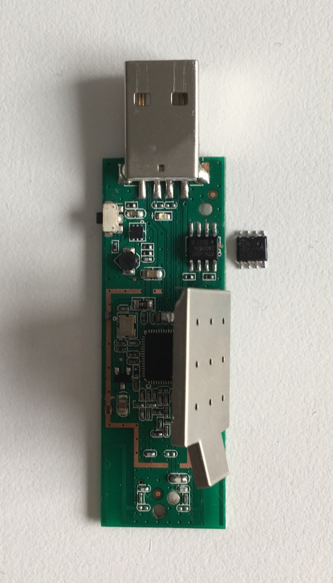

4. sehe ich ein. Sorry für die fehlenden Informationen.
Ich musste damals die IDs ändern, da mein alter Fernseher nur einen
bestimmten Stick bzw Chipsatz mit passender VID und PID zuließ und ich
keinen Wucherpreis für solch ein Teil ausgeben wollte.
Chris L. schrieb:
> @Manni: Du schreibst, dass du einen RT5372L Chipsatz benötigst,
> aber
> einen anderen hast, bei dem du nun die VID/PID ändern willst. Hast du
> kontrolliert, dass diese auch Kompatibel sind? Kann dein Gerät den
> anderen Chip also überhaupt ansprechen und versteht auch, was dieser
> antwortet?
Das hattest du falsch verstanden bzw ich hatte mich schlecht
ausgedrückt.
Bei dem alten Stick konnte ich, wie bereits gesagt, einfach die IDs auf
dem eeprom mit Hilfe eines 24er Programmierers ändern.
Ein Bild vom alten Stick lade ich zur Veranschaulichung mit hoch.
Auf dem Chip daneben hatte ich lediglich eine Kopie des eeprom Inhalts
abgelegt, falls ich den alten beim Einlöten brate.
Martin und Thomas haben übrigens recht. Bei dem Chipsatz werden die IDs
durch den installierten Treiber vergeben bzw verändert. Nehme ich einen
Treiber direkt von Ralink anstelle von TP, ändern sich auch die
Hardware-IDs. Bei Interesse gibt es alle Infos im samygo Forum
nachzulesen.

Ich glaube nicht, daß er das vorhatte. Aber im Prinzip kann der gleiche
Chipsatz unter verschiedenen VID/PID Kombinationen auftauchen. Und im
Prinzip ist es auch denkbar, daß ein Treiber auch Hardware mit anderer
VID/PID Kombination ansprechen kann als die ursprünglich vorgesehene
(weil am Ende alle Hardwarehersteller ja doch nur die "typische"
Applikation des Chipsatz-Herstellers bauen und dann ihre eigene VID und
PID verwenden).
Linux nutzt diese Tatsache weidlich aus, indem sie einfach einen
generischen Treiber in den Kernel packen, der dann auf eine ganze Latte
an VID/PID Kombinationen paßt. Beispiel:
root@alpha:~# lsusb
Bus 001 Device 006: ID 1a86:7523 QinHeng Electronics HL-340 USB-Serial adapter
root@alpha:~# modinfo ch341
filename:       /lib/modules/3.16.0-9-amd64/kernel/drivers/usb/serial/ch341.ko
license:        GPL
alias:          usb:v1A86p5523d*dc*dsc*dp*ic*isc*ip*in*
alias:          usb:v1A86p7523d*dc*dsc*dp*ic*isc*ip*in*
alias:          usb:v4348p5523d*dc*dsc*dp*ic*isc*ip*in*
depends:        usbserial,usbcore
Das generische ch341 Kernel-Modul paßt für 3 VID/PID Kombinationen. Eine
davon verwendet der angesteckte CH340 (ein Arduino nano Klon).
Was ich mir jedoch gar nicht vorstellen kann, ist daß der Treiber die
VID/PID der Hardware ändert. Und zwar ändert im Sinne von "die ist auch
nach einem Powercycle noch geändert". Denn schließlich besteht der Sinn
von VID/PID ja gerade darin, daß das Betriebssystem anhand dieser
Nummern den geeigneten Treiber auswählen kann. Entweder kennt der
Treiber die Kombination, dann gibt es keinen Grund, sie zu ändern. Oder
er kennt sie nicht, dann kann er nicht wissen, daß das Gerät paßt (und
er VID/PID ändern könnte).
Natürlich ist es durchaus möglich, die VID/PID eines USB-Geräts rein per
Software zu ändern. Spätestens seit dem FTDI-Gate hat sich die Existenz
entsprechender Tools herumgesprochen. Nur laufen die nicht unter dem
Label "Treiber".

handelt und installiert den Treiber welcher aber auch kompatibel ist.
2. China Logicanalyzer hätte auch eine andere PID/VID benötigt, wurde
ebenfalls in der .inf Datei angepasst.Dadurch wurde der passende Treiber
installiert und die Logicanalyzer Software erkannte das Teil als das
richtige  Gerät.
3. WLAN Stick wurde ebenfalls dür die .inf Bearbeitung als AVM Stick
erkannt und so konnte die AVM Client Software genutzt werden, die mehr
einstellungen anbot als der Ralink Treiber/Clientsoftware.
Wenn es sich um einen Fernseher handelt dann kann man eigentlich nichts
an der Software ändern es sei den man hat eine unverschlüsselte Firmware
und findet dort die PID/VIDs zum abändern (evtl. Checksummen Problem) so
das der Stick akzeptiert wird.

Gast #5906083
Es ist wohl bei diesem Chipsatz möglich mit speziellen Befehlen (über
USB) den Inhalt des EEPROMS und damit dessen VID/PID zu ändern.
Ich denke aber, dass das nicht bei allen USB Sticks geht oder in den
meisten Fällen schlichtweg die Befehle nicht bekannt sind. Das Vorgehen
erfordert extra mit dem aktiviertem Interface kompilierte Treiber unter
Linux.
Der Befehl ohne Adressen lautet
code]iwpriv ra0 e2p [/code]
Kann das jmd einordnen?
Unter Windows einfach ne .Inf anpassen sollte nur auf diesem PC was
erreichen, aber keinesfalls auf einem (mit Linux betriebenen) Fernseher.
Daher wundere ich mich auch über die Meldung, dass sowas etwas gebracht
hat.

#6944826
vielleicht ist meine Methode, falsch verstanden worden oder man wollte
es falsch verstehen. Sie ändert nicht die ID in der Hardware. Windows
verwendet nur für diese Hardware ID einen anderen Treiber, da es einfach
nur prüft ob die Hardware ID mit der PID&VID ind der .inf Datei
übereinstimmt.
Wenn man hier nicht die Möglichkeit hat das im externen EEPROM zu
ändern, bleibt nur, einer identischen Hardware Version, die Firmware des
akzeptierten Sticks aufzuspielen, damit die PID&VID ersetzt wird.
Vorrausgesetzt das Updateprogramm läßt eine andere Firmware zu ggf.
durch umbenennen.
