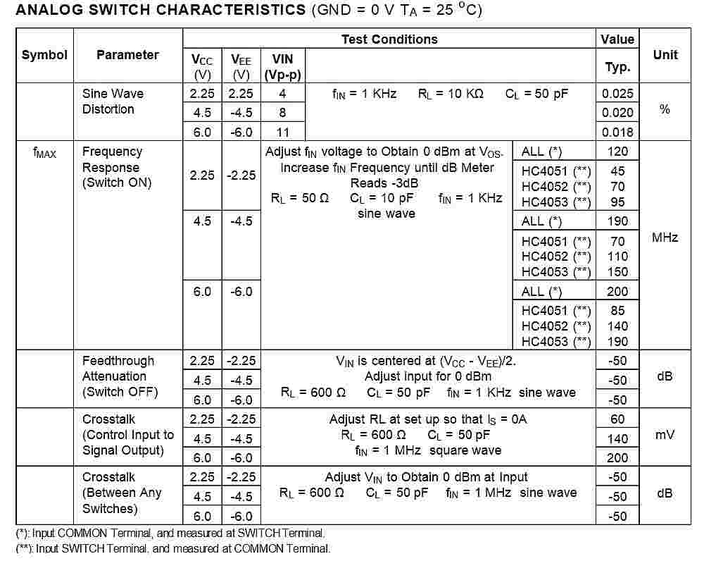

kennt jemand einen Ersatz für den analogen 8 Kanal MUX 4051D in SO16?
Ich würde das selbe benötigen (bestenfalls pinkompatibel zur
SO16-Version) nur mit digitalen (Schmitt Trigger-) Eingängen und PP am
Ausgang da ich nur digitale Signale in den uC Muxe.
Ich habe eigentlich den 74xx151 gefunden, der ist leider nicht ganz
pinkompatibel.
Hoffentlich fällt jemandem was ein?

braucht doch nicht analoges Eingangssignal.
Der schluckt auch Rechtecke.
Aber die Crosstalksache....

Danke erstmal, es sind auch Rechtecke am Eingang. Duty Cycle ist mir
egal da ich nur Frequenzen auswerten möchte.
Das Layout steht schon und Platine wird gerade in Betrieb genommen.
Theoretisch gehts auch mit den 4051, denn damals habe ich den 74xx151
noch nicht "entdeckt" gehabt. Nun habe ich gehofft es gäbe einen
pinkompatiblen, digitalen Erstatz.

Warum? Und warum muß der das selbe Pinout wie der 4051 haben? Wenn du
einen Schmitt-Trigger brauchst, dann kannst du den genausogut auch
hinter den Analogmux packen.
Außerdem glaube ich generell nicht, daß es einen 8:1 Multiplexer mit
Schmitt-Trigger Eingängen gibt. Diese Art Eingänge findet man an
Spezial- Gattern/Invertern und dann noch bei Bus-Treibern. Bei µC ist es
gängig, einfach alle digitalen Eingänge als Schmitt-Trigger auszuführen.
Bei generischen Logik-IC nicht.
Der 74x151 und 74x251 sind die kanonischen Kandidaten für die Funktion
eines digitalen 8:1 Multiplexers. Nimm die oder laß es.

Das ist in diesem Fall nicht relevant, denn der 74x151 und der 4051
haben ja gerade nicht die gleiche Funktion. Tatsächlich gibt es gar
keine Analogmultiplexer in TTL. Transmissionsgatter sind eine
Spezialität der CMOS-Schaltungstechnik.
