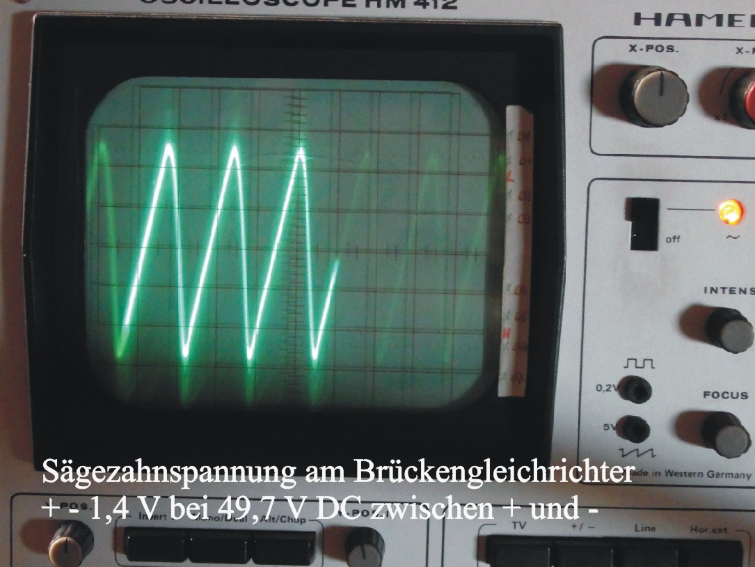

Trotz oder wegen der Auswechslung der zahlreich Bauelemente funktioniert
die Orgel zwar wieder, aber nach dem Einschalten hört man jetzt ein
Brummen. Diese Brummen  ist aber nicht konstant, sondern verändert sich
in einem gewissen Rhythmus und hört sich an wie das Gas geben an einem
Motor.
Hinzu kommt, dass die Regler IC 2 und IC 1 sehr "heiß" werden obwohl der
gemessene Strom in den beiden Zweigen nur je 330 mA beträgt.
Die vom Trafo gelieferte Wechselspannung beträgt 19,25 V (Vorgabe je
Zweig 18 - 20 V AC).

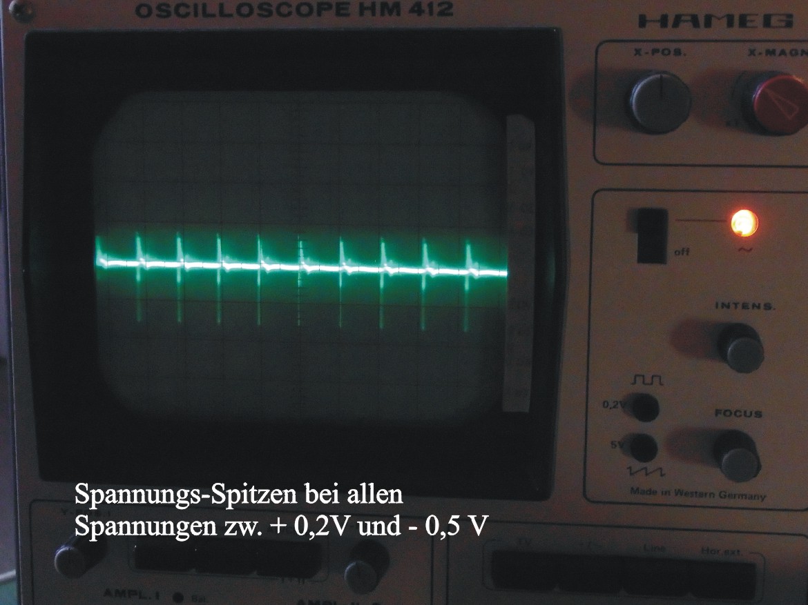

Woher kommt das Brummen ?? Warum werden die beiden Regler so heiß ??
Warum sind alle Spannungen mit den hochfrequenten Spitzen belastet
obwohl so große Elkos zur Siebung eingebaut sind??

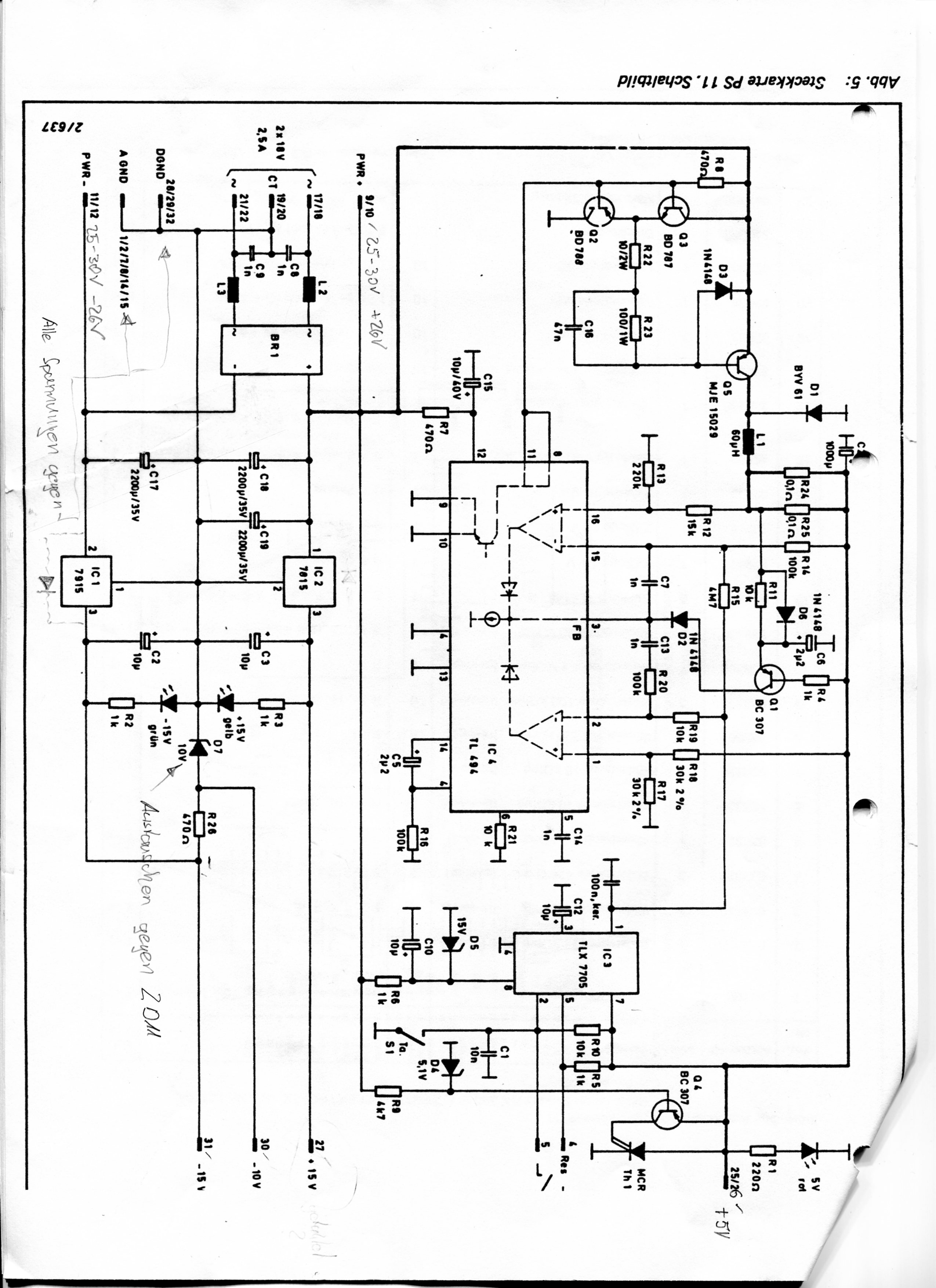

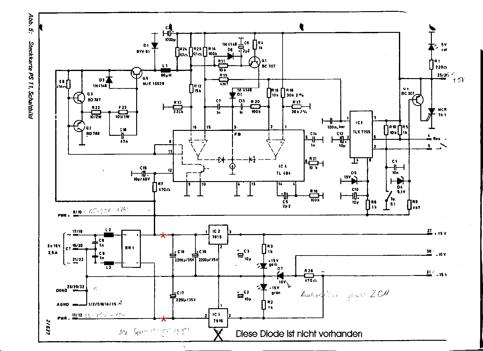

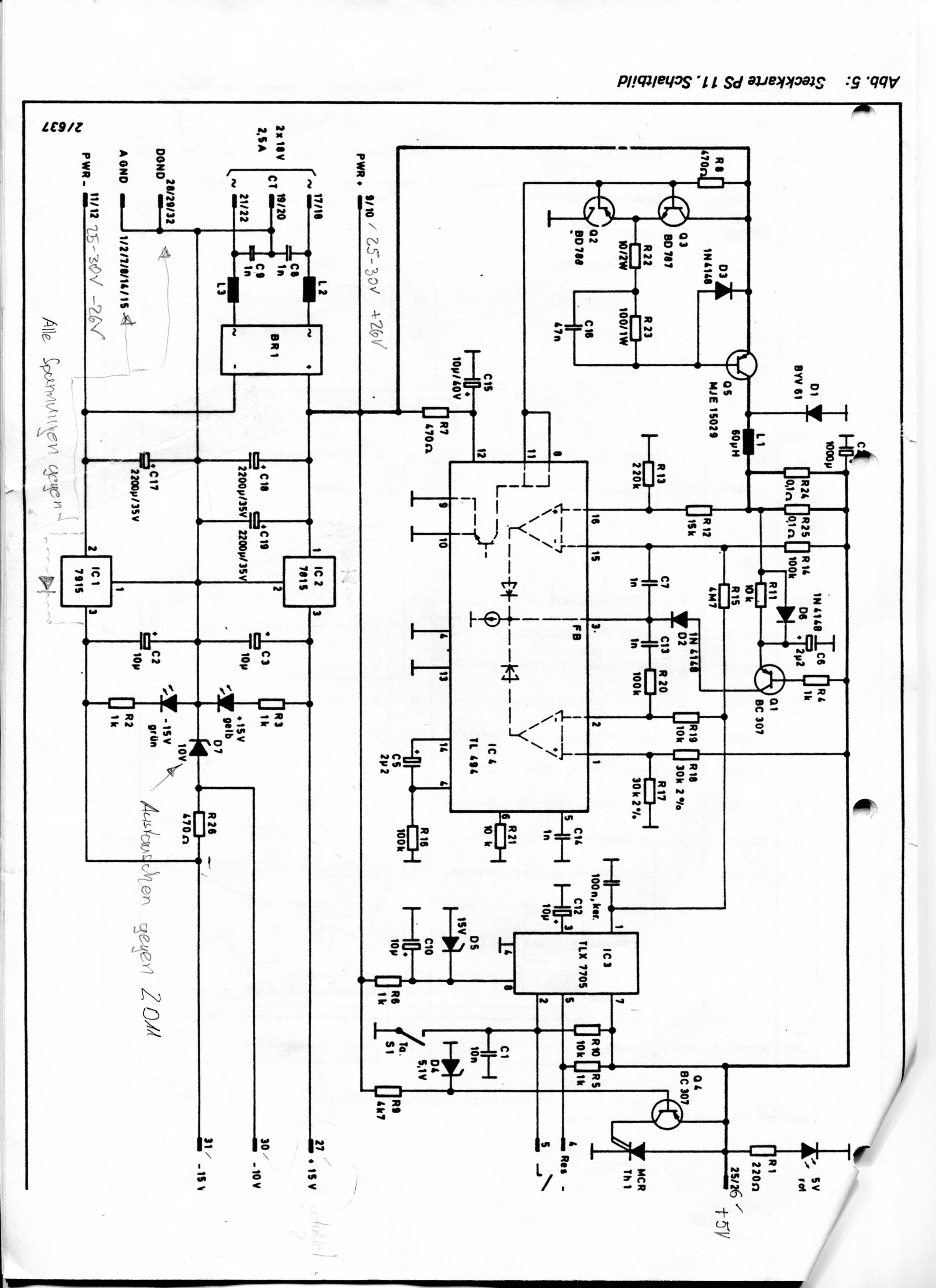

Das Schaltbild sowie zwei Oszi - Bilder sind beigefügt.

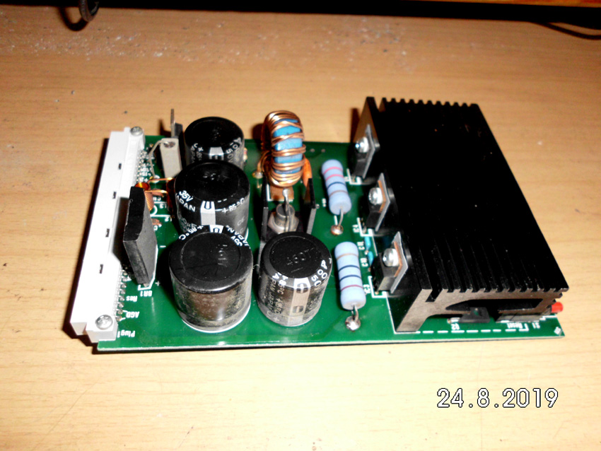

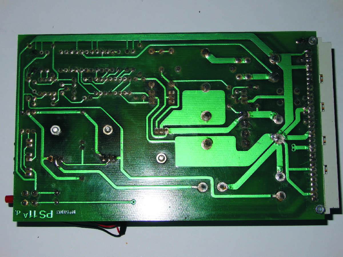

Zeig mal ein Foto der Platine, am besten von beiden Seiten, und nicht
3,15MB groß.
Ich denke die neuen Spannungsregler schwingen - sind C2 und C3 noch
original? Dort wurden oft Tantalkondensatoren eingesetzt. Gibt manchmal
Probleme, wenn dort statt dessen Elkos eingesetzt werden.

von hinz (Gast)
Das hätte er auf den Oszi gesehen.

von ... (Gast)
Wenn man sich "1.jpg" mal genau ansieht, ist da neben den
Peaks ja doch noch was anderes.
Der TO soll erstmal die Kerkos verbauen, dann kann man weitersehen.

Irgendwelche Störspannungen können ein Tastkopfproblem sein, je nachdem
wo der angeschlossen wird, vor allem die Masseklemme. Das würde ich
erstmal nicht beachten. Ein Brumm ist auch oft ein Masseproblem, fehlt

Na, die Schwingerei in Bild 1 wird wohl die Taktfrequenz des
Johannes F. schrieb:
> und IC 4 (TL 494).
sein.

Fotos der Platine sind angefügt. Die Platinen wurden von der Firma Wersi
geliefert und sind kein "Eigenentwurf".

Ich habe das Schaltbild auch noch mal beigefügt. Weitere INFO`s wenn ich
weiter getestet habe.

von ... (Gast)
> wie ich über die Dioden einen Kondensator anbringen kann.
Am besten eine Graetzbruecke auf Papier zeichnen und dann
ueber jede Diode ein Kondensator 1 nF.
Dann die korrespondierenden Stellen am Brueckengleichrichter...

Die Frequenz der Schwingungen in Bild 1 kann ich leider nicht
feststellen. Mein Oszi kann die Frequenz nicht Triggern, sie läuft
ständig durch, was auf dem Foto so nicht zu sehen ist.

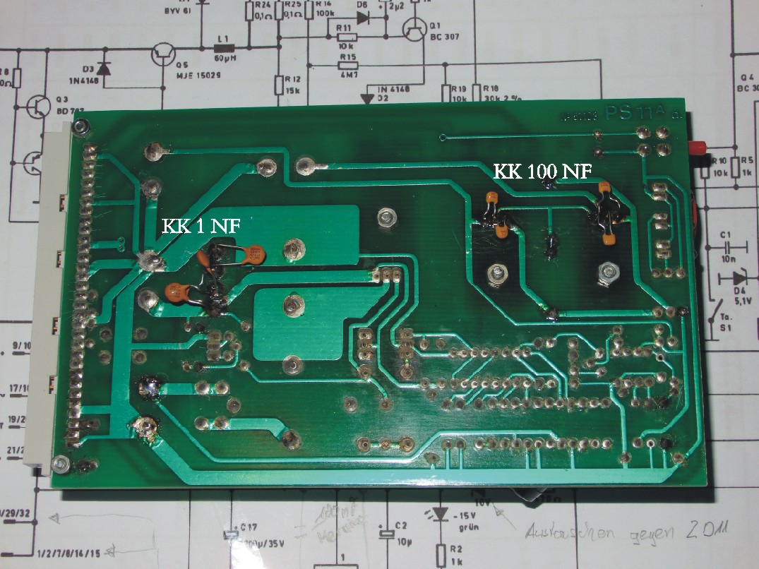

Ich habe folgende Bauteile ausgetauscht : C20 1000 uF, C2 und C3 mit je
10 uF.
Die Kondensatoren (angesagt von Gast) mit 1 nF parallel zu den Dioden
des
Brückengleichrichter und die Kondensatoren 100 nF an den Ein- und
Ausgängen der Festspannungsregler  habe ich eingelötet, direkt auf der
Rückseite der Platine an die Bauteile (kürzeste Verbindung).
Dabei war der Tipp von Gast
genial.
Nach diesen Änderungen ist das "Geräusch" verschwunden. Da ich die
Änderungen zusammen ausgeführt habe, kann ich leider nicht bestimmen,
welche letztendlich entscheidend für die Beseitigung des Fehlers war.

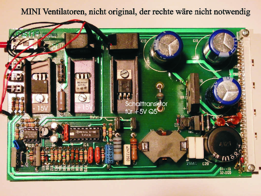

von happyfreddy (Gast)
Die Probleme mit dem PS 11 Netzteil einer
Wersi DX 350 ALPHA sind hinlänglich bekannt.
Man kann hier messen und austauschen solange man will.
Grund für den Fehler ist die Überhitzung der Regel ICs,
hervorgerufen durch kurzschluß der beiden Elkos zwischen den
Kühlkörpern.
Dies ist teilweise so fortgeshritten , daß das Glasfasergewebe
sich in "leitende" Kohleschichten gewandelt hat. Will heißen es fließen
hier dann unkontrollierte Ströme.
Genau das ist an den schwarzen Verfärbungen auf dem Foto des PS 11 zu
erkennen. Der eine Kühlkörper ist zudem auch schon nahezu ausgeglüht mit
bräunlich/blauer Verfärbung
Ich würde hier keine weitere Zeit verschwenden und eine
Radikallösung angehen.
Austausch des Netzteiles PS 11 gegen ein Netzteil PS 12 der
DX 4/500 Serie vornehmen.
Ein PS 12 Netzteil ist absolut pinkompatibel zum PS 11.
Es hat einen ausreichend großen Kühlkörper was dann nie wieder
Probleme macht.

Das PS 11 Netzteil hat zwei Nachteile, was sich bei jeder DX 350
Alpha im Laufe der Zeit als Fehlerquelle herausstellte :
1) Viel zu kleine Kühlkörper für die beiden 7815 / 7915 L Regler
sowie für den Regeltransistor MJE 15029
2) Anordnung der beiden axial Elkos zwischen den Kühlkörpern
Obendrein entwickelt der Brückengleichrichter (Phillips BY 255)
jede Menge Wärme, daß die beiden großen Elkos aufgrund des
Senkrechtbetriebes der Steckkarte im Rack auch aufgeheizt werden.
Der Gleichrichter versorgt obendrein auch direkt die Endstufen
Platine AF 11. Elkos in Verbindung mit Wärme läßt bei diesen den
Elektrolyt austrocknen, was dann zu Fehlern führt.
Da die L Regler direkt auf einer Kupferfläche unter den Kühlkörpern
ohne Abstand montiert sind heizt sich diese Kupferfläche auch auf
und gibt die entstehende Wärme an das Glasfasegewebe der Platine ab.
Die Folge davon ist eine dunkle Verfärbung des Gewebes bis hin zur
Verkohlung derselben. Somit bilden sich dann auch Kriechströme
direkt an den drei Anschlüssen der L Regler und des Transistors.
Die ausgetrockneten Elkos bilden dann schon einen Kurzschluß gegen
Masse was den Strom nur weiter ansteigen läßt mit weiterer
Wärmeentwicklung.
Abgesichert ist nur der 5 volt Zweig mit dem Thyristor gegen
Überspannung des 5 Volt Bereiches.
Im Vergleich dazu mal ein Foto des PS 12 Netzteiles einer DX 4/500.
Die Fläche und Bauart dieses Kühlkörpers - obwohl  L Regler und
Längstransistor auf demselben montiert sind - ist um ein Viefaches
größer als das der drei U Profil Kühlkörper zusammen.
Selbst die Schottky Diode und Speicherdrossel sind den höheren
Strömen, die das Netzteil liefern kann, angepaßt.
Anfänglich hatte man beim PS 11 noch die beiden Elkos zwischen den
Kühlkörpern von der Bestückungsseite auf die Lötseite verlagert, um
ein Austrocknen zu verhindern, nur das brachte langfristg auch keine
Besserung.
Somit ist der Austausch PS 11 gegen PS 12 die einzig richtige
Abhilfe Netzteilprobleme auszumerzen.
Da beide Netzteile absolut pinkompatibel sind ist dies schnell
erledigt.
Die mögliche Wärmequelle eines PS 12, der gleiche Gleichrichtertyp,
kann auch schnell umgangen werden, indem man ihn durch eine 6A KBU
Type ersetzt.
