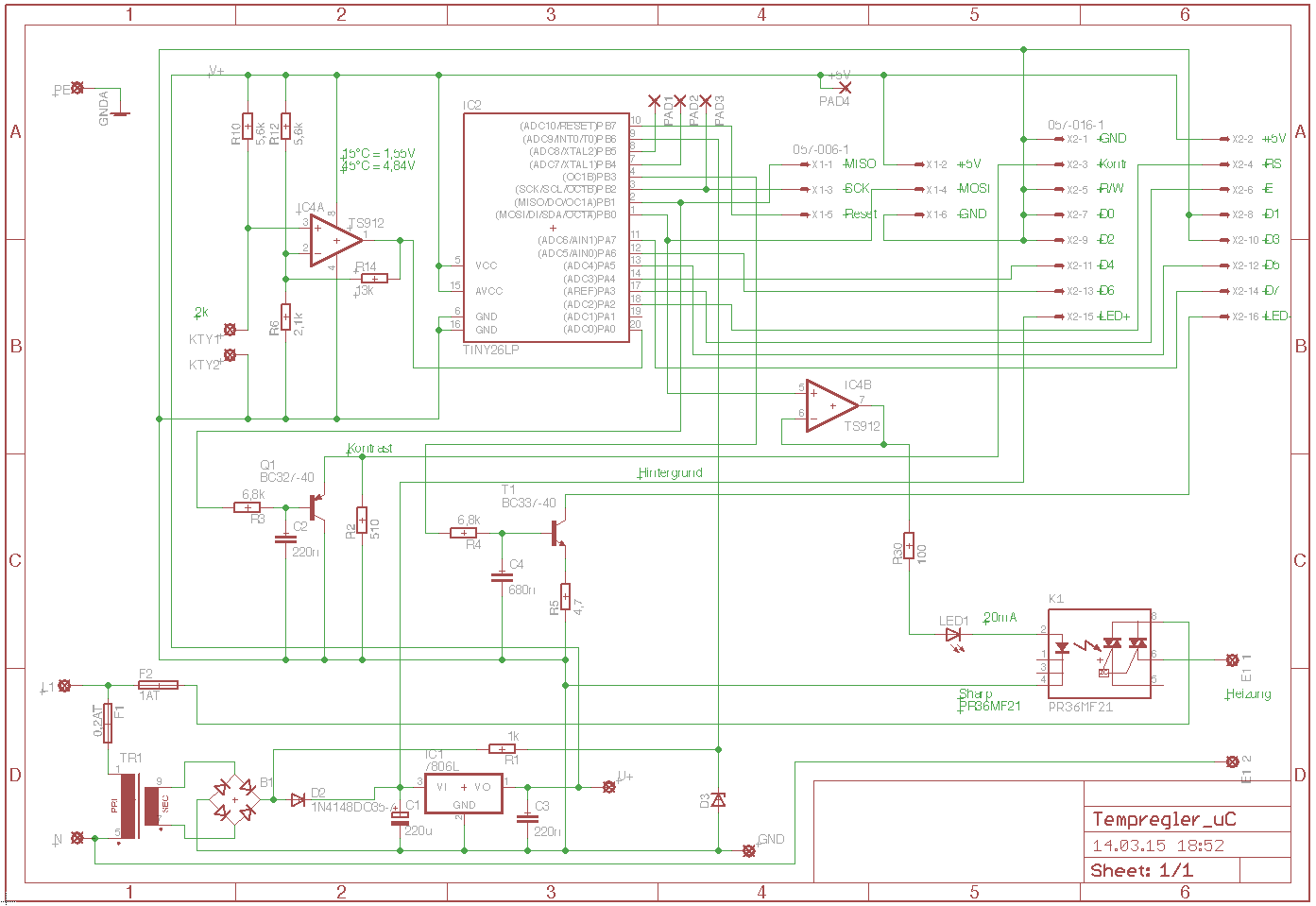

#5906740
habe genau das, das Du suchst, vor Jahren als Gärschrank zum Brotbacken
gebaut: hysteresefreier Temperaturregler. Basiert auf einem ATiny mit
300W Heizleiter, Schwingungspaketsteuerung (0..100% = 0..100
Halbwellen), LC-Display, Pulsgeber, ...
Und läuft seit Jahren einwandfrei.
Bei Interesse an Eagleprojekt und Software: PM
Bitte keine Hinweise auf das grottenschlechte Design, ICH bin damit
zufrieden.
Jürgen
