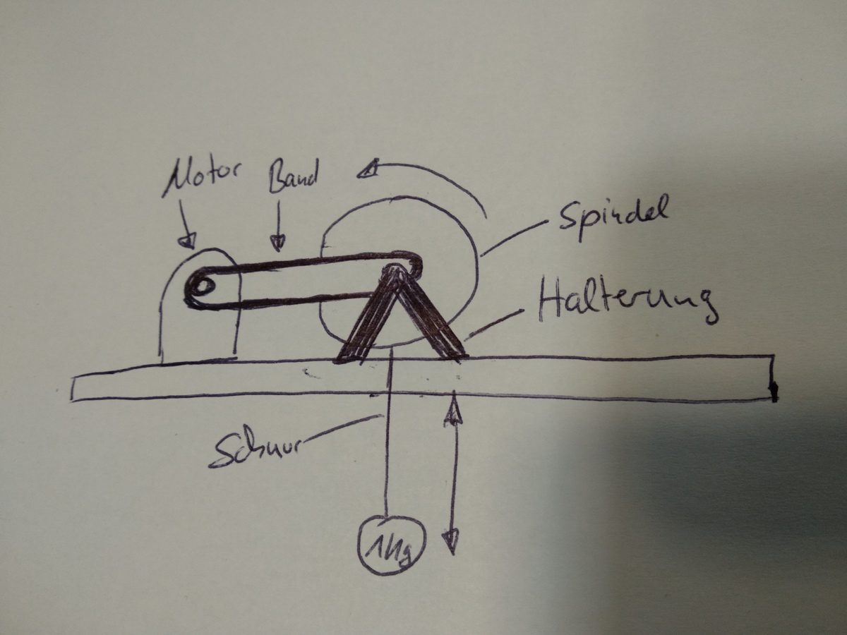

ich will ein kleines Projekt mit einem DC Motor umsetzen. Da meine
Erfahrung in diesem Gebiet ausbaufähig ist, wollte ich hier mal
nachfragen, ob meine Gedanken die ich mir gemacht habe, sinnvoll sind.
Im Anhang findet ihr eine Skizze.
Was ich tun will: 1 kg (ggf. auch 2kg) über eine Schnur ca. 30cm anheben
und absenken. Die Zeit spiel dabei eine untergeordnete rolle dh. aktuell
rechne ich mit ca. 8,6 Sekunden bei 66 rpm und einem durchmesser des
Schnuraufwicklers von 10mm. Unter Last wirds natürlich weniger rpm aber
es können später auch 15 oder 20 Sekunden sein - egal.
Spannungquelle ist frei wählbar, ich dachte an 24V.
Also Motor habe ich mir folgenden raus gesucht: (24V 66 rpm)
https://www.aliexpress.com/item/32930432913.html?spm=a2g0o.cart.0.0.777d3c00C7R5qm
Grund: 1kg heißt ca. 10N. Der Motor hat ein Drehmoment von 2.61 kg.cm
dh. wenn ich das umrechne nach Nm sind das 0,255953565Nm. Wenn ich von
einem Radius von 10mm ausgehe, wären das rund 25N die ich anheben
könnte. (Hoffe ich bin soweit richtig)
Zum Motor noch folgende
Halterung:https://www.aliexpress.com/item/32870736222.html?spm=a2g0o.cart.0.0.777d3c00C7R5qm
und
https://www.aliexpress.com/item/32804802586.html?spm=a2g0o.cart.0.0.777d3c00C7R5qm
um ein Riemen einlegen zu können.
Riemen:
https://www.aliexpress.com/item/32960722449.html?spm=2114.search0104.3.2.705e500e3hO36u&ws_ab_test=searchweb0_0%2Csearchweb201602_4_10065_10068_10547_319_317_10548_10696_10084_453_10083_454_10618_10304_10307_10820_10821_537_10302_536_10843_10059_10884_10887_321_322_10103%2Csearchweb201603_53%2CppcSwitch_0&algo_expid=ac830ad8-210e-4706-bfdc-99f229892b69-0&algo_pvid=ac830ad8-210e-4706-bfdc-99f229892b69&transAbTest=ae803_4
Der Motor soll dann erstmal die in der Skizze rechts befindlichen Shaft
antreiben welcher durch folgende Konstruktion gehalten werden soll:
Shaft (5mm
durchmesser):https://www.aliexpress.com/item/32785916697.html?spm=a2g0o.cart.0.0.777d3c00C7R5qm
Halterung Sk16):
https://www.aliexpress.com/item/32885435254.html?spm=a2g0o.cart.0.0.777d3c00C7R5qm
Kugellager (5mm innen und 16mm außendurchmesser):
https://www.aliexpress.com/item/32835217340.html?spm=a2g0o.cart.0.0.777d3c00C7R5qm
Auf den Shaft kommt dann nochmal ein Pulley mit 5mm innendurchmesser:
Was ich noch suche, aber nicht finde ist eine Aufwicklung für die
Schnur, wobei ich da auch überlege, die einfach um den 5mm Shaft zu
wickeln. (Wenn jemand einen Tipp hat, welchen Suchbegriff ich nutzen
könnte, wäre ich dankbar)
Ist meine Zusammenstellung so sinnvoll oder würde man es anders lösen?
Ich habe die Teile meines Erachtens meist stark überdimensioniert.
Mehrkosten kann ich verkraften.
Würde mich über ein paar hilfreiche Kommentare freuen!
Gast #5904885
Teuer, schau mal bei pollin.de
5mm Schaft bedeutet, daß deine Schnur einen engeren
Aufwickelradius bekommt. Verträgt sie den ?
Die Frage ist auch, was passieren soll, wenn der Strom ausfällt
und wie die Last oben gehalten wird.
Ist der Motor selbsthemmend (Schneckenrad?). Wohl nicht.
Gast #5904895
MaWin schrieb:
Danke für den Tipp, werde ich nachgucken.
Ja, da überlege ich halt noch ob ich etwas zum aufwickeln suche. Wie
beschrieben finde ich bisher aber noch nichts. Ich gucke auch mal bei
pollin.
Das ist egal, bin immer dabei.
Das ist ein sehr guter Punkt. Dh. ich müsste mir einen "worm gear motor"
raussuchen?! Da steht zumindest immer dabei self locking.
Gast #5904975
Hey AEAD,
mein Quick and Dirty Ansatz wäre:
1) alter Akkuschrauber (Wertstoffhof oder Kleinanzeigen oder liegt eh
rum oder...) mit defektem Akku
2) PC-Netzteil o.ä. als Stromversorgung
3) Wickelwelle z.B. Walze aus nem alten Drucker
Sollte genug Bums haben, ist günstig und umweltschonend.
Selbsthemmung bliebe zu testen.
Der Akkuschrauber ist mit Lochband schnell fixiert.
Wenn er zu groß ist, kann man den Griff auch absägen.
Gast #5905076
Lothar M. schrieb:
> Für kleines Geld bekommst du auch einen Rolladenmotor, der hat alles
> schon dabei:
https://www.ebay.de/itm/3T-MOTORS-Rolladenmotor-Rollomotor-Rohrmotor-Rolladenantrieb-fur-Rollladen/150636171551?hash=item23129d911f:m:mJ71oniquIYLPYQ8uktya5A
Die Idee ist gut, deutlich kompakter gibt es das auch als sogenannten
Gurtwickler. Der Superrollo GW60 läuft mit einem 24V Steckernetzteil
(braucht also keine 230V Schalter), und ist gebraucht relativ günstig
bei Ebay zu bekommen.
Gast #5905080
Da du keine Untersetzung vorgesehen hast, kannst du auch komplett auf
den Antriebsriemen verzichten und die Garnrolle direkt mit einer
Stirnseite an die Motorwelle anflanschen bzw. einfach aufstecken. Das
erspart dir dann auch die Spindelhalterung.
Gast #5905292
Ihr habt echt gute Ideen :)
Ich habe vorgestern meinen alten 10 Jahre alten Laserdrucker
ausgemustert und gegen einen neuen ausgetauscht. Da habe ich mir jetzt
4x 6mm Stangen alle über 10cm und 2x 3mm Stafte raus geholt. Echt gut!
Den Rest werde ich aber beim ali ordern.
Ich will das mit Antreibsriemen machen, sodass der Motor nicht das
Gewicht tragen muss. Stell mir das vom Verschleiß auf diese Art und
weise etwas besser vor. Oder macht das dem Motor nichts, wenn konstant
1kg an ihm hängt?
Gast #5905312
> 1kg an ihm hängt?
Um über Riemen anzutreiben, braucht selbiger aber eine Spannung (mech.
nicht elektr.) der kann leicht ebenso 1kg Zug erreichen, je nach
Konstruktion. Ein Zahnriemen eben weniger.
