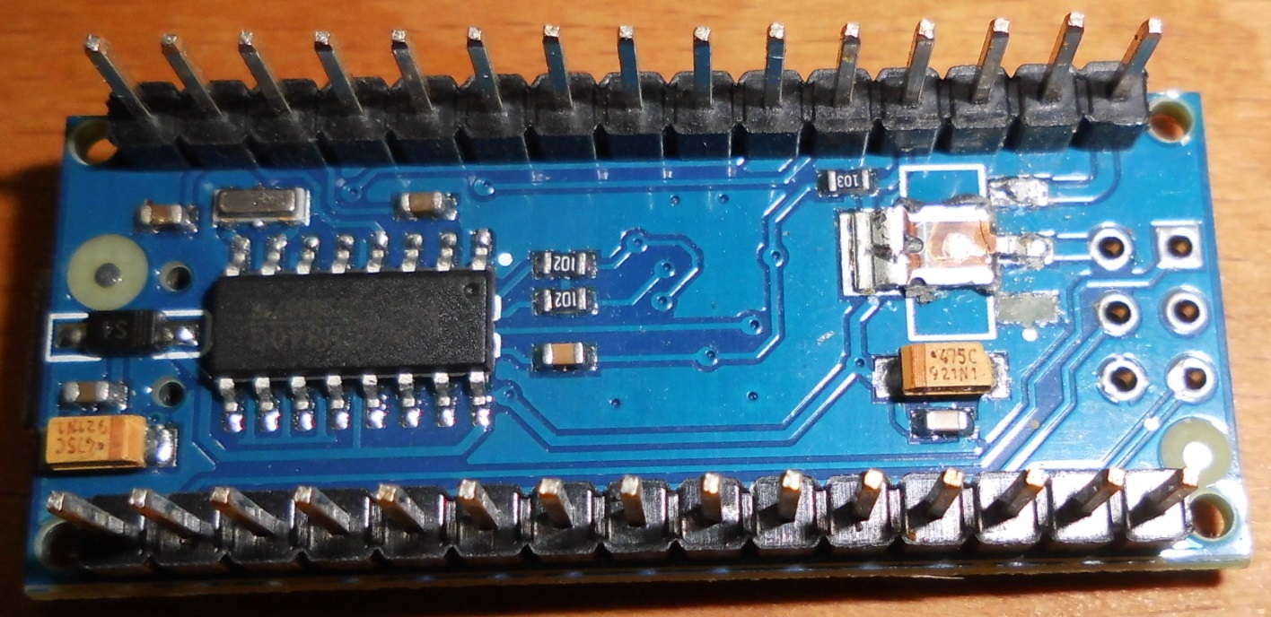

Hallo, hier geht es nur um was sein könnte. Habe ein Arduino Nano mit CH340 über USB angeschlossen, kein blinken, aber PWR LED und TX LED leuchten. Das Ding dürfte aus einer Bestellung von 2017 sein. Als ich das Ding in die Hand nahm stellte ich fest das der 5V Regler kochend heiß war. 4 V kamen auch nur noch an. Nach entfernen des 5V Reglers standen wieder 5 V zur Verfügung. TX leuchtete aber weiter. Die USB Schnittstelle wurde auch erkannt. Zum Test wollte ich ein Prog zum NANO einladen. Man sah durch das aufblinken von RX LED das Kommunikationsversuche gemacht wurden aber keine Rückmeldung über TX erfolgte so das dann nach einer weile abgebrochen wurde. Jetzt steht die Frage: Ist der CH340 defekt oder der Prozessor? Ist vielleicht ein Programm im Prozessor welchen den TX PIN dauernd auf L schaltet. Müsste aber dieser PIN hochohmig werden wenn ich RESET betätige, wenn der CH340 o.k. ist. Gibt es eine andere Lösung , außer die Verbindung TX Prozessor -CH340 zu öffnen? http://goblack.de/arduino/arduino-nachbau.html

Hi Fehlt, bzw ist da der Spannungsregler nur noch rudimentär vorhanden? MfG Spess
spess53 schrieb: > Fehlt, bzw ist da der Spannungsregler nur noch rudimentär vorhanden? Al. K. schrieb: > Nach entfernen des 5V Reglers standen wieder 5 V zur Verfügung.

Al. K. schrieb: > Jetzt steht die Frage: > Ist der CH340 defekt oder der Prozessor? Es sind ja auch noch passive Baulemente vorhanden.Am Besten Schaltplan konsultieren und den Loetkolben aktivieren... http://actrl.cz/blog/index.php/2016/arduino-nano-ch340-schematics-and-details/
Old P. schrieb: > Oha, "Freie Energie" oder wie? ;-) einfach durch USB Verbindung!;---)) Toxic schrieb: > Es sind ja auch noch passive Baulemente vorhanden.Am Besten Schaltplan > konsultieren und den Loetkolben aktivieren... Es ist doch erst einmal die Frage zu klären warum TX Diode leuchtet. Ehe man rumlötet sollte immer erst geklärt sein warum man lötet. Es ist das einfachste den widerstand zu entfernen in der TX(1K). Entweder verlischt die TX Diode, dann ist es der CH340. Jetzt fällt mir ein ich kann TX extern auf H ziehen, mit etwa 150 Ohm gelingt das nicht zieht der Prozesserdpin auf L.

Al. K. schrieb: > Habe ein Arduino Nano mit CH340 über USB angeschlossen, kein blinken, > aber PWR LED und TX LED leuchten. > Als ich das Ding in die Hand nahm stellte ich fest das der 5V Regler > kochend heiß war. Wenn der vom USB "rückwärts" versorgte AMS1117 heiß wird, dann ist er kaputt. Entweder DOA oder durch Fehlbehandlung getötet. > Nach entfernen des 5V Reglers standen wieder 5 V zur Verfügung. > TX leuchtete aber weiter. Die TxD Leitung wird vom µC nach GND gezogen. Wenn die dauerhaft leuchtet, spinnt wohl der µC. > Die USB Schnittstelle wurde auch erkannt. > Zum Test wollte ich ein Prog zum NANO einladen. > Man sah durch das aufblinken von RX LED das Kommunikationsversuche > gemacht wurden Das spricht dafür, daß der CH340 weitgehend intakt ist. Da es unwahrscheinlich ist, daß sowohl der ATmega als auch der AMS1117 von vorn herein defekt waren, tippe ich auf Tod durch Fehlbehandlung. Z.B. zuviel Spannung an VIN -> AMS1117 schlägt durch, ATmega stirbt an Überspannung., CH340 überlebt mit Glück (z.B. weil der ATmega die 5V Rail per Latchup kurzschließt). Angesichts der Preise würde ich das Ding in die runde Ablage befördern. Sicher könnte man den CH340 als USB-UART verwenden. Oder alle kaputten Teile ersetzen und den Arduino so wiederbeleben. Aber nach der vermuteten Mißhandlung kann auch der CH340 jederzeit das Zeitliche segnen.

Axel S. schrieb: > Da es unwahrscheinlich ist, daß sowohl der ATmega als auch der AMS1117 > von vorn herein defekt waren, tippe ich auf Tod durch Fehlbehandlung. > Z.B. zuviel Spannung an VIN -> AMS1117 schlägt durch, ATmega stirbt an > Überspannung., CH340 überlebt mit Glück (z.B. weil der ATmega die 5V > Rail per Latchup kurzschließt). Er war definitiv von MIR noch nicht angeschlossen. Jetzt hatte ich die TX Leitung vom CH340 unterbrochen. Das durch Messen und Beobachten erworbenes Wissen angewendet. Die Theorie hat sich bestätigt , der Prozessor defekt. Ich werde das Teil mal als USB to RS232 Wandler testen. Zum anwenden ist es aber eher suboptimal.

Al. K. schrieb: > Ist der CH340 defekt oder der Prozessor? Wie sehen denn Deine Lötstellen - der Steckerleiste -aus? Und - Du hast den nicht zufällig mit Deinen Servos "verbraten"?
Al. K. schrieb: > Auch bei einen neuen Bootslader dürfte TX Diode nicht dauerhaft leuchten Wenn PD1 im Sketch gleich auf Low gezogen wird bzw am Arduino Pinheader TX Pin auf Low gezogen wird schon. > Man kann gut beobachten , wenn alles i.O. ist, beim hochladen RX Diode > blinkt und danach die TX Diode die Quittierung anzeigt ehe der > Ladevorgang beginnt. Jop. Ohne externe Beschaltung und beim Flashen schon. >> Wie oben schon beschrieben. Jetzt ist es sowieso zu spät. > > Wäre nicht zu spät, könnte ich rückgängig machen. Lohnt nicht, neuer kostet wie viel? 2€ inkl Shipping aus PRC?
Timo N. schrieb: > enn PD1 im Sketch gleich auf Low gezogen wird bzw am Arduino Pinheader > TX Pin auf Low gezogen wird schon. ..und was passiert beim Reset. ;-)) Timo N. schrieb: > Lohnt nicht, neuer kostet wie viel? 2€ inkl Shipping aus PRC? Das ist mir auch bekannt, deshalb wollte ich nur wissen wie Ihr eine Fehlersuche macht. Jetzt werde ich das Teil mal als USM Adapter testen!

Ein Kollege von mir hat seinen NANO CH340 durch Kurzschluß der 3.3V vom CH340 in die ewigen Jagdgründe befördert. Der hält das nicht aus. Das erklärt aber nicht den heißen 1117. Wenn man den RESET Eingang vom 328 Auf Masse bringt sollten eigentlich die TX/RX LEDs ausgehen. Wenn nicht ist wiederum der 340 suspekt.

Gerhard O. schrieb: > Wenn man den RESET Eingang vom 328 Auf Masse bringt sollten eigentlich > die TX/RX LEDs ausgehen. Wenn nicht ist wiederum der 340 suspekt. Habe das auch getestet Reset und mit 150 Ohm TX auf H ziehen. Das geht wenn der Prozessorpin hochohmig ist, da ein 1 K-R zum 340 eingebunden ist!
