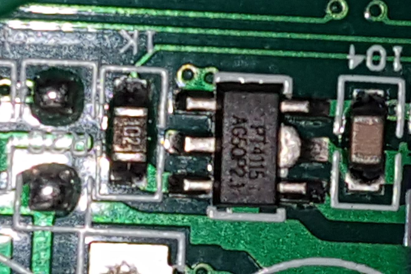

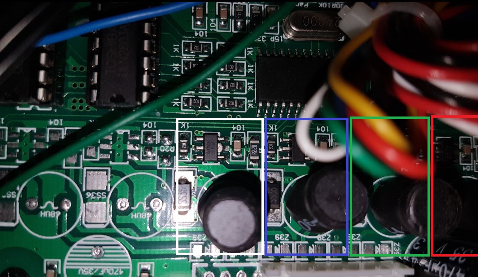

ich haben einen kleinen DMX Moving Head mit den Farben RGBW.
Seit kurzen glimmt die weisse LED nur noch schwach bei 100% bzw. blitzt
zwischendurch kurz auf.
Die LEDs sind alle in Ordnung, habe testweise weiss auf eine andere
Farbe gebrückt und es funktioniert. Deshalb vermute ich, dass ein
elektronisches Bauteil auf der Platine, welches weiss ansteuert, defekt
ist.
Bevor ich jetzt wahllos Teile auslöte, wodran kann es liegen?
Jede Farbe hat jeweils:
1x PT4115 Step-Down-LED-Leistungstreiber <--- meine Vermutung?!
1x gr. Kondensator (noname)
1x 104 Kondensator 100nF 0.1uF 1608 50v
1x SS36 Diode
1x 1k Widerstand
Könnt ihr helfen? :)

OP (Firma: InCave-music) #5911874
Lothar M. schrieb:
> Apropos "vergleichen": ich würde erst mal die Anschlussleitung z.B. der
> grünen und weißen LEDs tauschen. Wenns dann immer noch die weißen LEDs
> flackern, dann ist einfach eine der LEDs kaputt. Und wenn die grünen
> LEDs flackern, dann der Wandler...
Danke für den Tipp!
Habe mir ein Set Jumper Kabel zugelegt und siehe da, weiß verhält sich
auch an allen anderen Farben glimmend/flickernd...
Im Gegensatz dazu funktioniert weiß, wenn ich die Leitung der anderen
Farben darauf brücke!
Erspart mir einiges an Arbeit! :)
Jetzt noch die Frage, kann ich die LEDs im eingebauten Zustand
aussagekräftig messen um den Übeltäter zu finden?
