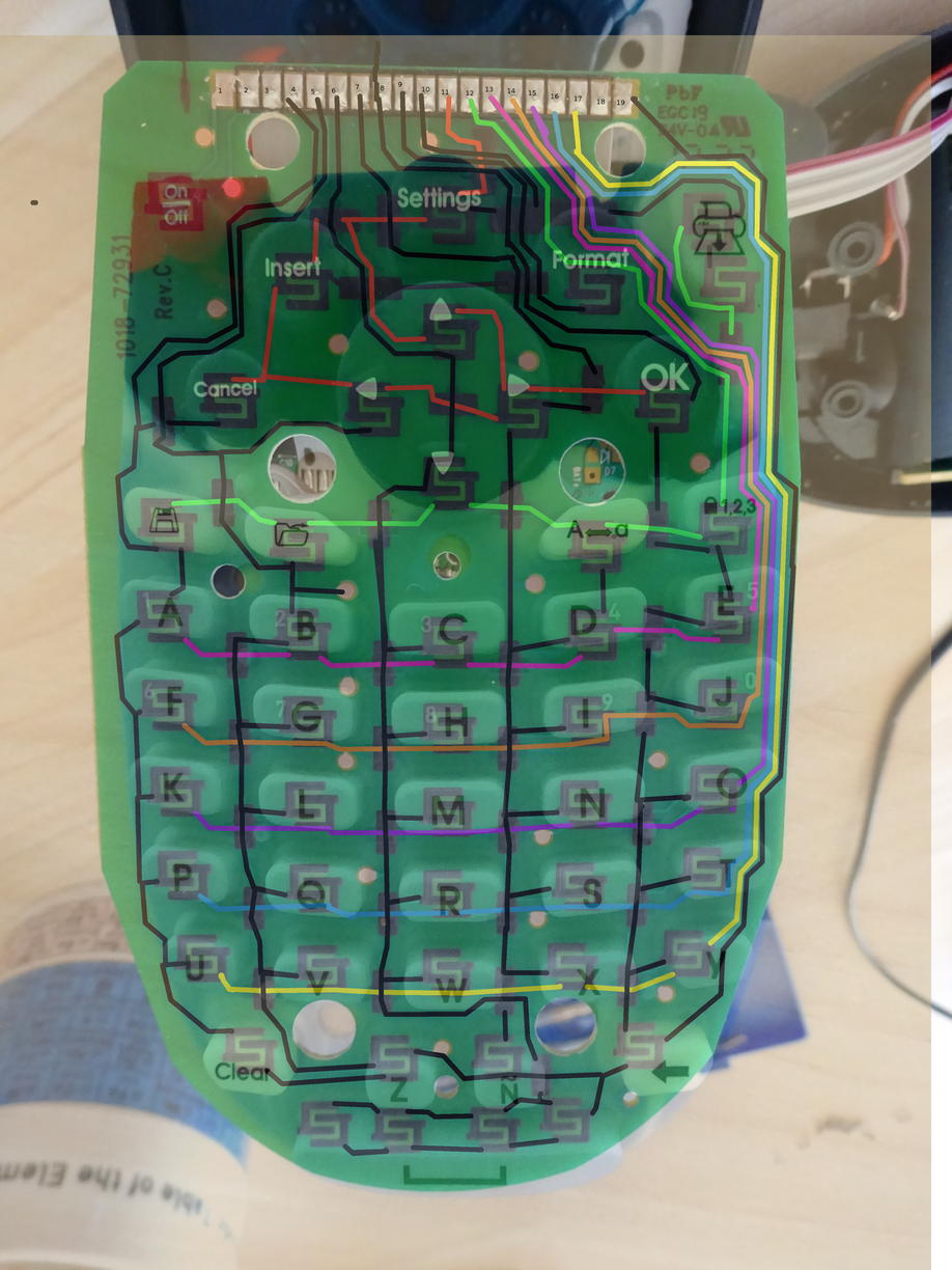

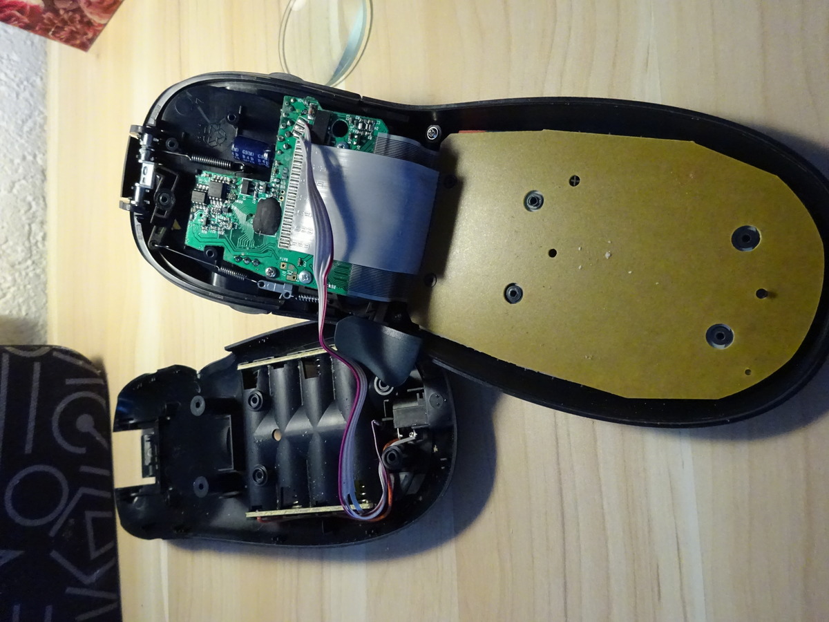

Hallo zusammen....
Ich versuche gerade einen DYMO LetraTag mit einer Seriellen
Schnittstelle auszurüsten.
Und zwar, in dem ich das Tastenfeld mit einem  Atmega8 überbrücke. Ihm
Quasi vorgaukle, eine Taste auf dem Tastenfeld des DYMO wurde gedrückt.
Die Entsprechenden Codes habe ich schon ermittelt.  Die Pins des
Keyboards hab ich schon aus dem Gerät herausgeführt. Wenn ich nun die
entsprechenden Kabel per Hand verbinde, erscheint auf dem Gerät auch das
Gewünschte Zeichen.
Ich hab es schon probiert ihn direkt anzusteuern, in dem ich ein Port
als Eingang, und das andere als Ausgang geschaltet habe, damit quasi ein
geschlossener Stromkreislauf entsteht.
Ist es nun möglich die Kabel mit einem Atmega8 zu Verbinden, und zwar
direkt OHNE Transistoren?
mfg Lukas G:

Typischerweise sind solche Tasten ja in einer Matrix angeordnet. Du
müsstest nun herausfinden, welche der Tastenleitungen die aktiv
getriebenen (also Ausgänge des internen Controllers) sind: diese müssten
bei deinem Controller an Eingänge, die dann bspw. über einen
Pinchange-Interrupt signalisieren, dass jetzt ein neues Stück der Matrix
abgefragt wird. Der andere Teil der Matrix muss dann bei Bedarf von
tristate auf Ausgang geschaltet werden, um eine Taste zu signalisieren.
Ohne eine gründliche Analyse (werden high- oder low-Pegel aktiv
durchgeschoben? wie schnell erfolgt das alles? wie sind die Tasten in
der Matrix angeordnet?) brauchst du dich aber nicht an die Arbeit zu
machen.

#5905178
fop schrieb:
> Bei 16 Verbindungen tippe ich mal auf 8 Reihen zu je 8
> Spalten. Damit liessen sich 64 Tasten unterscheiden. Deine Tabelle
> verzeichnet 56, also dicht dran.
Die ersten beiden Spalten sind nur für On/Off
Spalte 3 hat keinen Einfluss
Die Ziffern 1-0 sind mit den Buchstaben A-J identisch.
Bleiben 40 Tasten übrig - eine 5x8 Matrix.

Hallo nochmal...
Habs inzwischen selbst hinbekommen. Alle Ports auf Ausgang und mit
PORTBIT die Ausgänge Jeweils nach GND oder VCC geschaltet. Akzeptieren
tut er es jedenfalls, der gewünschte Buchstabe erscheint auf dem
Display.
Ja, um genau zu sein sind es 42 Kombinationen. Ich hab einfach die
ON/OFF Funktion bei mir nicht dabei. Die genauen Verbindungen hab ich im
Angehängten Bild farblich Markiert.
Danke an die die helfen wollten/haben....
Lukas G.
