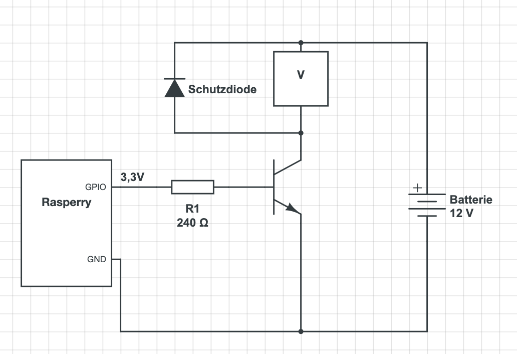

Was möchte ich tun?
Ich möchte ein magnetisches Ventil (12V, normal geschlossen) mit dem
Raspberry Pi (also per logischem GPIO Ausgang mit 3,3V) öffnen können.
Das wars. Ich habe viel gelesen und versucht, selbst klar zu kommen. Bei
jeder "Variable", die ich recherchiere kommen aber gefühlt neue
Informationen und jetzt bin ich völlig überfordert.
Was weiß ich:
Ich brauche einen Transistor. An die Basis des Transistors kommt der
logische Ausgang des Raspberries. Schaltet der Ausgang, wird der
Transistor sich "öffnen" und Strom kann durch das Ventil fließen. Ich
habe einen Schaltplan angehängt, den ich zusammengebastelt habe.
Schalte ich einen Widerstand zwischen GPIO und Transistor-Basis von
240Ohm ergibt sich aus
I = U / R => I = 3,3V / 240Ohm = 0,013A
Nun wird überall vom Stromverstärkungsfaktor gesprochen. Ich nehme an
das ist hFe? Für den Transistor BD137 (willkürlich gewählt, weil ich
dafür online eine Rechnung gefunden habe) nimmt man offenbar 80 (warum
auch immer, ich finde in Datenblättern eine Spanne von 40-250...)
Also:
0,013A * 80 = 1,04A, die durch das Ventil fließen würden. Richtig?
Dieses Ventil hier braucht offenbar 1.167A
https://www.amazon.de/dp/B01NBUFFEG/ref=cm_sw_em_r_mt_dp_U_9dgkDbW78HBRS
Würde mein Plan dann funktionieren? Oder müsste ich einen 220Ohm
Widerstand nehmen (dann käme ich auf ca. 1,2A)? Oder hab ich irgendwas
komplett falsch gemacht?
Was ich bisher noch gar nicht recherchiert habe, ist, was ich für eine
Diode brauche... aber das ist vielleicht ein anderes Thema.
Liebe Grüße,
Thorben
#5905052
Thorben K. schrieb:
> Waum auch immer, ich finde in Datenblättern eine Spanne von 40-250...
Weil es eben unterschiedliche Transistoren gibt. Ausserdem handelt
es sich dabei um die Kleinsignal-Stromverstärkung. Für Grosssignal
rechnet man eher mir 30. Auf gut Deutsch: Nimm besser einen FET.
Es sollte allerdings einer "für Logiklevel" sein.

#5905413
> Thorben K. schrieb:
> Was möchte ich tun?
> ... und jetzt bin ich völlig überfordert.
Das scheint erstmal einfach, aber dann gibt es doch eine Unmenge von
Details, die man leicht übersehen kann.
Bipolar-Transistoren sind stromgesteuerte Bauelemente, deshalb braucht
es immer eine Strombegrenzung -> Basiswiderstand
Im Prinzip geht das, aber dann doch nicht wirklich funktionsfähig.
Zu optimistisch gerechnet.
Unter Last wird der Ausgang vom Raspi keine 3,3V liefern. Ich rechne mal
mit ca. 3V. Die Basis-Emitterdiode am Trans. wird mind. ca. 0,7V
Spannungsabfall verursachen.
Macht am Ende nur 2,3V / 240 Ohm = ca. 10mA
> das ist h_fe? Für den Transistor BD137 (willkürlich gewählt, weil ich
Da muß du für den Typ, den du hast, die garantierte Stromverstärkung für
den konkreten Lastrom im Datenblatt suchen.
Die Stromverst. von Bipolartrans. hat eine weite Exemplarsteuung und ist
auch noch von edlichen Parameter anhängig.
Ein H_fe = 40 für 150mA heißt keinesfalls, dass der auch mit 1A noch
diese Stromverstärkung hat.
Hier wird bei 0,5A nur noch h_fe = mind. 25 angegeben (bei 1A noch
mieser)
https://cdn-reichelt.de/documents/datenblatt/A100/BD_139_CDIL.pdf
Dazu kommt, das die Stromverst. für den liniearen Betrieb angegeben
wird. Du willst aber Schaltbetrieb machen und muß den Transistor dazu
zuverlässig übersteuern. Da nimmt man noch einen Sicherheitsfaktor 2...3
hinzu.
Alles in allem ein Elend mit dem BD137, weil du mind. über 50mA
Basistrom rechnen  müßtest, um auf der sicheren Seite zu sein.
Das kann ein Prozessor an GPIO-Pins aber normal gar nicht leisten.
Du brauchst also entwerder einen Trans. der bei 1A eine deutlich bessere
Stromverstärkung hat, oder eine 2-stufige Trans.-Schaltung oder einen
FET, der aber mit gut 3V ausreichend durchsteuern muß bei ca. 1,2 A
Last.
Wenn der Trans. nicht durchsteuert und im Linearbetrieb hängt, fällt
viel mehr Spannung U_ce ab und der Trans. wird "verheizt".
Wenn es dann blöde kommt, bekommst du einen Kurzschluß zwischen der Last
nach dem GPIO-Pin über den Basiswiderstand.
Die 12V über die paar Ohm am GPIO-Pin wird dir aber den Raspi zerstören!
Merke: Wenn etwas gerade so funktioniert, ist das noch nicht wirklich
gut. Störungen und Ausfälle sollte man berücksichtigen.
Der Raspi und die Treiberschaltung sollten so entkopplet werden, dass
Ausfälle hinten dran nicht immer gleich das GPIO-Pin beschädigen.
Ich empfehle eine schnelle Si-Diode für Nensstrom 1A.
Am besten direkt am Spulenstecker mit anklemmen.
Um das Problem zu lösen würde ich eher zu einem FET greifen.
-> Logik-Level mit ausreichend niedriger U_th für 3,3V Pegel geeignet.
Der kann dann mit einem deutlich größeren Gate-Widerstand versehen
werden (2,2...4,7 kOhm), so dass bei evtl. Ausfall des FET nur ein rel.
kleiner Strom zum GPIO-Pin hin abfließen kann.
Dazu noch eine Überspannungsschutzbeschaltung am GPIO-Pin mit z.B. mit 2
kleinen Schottkydioden gegen gnd und +3,3V.
So wie hier gezeigt:
https://www.led-studien.de/wp-content/uploads/2014/06/WS2812protect.png
Gruß Öletronika

noch was vergessen:
Beachte auch, ob die Schaltung im Ruheszustand bzw. bei Reset und beim
Booten einen definierten Zustand haben muß.
-> Schaltung evtl. mit Pullup-R oder Pulldown-R ergänzen und bei Pegel
bei Bedarf negieren.
Weiter oben wurde auch schon einen Schaltung empfohlen mit kleinen
npn-Trans. und FET. Das hat den Vorteil, dass die Gatespannung mit den
12V angesteuert werden kann, so dass du keinen speziellen FET (N-Kanal,
Enhanc.) benötigst.
