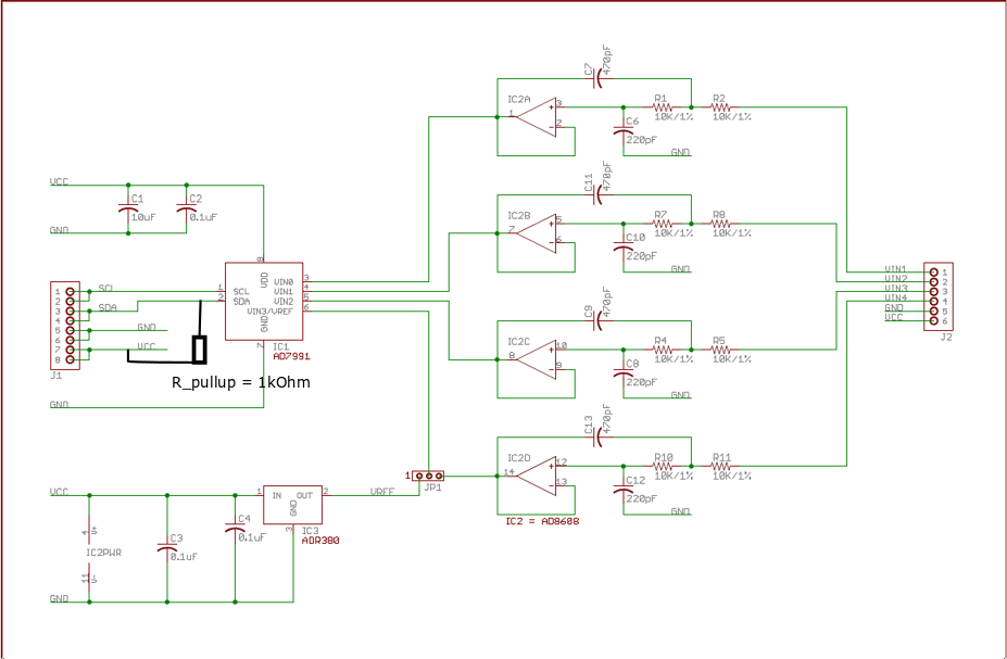

ich arbeite derzeit an einer Aufgabe mit einem FPGA Board in Kombination
mit einem ADC und einem DAC. Was ich derzeit einfach erreichen möchte
ist eine 1:1 SPannungsübertragung, ich gebe also am AD - Wandler 2V rein
und erwarte am DA Wandler ebenfalls 2V als output. Der AD Wandler
arbeitet mit der I2c Schnittstelle. Zu diesem Zweck habe ich mir in VHDL
einen I2C Master implementiert, um den ADC als Slave ansprechen zu
können. Mein erstes Problem war, dass die SDA Line gar keine Daten
ausgegeben hat, dies konnte ich mit einem externen Pullup(1k bei 1MHz
Arbeitsfrequenz) auf Versorgungsspannung (3,3V) lösen. Die Clock Line
habe ich nicht mit einem Pullup versehen, da diese nur vom Master als
Output kontrolliert wird. Es wurden jetzt Daten über die SDA Line vom
ADC ausgegeben, aber die falschen! Der Output aus dem DA Wandler war
stets doppelt so groß, wie der Input am ADC. Ich dachte, das sein ein
Problem mit meinem VHDL Protokoll (bitshift oder so), ich konnte aber
verifizieren, dass hier kein Problem vorliegt. Jetzt kam ich auf den
Trichter, mal verschiedene Spannungen in den ADC reinzugeben per Wave
Generator. Eigentlich ist die Spannungsreferenz des AD Wandlers 3,3V,
ich habe aber herausgefunden, dass er bei 1,65V sein Maximum ausgibt,
also alle Bits der 12 Bit Daten sind hier = '1'. Somit muss die
Spannungsreferenz des AD Wandlers ja bei 1,65V liegen. Jetzt habe ich
mich gefragt: Habe ich mir durch den Pullup vielleicht irgendwie nen
Spannungsteiler in die Schaltung gebaut? Zu diesem Zweck hab ich nen
Schaltplan des AD Wandler Board angehängt mit von mir eingezeichnetem
Pullup. Vielleicht könnt ihr mir weiterhelfen?
#5905096
Falsche Referenzspannung am ADC? Es gibt auch welche, die intern per
Konfiguration die Referenzspannung halbieren können. Oder du mißt
differentiell bzw. Pseudo-bipolar, das können auch viele ADC per
Konfiguration einstellen. Vermutlich stimmt deine Ansteuerung bzw.
Konfiguration des ADC nicht.
Eben.
> Jetzt habe ich
Nö, denn der hängt am I2C Pin, der hat mit dem Analogteil rein gar
nichts zu tun.
OP #5905120
Danke für die Hilfestellung!
Ich habe mich nochmal durchs Datenblatt gewühlt und anstelle der
standard Spannungsreferenz eine eigene gewählt, nämlich (wieder) 3,3V.
Hierzu musste ich die Konfiguration ändern und einen Jumper anders
setzen. Das Ergebnis ist dennoch dasselbe, nämlich Maximum bei 1,65V??!
Das verstehe ich nicht. Ich suche jetzt weiter nach einem Hinweis
darauf, dass die Spannungsreferenz geteilt wird.

OP #5905236
Habe nochmal einen Blick in den Schaltplan geworfen, den ich hier auch
angehängt habe: Unten Links befindet sich ja als "IC3" gekennzeichnet
der ADR380. Das ist eine Spannungsreferenz. Ich bin mir nicht sicher, ob
ich das Datenblatt richtig verstehe. Liefert das Teil IMMER 2,0V,
unabhängig von der Input Spannung (zumindest innerhalb der
spezifizierten Spannung)?? Dann hätte ich ja als Referenz 2,0V, aber das
erklärt immernoch nicht die 1,65V?
#5905307
Alex K. schrieb:
> Wow. Ich fühle mich echt dämlich... Der Ausgang des Messgerätes war mit
> einem Output Load von 50Ohm eingestellt,
Das war wohl eher der Ausgang des Generators.
> anstelle von HiZ..... Es
> funktioniert tatsächlich alles so, wie gewollt. Sorry!
