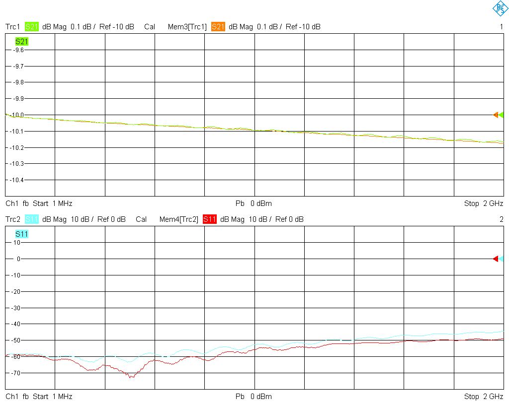

Nochmal zu TOM, soweit ich das mit den hier vorhandenen Informationen
nachvollziehen konnte: Bei TOM werden die Kalibrierstandards als
vollständig bekannt vorausgesetzt (d.h. mit Modell oder S-Parametern
korrigiert). Das unterscheidet TOM von TRM, bei dem Thru ideal ist und
Reflect (fast) beliebig sein kann. TRM kann man bekanntlich als
Spezialfall von TRL behandeln (unendlich lange Leitung = Match). Wie TOM
funktioniert, weiß ich nicht im Detail, ich kann nur vermuten. Ich muss
mal die Literatur suchen und sichten, wenn ich in der Bibliothek bin.
Anbei mal ein Vergleich von TOM (orange und rote Kurve) und TOSM (grüne
und blaue Kurve) eines 10 dB-Abschwächers bei moderaten Frequenzen.
Beide Male mit demselben billigen Cal-Kit kalibriert, alles mit SMA
(d.h. keine Präzisions-Stecker) verbunden und mit der Hand angezogen.
TOM sieht etwas besser aus, aber das kann bei dem Aufbau Zufall sein.
Jedenfalls spart man bei der Kalibrierung zwei Messungen und Steckzyklen
ein -- sehr schön.
