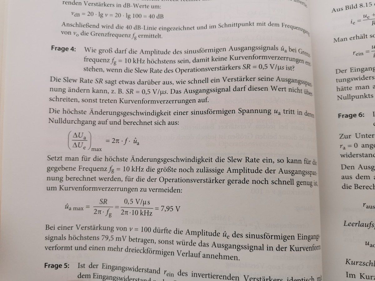

Ich moechte auf die Frage 4 eingehen.
Da steht gleich im ersten Absatz nach der Frage, das Ausgangssignal darf
diesen Wert (Slew rate) nicht ueberschreiten.
Ich verstehe einfach nicht wie das gemeint ist.
Die Slew rate ist doch gegeben durch den OPV selbst. Das Ausgangssignal
generiert ja auch der OPV selbst. Wie kann das Ausgangssignal nun
schneller sein als die Slew rate?
Das ist doch so als wuerde ich sagen, ich darf nicht schneller rennen
als ich rennen kann. Es liegt aber sicher an meinem Verstaendnis,wiie
ist das nun gemeint?
Wenn du z.B. ein Signal mit diesem OPV verstärken willst, dann darf
dieses Signal sich nicht schneller ändern als der OPV dass kann, sonst
gibt es Verfälschungen (=Verzerrungen).
So ist das gemeint.

Stell dir vor, das Signal, was der OPV verarbeiten/verstärken soll, ist
schneller als der OPV.
Klingelts?

Vielleicht noch ein Beispiel:
Wenn der OPV eine max. slewrate von 0,5V/µs und du eine Vertärkung von
genau 2 eingestellt hast, dann darf dein Eingangssignal sich nicht
schneller ändern als 0,25V/µs, sonst wird dein Ausgangssignal verzerrt.
Glaube die Verwirrung kommt durch das Wort "Ausgangssignal".
Es ist nicht das Signal gemeint, das am Ausgang erzeugt wird, sondern
von dem "ausgegangen" wird; also das Signal am Eingang.
Kastanie schrieb:> Wenn der OPV eine max. slewrate von 0,5V/µs und du eine Vertärkung von> genau 2 eingestellt hast, dann darf dein Eingangssignal sich nicht> schneller ändern als 0,25V/µs, sonst wird dein Ausgangssignal verzerrt
Was natürlich eine Milchmädchenrechnung ist, das Ausgangssignal wird
schon vorher erheblich verzerrt, weil ein OpAmp nur dann die im
Datenblatt angegebene slew rate erreicht, wenn die Eingänge bereits eine
erhebliche Abweichung voneinander haben, oft 50mV.
Nur bei Sinus führt das zu einer simplen Reduktion der Verstärkung, man
hst z.B. 2 eingestellt aber das (immer noch sinusförmige) Ausgangssignal
hat nur 1.8.
Bei anderen Kurvenformen sind die Verzerrungen komplexer.
Schueler schrieb:> Die Slew rate ist doch gegeben durch den OPV selbst. Das Ausgangssignal> generiert ja auch der OPV selbst. Wie kann das Ausgangssignal nun> schneller sein als die Slew rate?
Bei der gegebenen Frequenz und Slew-Rate kann eben nur eine maximale
Amplitude erreicht werden, ohne das Signal zu verzerren. Was kann man
daran jetzt nicht verstehen?
Lutz B. schrieb:> Glaube die Verwirrung kommt durch das Wort "Ausgangssignal".> Es ist nicht das Signal gemeint, das am Ausgang erzeugt wird, sondern> von dem "ausgegangen" wird; also das Signal am Eingang.
Nein. Die Rede ist schon von u_a.
Wilma Streit schrieb:> Lutz B. schrieb:>> Glaube die Verwirrung kommt durch das Wort "Ausgangssignal".>> Es ist nicht das Signal gemeint, das am Ausgang erzeugt wird, sondern>> von dem "ausgegangen" wird; also das Signal am Eingang.>> Nein. Die Rede ist schon von u_a.
Wenn das wirklich so gemeint ist, halte ich die Formulierung einfach nur
für falsch!
Schueler schrieb:> Wie kann das Ausgangssignal nun schneller sein als die Slew rate?
Du hast recht, der Satz in dem Buch ist unglücklich formuliert.
Versuch einer besseren Formulierung:
Ist die Änderungsgeschwindigkeit des rein rechnerischen Ausgangssignals
(d.h. des Signals, das ein in der Schaltung eingesetzter idealer
Operationsverstärkers liefern würde) zumindest zeitweise höher als die
Slew-Rate des realen Operationsverstärkers, wird das Signal verzerrt,
d.h. ein Sinusssignal am Eingang führt zu einem nicht sinusförmigen
Ausgangssignal.
