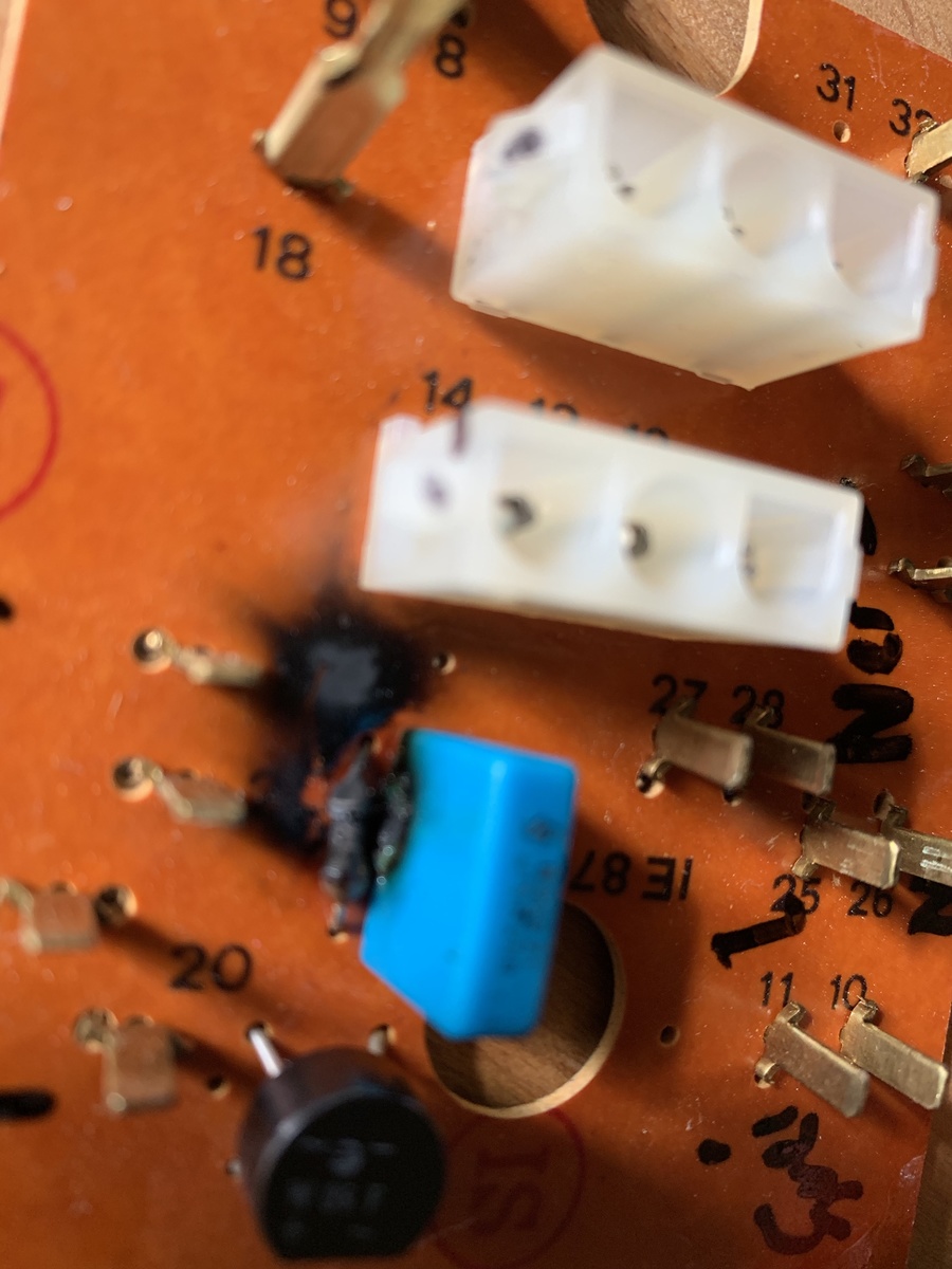

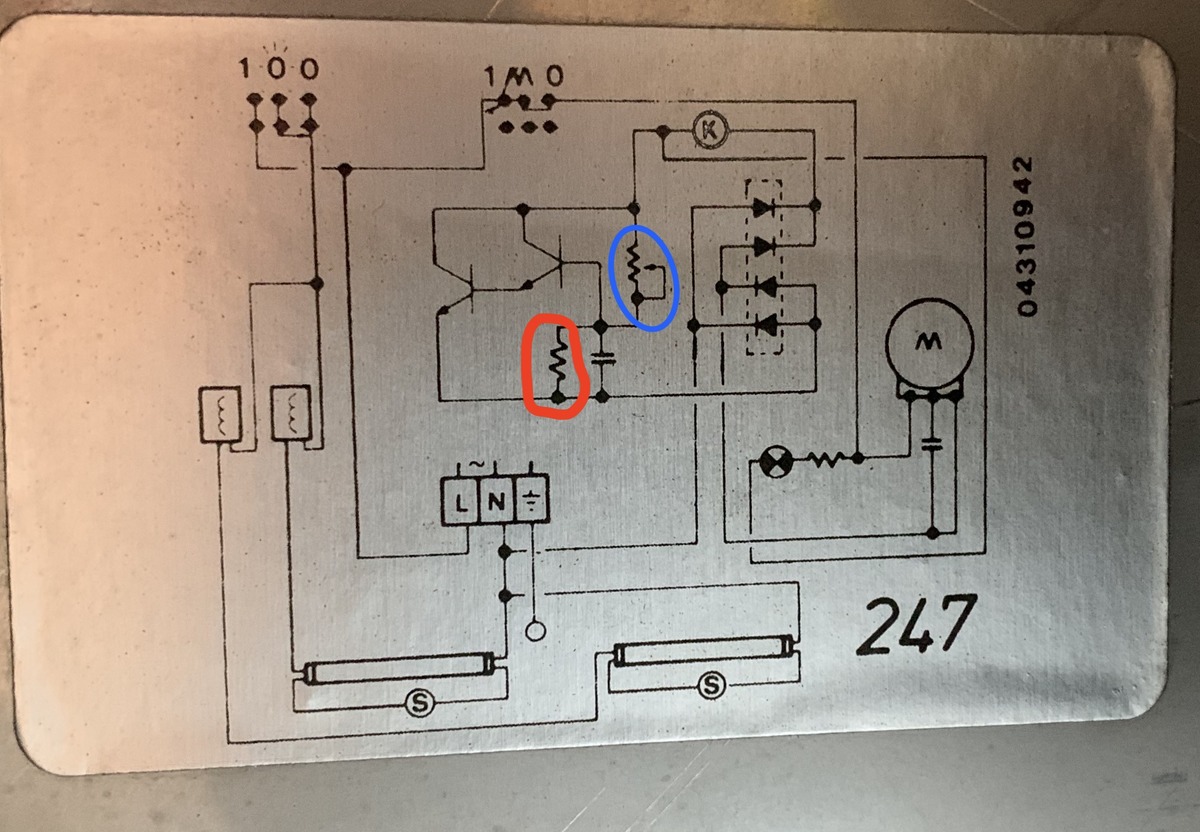

Hallo zusammen, die Platine einer 30 Jahre alten Best Dunstabzugshaube muss repariert werden. Durch einen externen Kurzschluss, ist der rot eingekreiste Widerstand aufgebrannt.Das darüberliegende Potentiometer blau eingekreist regelt von 0-80kOhm. Frage: mit welchem Widerstandswert muss ich den verbrannten Widerstand ersetzen? Vielen Dank für Eure Mühe
Hier der Schaltplan
Wenn der weg gebrannt ist, sind mit höchster Wahrscheinlichkeit auch die beiden daran liegenden Transistoren hinüber.

Wilfried B. schrieb: > Frage: mit welchem Widerstandswert muss ich den verbrannten Widerstand > ersetzen? Am besten mit dem selben Wert der da vorher verbaut war.
Was ist denn das "K" in dem Kreis?
#5905724
Das ist ein simpler Spannungsteiler. Ich würde erst mal mit 1K anfangen.

michael_ schrieb: > Das ist ein simpler Spannungsteiler. > Ich würde erst mal mit 1K anfangen. Oder dient er nur der Endladung vom C und kann sehr hochohmig sein. Das würde auch erklären, warum der Widerstand und nicht das Poti abgeraucht ist. ;-) Die Drehzahl wird sicherlich nicht bis Null einzustellen sein.

Dr.Who schrieb: > Eine neue Haube kostet nicht die Welt > setzt auch nicht das Haus gleich in Brand wenn ein Reparaturversuch > misslingt. Alexander schrieb: > Eine auffallend schlechte Bildqualität korreliert oft mit dem IQ des > Künstlers. Mein Gott was arrogante Antworten! Hey wenn ne neue Haube ja so preiswert ist, sind 100 Euro für dich bestimmt peanuts, warum spendest du sie dann nicht dem TO für die neue Haube? Und der kleine Zweistein der "IQ" sogar richtig buchstabieren kann: Der IQ drückt sich oft auch in der Qualität der Beiträge hier aus. Insofern dürfte dein IQ an der Grenze zur Lebensunfähigkeit liegen. @Wilfried: Solche Beiträge wie die einfach ignorieren. Zum Thema: Beide Transistoren ersetzen, möglichst durch identische Typen. Und den angekokelten (blauen) Kondensator auch ersetzen. Die Platine gut säubern. Wenn sie teilweise verkohlt ist wirds schwer, da der Kohlenstoff leitfähig ist. Du könntest aber bei Ebay (kleinanzeigen mal schauen ob irgendwo einer eine baugleiche alte Haube preiswert abgibt. Dann hättest du ggf. einen Teilespender. Und eine Gratulation, endlich mal jemand der soforrt einen Schaltplan und ein aussagekrätiges Bild liefert. Dafür gibts von mir einen dicken Daumen hoch!

Erstmal lieben dank für die Antworten. Leider sind auch nicht so nette dabei, woher die Ihr Wissen beziehen weiss ich nicht. Zum Thema: 1 kOhm und 3,3 KOhm habe ich probiert, der Motor läuft damit ohne Unterschied zu langsam.
Wilfried B. schrieb: > 1 kOhm und 3,3 KOhm habe ich probiert, der Motor läuft damit ohne > Unterschied zu langsam. Probiere es mit einem Widerstand ab 100kOhm oder höher. Was haben die Transistoren für eine Bezeichnung? Was verbirgt sich unter Symbol mit dem K?

Dann mach den vorsichtig höher. Voraussetzung, die Transistoren sind in Ordnung. Komisch ist auch, das 80K Poti kann ja auf 0Ohm, also Kurzschluß runterregeln. Also Ub wird gleich Uc. Ich würde da denken, dass der Basisstrom sehr hoch wird.

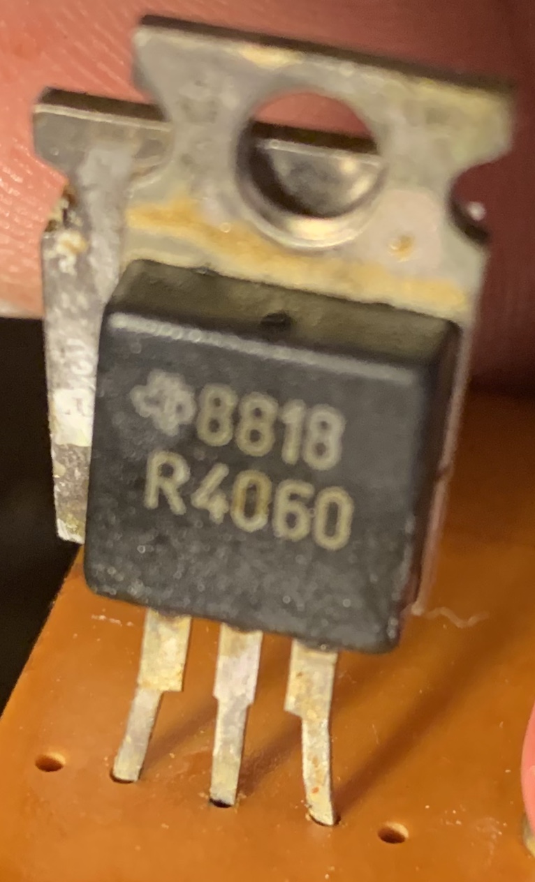

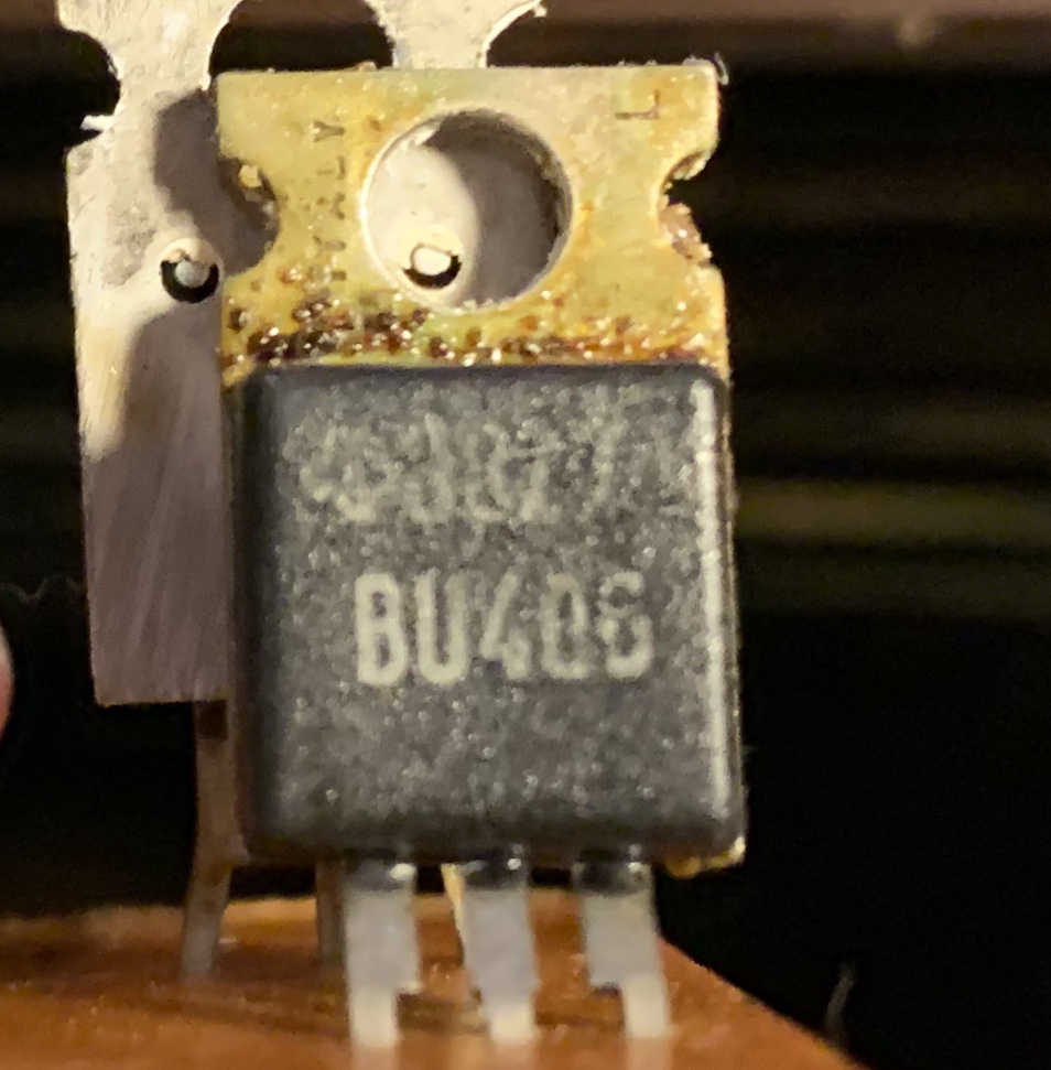

Das Schaltzeichen mit dem K müsste eine selbstrücksetzende Temperatursicherung sein. Der linke Transistor BU 406, der rechte R406. Weiterhin vielen Dank für Tipps.

Ach ja falls die Platine nicht nur oberflächlich verbrannt ist nicht vergessen das verkohlte rausschällen und mit Epoxy das Loch auffüllen.
michael_ schrieb: > Ich würde da denken, dass der Basisstrom sehr hoch wird. Nö, warum sollte er? Das Dings ist ein Darlington Emitterfolger mit sehr geringem Eingangsstrom und dem alten Trick, in dem der Brückengleichrichter mit Leistungstransistor als regelbarer Widerstand für Wechselstrom läuft. Im schlimmsten Fall stehen an der Schaltung ca. 300V, und ich würde den Strom durch den Basisspannungsteiler auf etwa 2mA begrenzen. Ich lande also bei etwa 150kOhm für den unteren Widerstand.
R4060 kann durch BU506 ersetzt werden. BU406 und BU506 gibt es bei kessler-electronic.
Matthias S. schrieb: > Im schlimmsten Fall stehen an der Schaltung ca. 300V, und ich würde den > Strom durch den Basisspannungsteiler auf etwa 2mA begrenzen. Ich lande > also bei etwa 150kOhm für den unteren Widerstand. Da würde ein ~1/4W nicht reichen. Der bekommt doch eh nur höchstens 2V ab! Der wird also wesentlich kleiner sein (sollte er ja ach, im Verhältnis zum Poti). Sieht ja auch nicht nach langsamen Hitzetod aus, der ist mehr Explodiert.

Damit sollte der Motor Drehzahlgeregelt werden. Um zu testen, ob nicht mehr kaput ist, müßtest Du erst das bereits defekte Poti auslöten. Dann den defekten Widerstand mit einem Widerstand ca. 10k überbrücken. Wenn jetzt Spannung angelegt wird, müßte der Motor aus oder mit der geringsten Drehzahl laufen. Wenn dies nicht der Fall ist, können außer den Transistoren auch die Dioden kaputt sein.

michael_ schrieb: > Komisch ist auch, das 80K Poti kann ja auf 0Ohm, also Kurzschluß > runterregeln. > Also Ub wird gleich Uc. Schaltung nicht verstanden! Der Gleichrichter liegt in Reihe mit ... ? Ein Kurzschluss hat den Widerstand aufgedampft. Vermutlich Kurzschluss am Motor. ;-)
