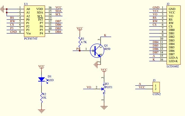

In DR schreibe ich die Adresse des PCF8574 (ist in einem LCD-Modul
eingebunden - A0,A1,A2 sind mit PullUps auf HIGH - daher ist die Adresse
des Display statt 0x20 somit 0x27).

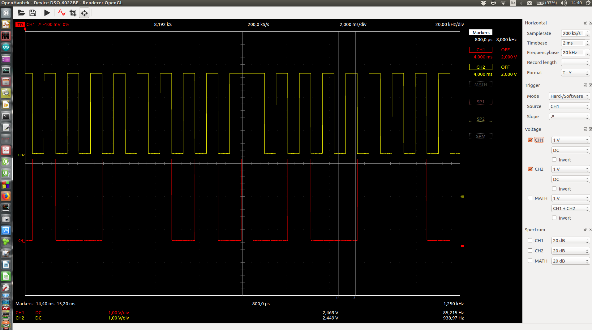

Das I2C-Interface scheint also immerhin zu arbeiten, da das Start-Bit ja
generiert wird. Mit dem Oszi sehe ich auch einen Takt auf SCL -
allerdings wird er danach auch LOW gezogen.

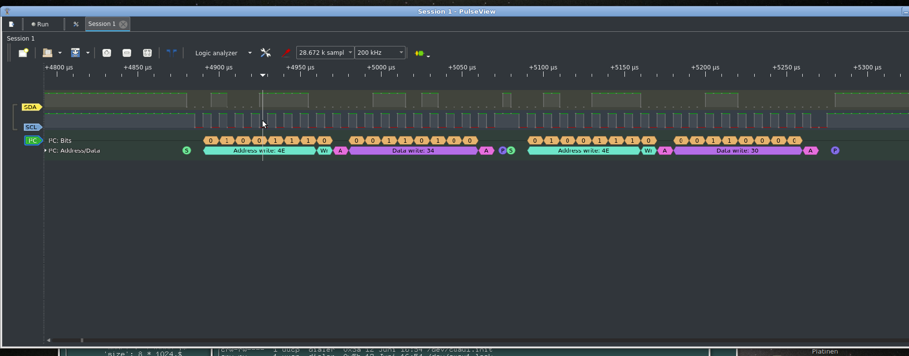

Unabhängig davon würde ich Dir empfehlen, deinen Code weiter zu
untersuchen. Besorge Dir einen "8ch Logic Analysator" und das kostenlose
Programm "PulseView". Damit kannst du die Signale auszeichnen und
untersuchen. Das Programm kann sogar das I²C Protokoll dekodieren.
Das Bild, dass dieses Programm ausgibt, wird so ähnlich aussehen, wie
das angehängte (ein funktionierendes Beispiel für einen anderen Slave).
Damit kann ich dir besser helfen, als deinen Quelltext zu analysieren.

Hallo Holm,
ich musste auch erst suchen bei der Erstinbetriebnahme.
Habe dann irgendwo den Schaltplan (siehe Anhang) gefunden.
Dass die Adresse des Displays bei den unteren Bits (A3-A0) eine 0x07
ist, hat mich auch etwas verwirrt, da der Schaltplan ja etwas anderes
gezeigt hat.
Das hab ich auch in der aktuellen Problematik öfter in Frage gestellt.
Aber dadurch, dass ich es gerade mit (0x27 << 1) am laufen hatte, ist es
jetzt wieder eindeutig.
> gezeigt hat.
Nuja, Dein Schaltplan lügt ganz einfach. Auf der Platine sind 3
Lötbrücken..wenn die offen sind liegen halt die Eingänge vom PCV nicht
an Masse..damit wird die Sache klar. Ich hab die Verschaltung
ausgeklingelt, nur einen "Schaltplan" habe ich davon nicht gemalt.

Ich habe gerade einmal die Frequenz auf dem I2C verlangsamt, den Slave
entfernt und eine Endlosschleife programmiert, die praktisch immer
das Start-Bit setzt und dann den Byte-Inhalt 0x4E sendet.
while(!success){
    //Start-Condition
    while(__I2C_BUSY);
    __I2C_START;
    while(!__I2C_START_SENT);
    I2C1->DR = (Adr << 1); //Adresse ist 0x27 -> nach dem 'Schieben' ist der Byteinhalt 0x4E
      success = true;
    while(!__I2C_ADDR_SENT){
      if((I2C1->SR1 & I2C_SR1_AF)){
        __I2C_STOP;
        I2C1->CR1 &=~ (I2C_CR1_PE);
        I2C1->CR1 |= (I2C_CR1_PE);
        success = false;
        break;
22
23
Das habe ich mit dem Oszi aufgezeichnet.
Also, das was dort auf dem Bus geschieht, sieht jedenfalls gut aus.
Das gibt Mut, dass die HW tatsächlich intakt ist.
gelb = SCL
rot = SDA
> gelb = SCL
> rot = SDA
Hab Dir mal angehangen wie das aussehen sollte... das ist die
Kommunikation zum PCF8574T. Ich habe so lange gebraucht weil ich
Pulseview neu bauen und erst wieder konfigurieren mußte...
> Muß jetzt zum Nachbarn.
> Gruß,
> Holm
Danke für die ausführliche Darstellung. Das ist sehr nett von Dir, dass
Du Dir die Arbeit gemacht hast.
Hatte gestern mal die beiden Scopes miteinander verglichen und vom
Signalverlauf her passte das auch.

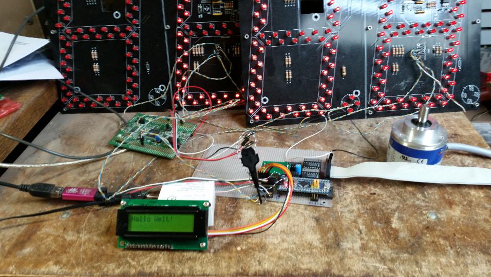

Mach mal langsam, ich werde Dir die Initailisierungsteile für den I2C
Bus und die Routinen für den EEPROM und das Display hier rein kopieren.
Ich bastele an einen Nonprofit Projekt für einen Freund, der will ne
Teufenanzeige für einen Fahrkorb in einem alten Bergwerksschacht.
Auf dem Fotos siehst Du den Absolutwertgeber und die großen Displays für
die Anzeige. Ich habe mir den I2C Code hier auch nur im Netz
zusammenkopiert, der Kram benutzt die HardwareI2C Schnittstelle, IMHO
SPI3..

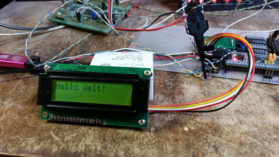

Ich habe mir gerade eben einmal den Soft-I2C Code zusammengeschrieben
und auf den Chip geladen.
Das Display ließ sich direkt ansprechen und hat alle Befehle
entgegengenommen.
Hab dazu meine "Lib" genommen, die ich seiner Zeit mal für den AVR
erstellt hatte und auf den ARM umgeschrieben.
Jetzt kommt das kuriose:
Nachdem ich das Display per Soft-I2C angesprochen habe, habe ich noch
einmal den Code vom HW-I2C in den Controller geladen und siehe da.
Jetzt gehts...
Manche Dinge muss man glaube ich nicht direkt verstehen.
Räume jetzt meine Funktionen auf und dann geht's zum nächsten Schritt.
Der I2C läuft jetzt mit PCLK1 auf 36MHz und CCR auf (36M/100k), also mit
50kHz stabil.
Hab den Controller jetzt zig mal neu gestartet, neu geflasht, etc. - der
Bus scheint immer noch stabil zu laufen.
Danke an alle Experten.
