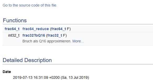

ich versuche gerade, mich in Doxygen einzuarbeiten. Die richtig gute
Anleitung fehlt mir noch, also habe ich es einfach mal probiert, zwei
zusammengehörige Dateien aus einem Projekt zu Doxumentieren.
Kann ein Mitleser mit etwas Erfahrung in Doxygen mal drübergucken, ob
ich etwas Wichtiges vergessen oder falsch gemacht habe?
Der Mischmasch aus Kommentarstilen gefällt mir persönlich nicht (/// und
/**). Weiters könnte man das @brief bei den Funktionen weglassen was den
Lesefluss etwas erleichtern würde.
Sonst hät ich persönlich nix auszusetzen.
Würde die Parameterdokumentation hinter die Parameter setzen.

Verhindert falsche Parameternamen, ist weniger schreibarbeit, m.Mn. nach
übersichtlicher und man sieht direkt welche Parameter noch nicht
dokumentiert sind.
Das schließende Kommentarzeichen würde ich in eine neue Zeile setzen.
Hat keinen Nutzen, ist m.Mn. nach schöner.
Ansonsten was Vincent schon gesagt hat würde ich mir einen Start Tag
aussuchen und den überall durchziehen.

Hmm....wenn ich das @brief weglasse, fehlt die Zusammenfassung (siehe
Screenshot). Mir wäre es auch lieber, wenn es auch ohne ginge. Gibt es
da vielleicht einen Parameter?

Tatsächlich, sry fürs unterschlagen:
http://www.doxygen.nl/manual/config.html#cfg_javadoc_autobrief
