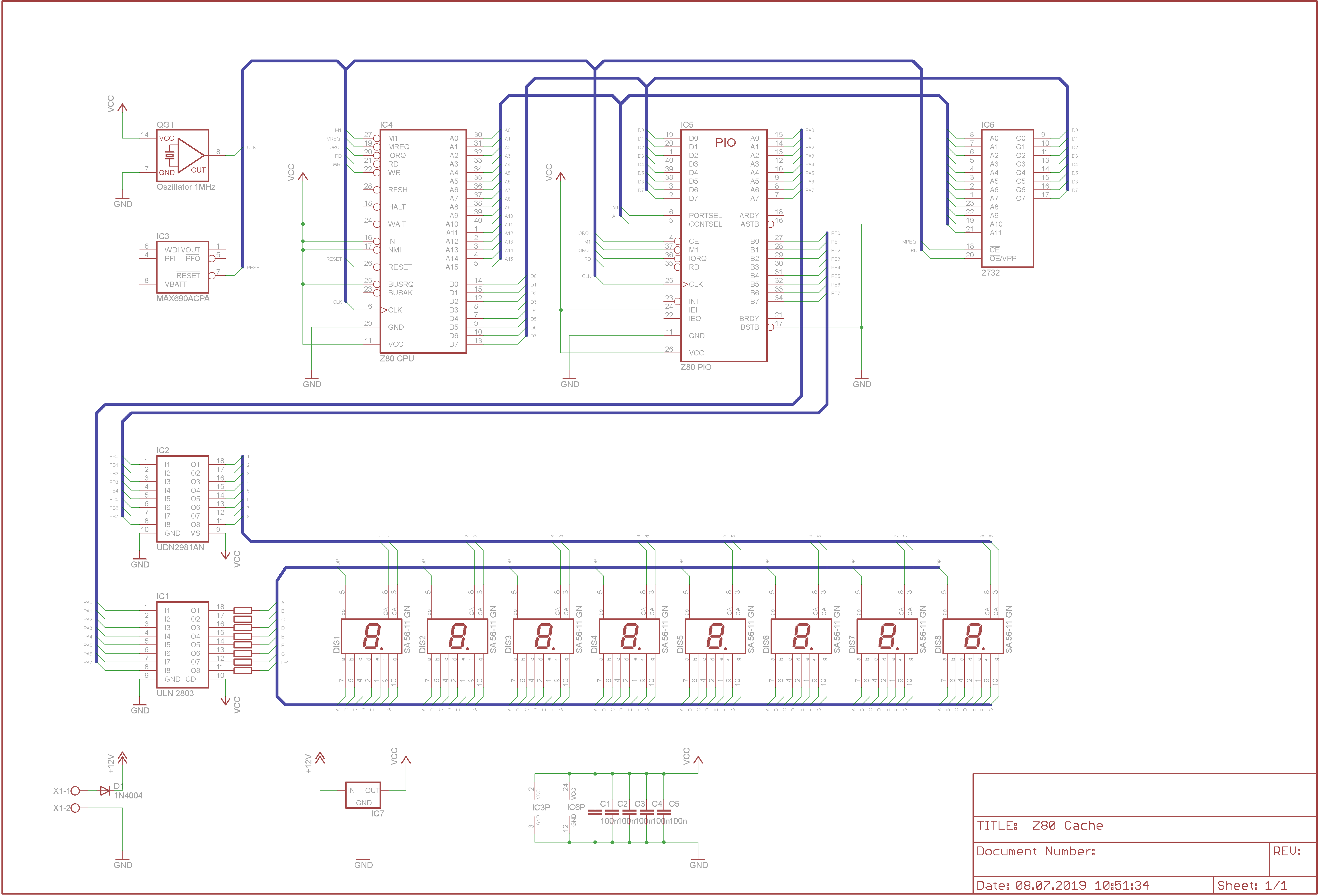

ich sitze hier wie das Schwein vorm Uhrwerk bei einem Geocaching Rätsel.
Vielleicht hat ja jemand Lust, sich das mal anzusehen? Ich habe es zwar
geschafft, den Hex Code mit Hilfe eines Deassamblers zu deassamblen aber
das Resultat hilft mir auch nicht weiter. Am Ende sollen wohl Zahlen auf
der Anzeige im Bild erscheinen. Kann mir das jemand für ganz doofer
erklären oder mir mit der Lösung aushelfen?

Es könnte Intel-HEX sein. Das die obige Schaltung CP/M realisiert ist
auch unwahrscheinlich. Es ist sicherlich nur ein einfaches Z80 Programm
auf obiger Hardware.

Die Hardware ist dem Originalpost als Schaltplan angehängt und tut auch
das was man von ihr erwartet, nämlich obiges Program ausführen und Werte
anzeigen.
Tatsächlich. Das hatte ich völlig verdrängt.
> und tut auch
> anzeigen.
Dann poste sie einfach und das Elend hat ein Ende...
Guten Morgen!

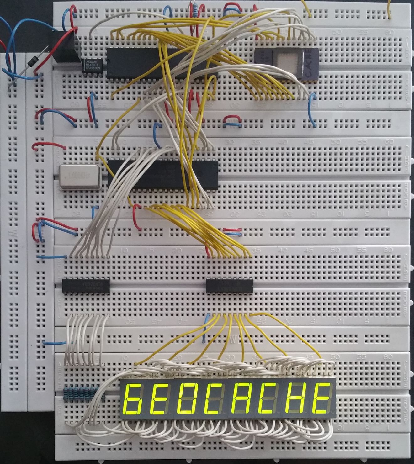

So, hier mal was zum Lesen.
W.S.
von michael_ (Gast)
Schön, du kannst es noch.
Aber Trampeln für eine Zeitschleife, herrlich!
von Michael U. (amiga)
wenn ich lange genug krame, finde ich wohl sogar noch alle Teile
dafür... ;-)
Eprommer für den 2732 könnte ein Problem werden.
Immerhin sogar in eine PIO investiert, 2x 8Bit Latch hätten es da
durchaus auch getan.
