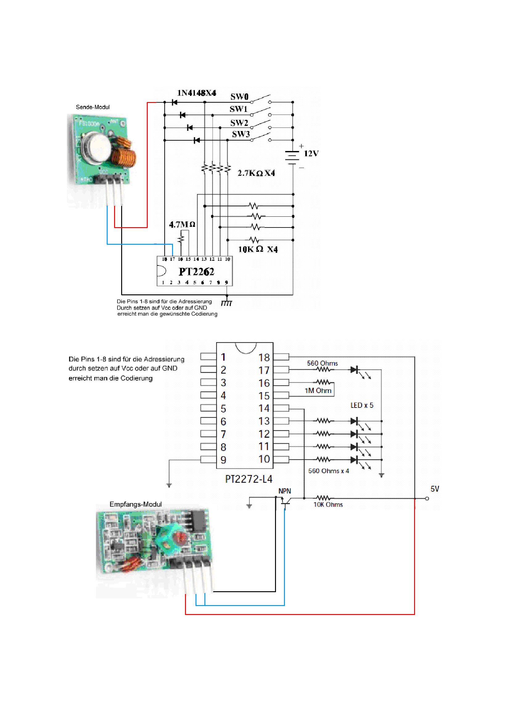

Hallo miteinander,
mein Projekt ist eine Messeinrichtung für die Geschwindigkeitsmessung
von Modellbahnfahrzeugen. Das Ziel ist die Übertragung der Daten per
Funk zur Auswertung mittels eines Fahrrad-PC. Funktioniert auch wie
gewünscht, was die oberen Angaben betrifft.
Grundlage ist die Schaltung von Zierath-Software für einen
Klappensteller. Ich habe sie in diesen Beitrag hochgeladen. Leider ist
der Internetauftritt gelöscht und ich kann ihn nicht mehr direkt
befragen.

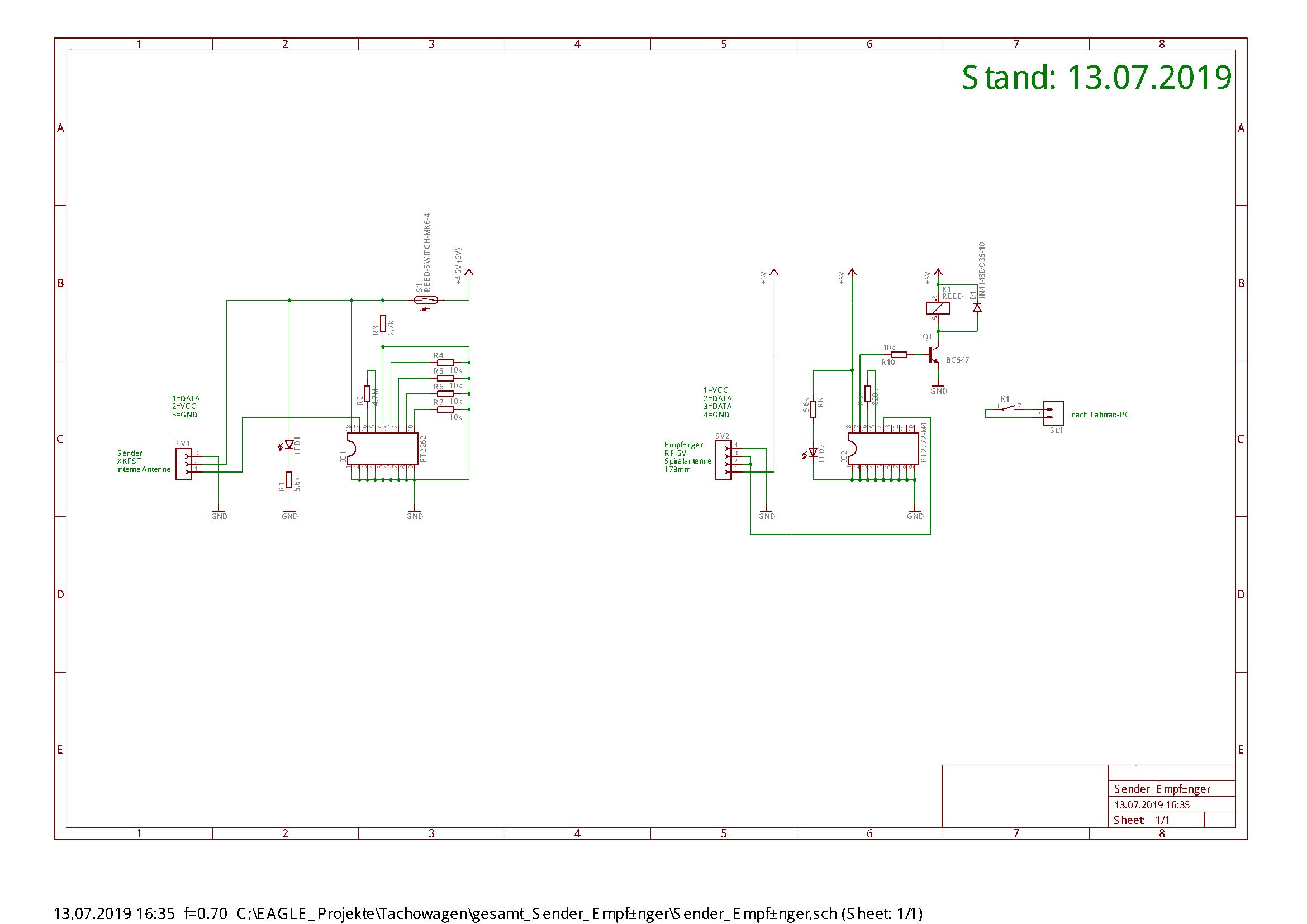

Die von mir ein wenig modifizierte Schaltung ist ebenfalls hochgeladen.
Ich verwende den 433Mhz-Kit, wie er auf der Klappenstellerschaltung zu
sehen ist, aber mit dem Sender XKFST. Sendertyp hat keinen Einfluss.
Ich erreiche mit dieser Konstellation eine Reichweite von 6 m. Das ist
für meine Zwecke völlig ausreichend. Der Sender wird in einen Wagen
eingebaut und der Reedkontakt mittels eines Magnetes auf der
Fahrzeugachse beeinflusst.
Leider ist die derzeitige Übertragungsrate der Schaltimpulse stark
schaumgebremst. Ich schätze, dass ich ca. 10 Radumdrehungen
(Beeinflussungen) pro Sekunde übertragen muss. Jetzt sind es max. 2
Impulse, die ohne Probleme gesendet werden können. Bei einer höheren
Beeinflussungsrate erfolgt augenscheinlich keine Übertragung, d. h., das
Reedrelais zieht nicht mehr an.
Ein weiteres Phänomen ist, dass bei Anstehen des Sendesignals der
Empfänger zeitverzögert mit ca. 0,5 Sekunden reagiert. Das könnte ich ja
ignorieren, wenn die Übertragungsrate hoch genug ist und die Impulse
sauber übertragen werden. Dann ist das nur eine zeitliche Verschiebung,
die keinen Einfluss auf das Messergebnis hat.
Wer hat eine Idee, wie die Übertragungsrate erhöht werden kann?

Das Sendemodul wird erst aktiviert, wenn einer der SW1-SW4 geschlossen
wird und erhält dann seine Speisung. Dann dauerts einen Moment, bis der
433Mhz Träger steht. Du kannst mal probieren, ob die Mimik schneller
reagiert, wenn du die Versorgung des Senders vor die Schalter legst.
Das kann gleichzeitig bedeuten, das ein Dauerträger gesendet wird, was
nicht so prickelnd wäre. Normalerweise werden die Module aber erst mit
dem Data Signal getastet - probiers aus.

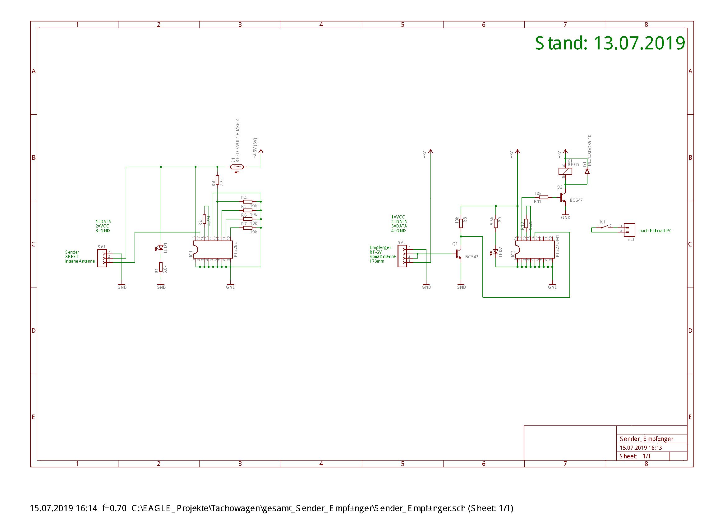

Hallo, ich lade meine Schaltung nochmals hoch,da sich Fehler
eingeschlichen haben. Diese Ergänzungen haben keinerlei Einfluss auf
meine Anfrage, sondern sind nur für den Nachbau von Relevanz. Im Sender
ist R3 nun richtig angeschlossen und im Empfänger habe ich noch Q1 und
R8 entsprechend Datenblatt eingefügt.
Max D. schrieb:
> Gibt ja sogar diese library (rc-switch oder so) die die typischen 433
> MHz Signale en-/dekoriert.
Ich habe den Vorschlag zur Verwendung eines µC nochmals überdacht. Genau
genommen ersetze ich damit nur die PT2262und PT2272. Das Problem liegt
im Aufbau der Funkstrecke nach Betätigung des Reedkontaktes. Genau
genommen, lässt sich die Sache nur lösen, wenn ein Dauerträger gesendet
wird und dann die Auslösung des Reed aufmoduliert wird. Diese Versuche
sind bei mir mit der vorhandenen Schaltung fehlgeschlagen.
Sind Dauerträgeransteuerung mit nachfolgender Modulation über diese lib
denkbar?
