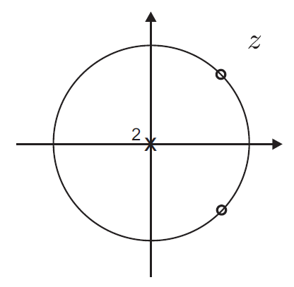

ich habe ein kleines Verständnis-Problem beim Pol-Nullstellen-Diagramm
im Anhang. Die Aufgabe war es, anhand des Diagramms zu bestimmen, welche
Filterart (TP,HP,BP,...) vorliegt. Laut Musterlösung handelt es sich
hierbei um einen Hochpass.

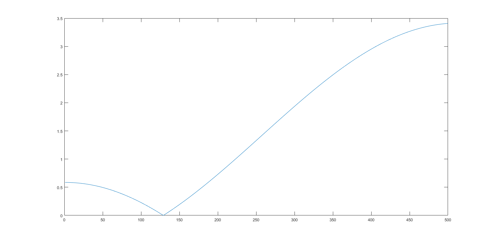

Wenn ich jedoch den Amplitudengang plotten lasse (s. Anhang in dB bzw.
linear), sieht das für mich eher aus wie eine Bandsperre bzw. eine Art
Notch-Filter.
Wo liegt mein Denkfehler?

Was ich bisher dazu sagen kann:
- Die Polstellen im Ursprung kannst du vergessen. Sie haben quasi keine
Auswirkung auf den Amplitudengang. Probiere man stattdessen eine 1 unter
dem Bruch, das Resultat dürfte das Gleiche sein.
Grund: Polstelle im Ursprung der z-Ebene entspricht Polstelle bei -Inf.
in der s-Ebene.
Die beiden konjugiert komplexen Nullstellen auf dem Einheitskreis der
z-Ebene sind konjugiert komplexe Nullstellen auf der imaginären Achse in
der s-Ebene. Bedeutet einen unendlich weiterschwingenden Sinus.
Ich habe das Teil auch mal geplottet, sieht bei mir genauso aus wie bei
dir.
Ich weiß nicht was das sein soll, aber ein Hochpass ist es sicher nicht.

Nee, sind ja Nullstellen, keine Polstellen. Nullstellenpaare aufm
E-Kreis machen halt 'n Loch in den Frequenzgang. Sieht man ja.
Doch ist's schon. Halt kein besonders doller. Wenn du zum Herrn
Tschebyscheff, dem II., gehst, und von dem einen Hochpass mit ca. 6..7dB
Mindestsperrdaempfung haben willst, dann kriegst du vielleicht sowas
raus.
Aber insgesamt schon eine eher unschoene Aufgabe.
