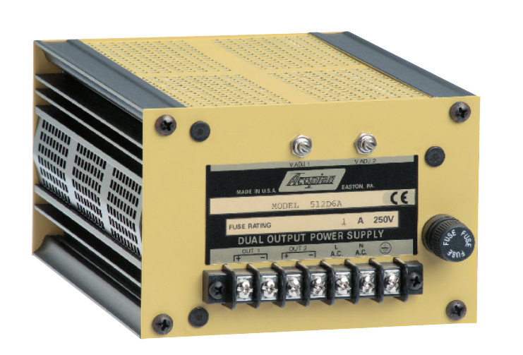

Hallo, Wie macht man bei Schraubklemmen wie beim angehängten Bild einen fachgerechten Berührungsschutz?

Hallo, Wie macht man bei Schraubklemmen wie beim angehängten Bild einen fachgerechten Berührungsschutz? Normalerweise in dem man das Teil irgendwo einbaut. Ansonsten, so ganz Privat, würde ich da sowas wie einen Plaste_Decke drüber schrauben.

Teo D. schrieb: > Normalerweise in dem man das Teil irgendwo einbaut. Ansonsten, so > ganz > Privat, würde ich da sowas wie einen Plaste_Decke drüber schrauben. nicht drüber, davor ist richtig. so machen wir das professionell.

Bei einigen Herstellern gehört eine kleine, transparente Blende zu der Klemme, die nach dem Anschließen von vorn aufgeclipst oder mit Stehbolzen davor geschraubt wird und die Klemme mindestens Handrückensicher macht. Ansonsten gehört das Bauteil in einen entsprechenden Schrank oder Kasten eingebaut. plasteundelaste schrieb: > nicht drüber, davor ist richtig. Merkwürdige Phantasie, Korinthen-Produzent.... oder Troll? Olaf Gaspricki schrieb: > Ansonsten gehört das Bauteil in einen > entsprechenden Schrank oder Kasten eingebaut. Nur ums nochmal deutlich zu machen: Zusätzlich! Das Ding ist auch nicht für Laufkundschaft geigten. Wenn dann muss es irgend eine Art von Werkzeug braucht, um überhaupt an das gesamte Teil zu kommen, ob Abdeckung o. nicht.

Olaf Gaspricki schrieb: > Bei einigen Herstellern gehört eine kleine, transparente Blende zu > der > Klemme, die nach dem Anschließen von vorn aufgeclipst oder mit > Stehbolzen davor geschraubt wird und die Klemme mindestens > Handrückensicher macht. Ansonsten gehört das Bauteil in einen > entsprechenden Schrank oder Kasten eingebaut. Sehe ich auch so. Ontop Zugentlastung: PE bitte etwas länger als N und L "herumbaumeln" lassen; der soll als letztes abreissen.

Kommt auf die IP Zahlen an. https://wiki.induux.de/IP_Schutzklassen#International_Protection_Code für erste würde ich vorschlagen eine nur mit Werkzeug lösbare abdeckung zu montieren.

Teo D. schrieb: > Normalerweise in dem man das Teil irgendwo einbaut. Ansonsten, so > ganz > Privat, würde ich da sowas wie einen Plaste_Decke drüber schrauben. die löcher im Hintergrund messen zum Beispiel 10mm dann kannst IP20 machen. Dann muss die Abdeckung dem guten Beispiel des Gehäuses folgen.

Nabu schrieb: > Wie macht man bei Schraubklemmen wie beim angehängten Bild einen > fachgerechten Berührungsschutz? Die beiden Befestigungsschrauben der Anschlussleiste durch Abstandsbolzen ersetzen und nach dem Verdrahten eine Plexiglasplatte mit 2 Löchern festschrauben. Es kann auch was anderes sein, aber es ist nicht ganz unpraktisch wenn die Abdeckung durchsichtig ist. Georg Antwort schreiben |
