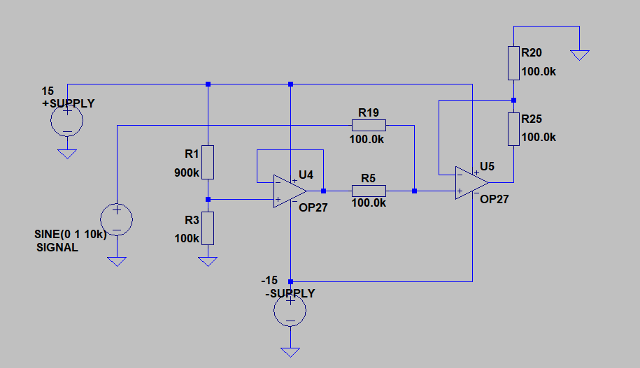

Hey,
ich habe eine Problem, ich würde gerne über einen (bzw. 2 OPV) ein
Signal hcohsetzen. Der Aufbau funkltioniert auch mit anderen OPV
(AD8605). Ich würde aber gerne einen mit interner overvoltage-protection
verwenden (OP27 o. OP37). Allerdings fängt der OP an zu schwingen, weiß
einer von euch was die Gründe dafür sein könnten?
Zur Info, das Signal sollte um 1,5 V hochgesetzt werden. Daher habe ich
erst einen passiven Spannungsteiler mit´Spannugsfolger gewählt,
anschließend einen Addierer.
V_supply= +/-15 Volt

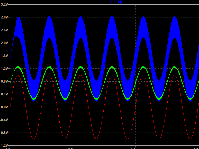

Blau: Ausgangssignal von U5
Grün: Ausgang von U4
Rot: Signalquelle (einfacher Sinus mit Amplitude 1 V)
Viele Grüße,
Niklas

Opamp nicht für unity gain geeignet?
Bei mir schwingt die Schaltung nicht. Poste doch mal dein ASC-File.

Niklas schrieb:
> Test.asc
Auch damit schwingt bei mir nichts. Mit dem OP37 schwingt die Schaltung
erwartungsgemäß, sogar nach viel heftiger als in deinem Screenshot.
Hast du irgendwelche Simulationsparameter im Control-Panel geändert?
Welche LTspice-Version verwendest du?

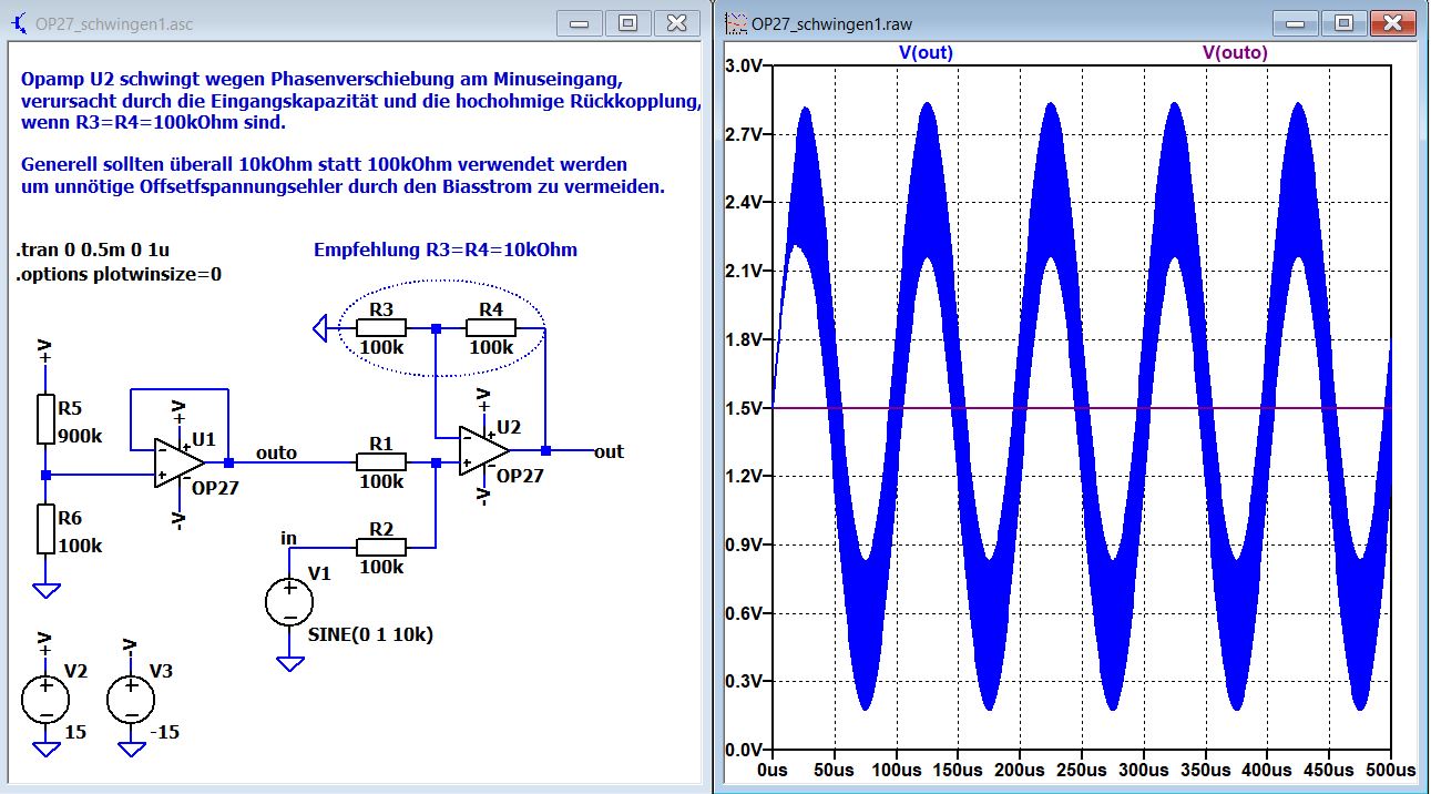

von Helmut S. (helmuts)
Opamp U2 schwingt wegen Phasenverschiebung am Minuseingang,
verursacht durch die Eingangskapazität und die hochohmige Rückkopplung,
wenn R3=R4=100kOhm sind. Alternativ könnte man natürlich auch einen
Kondensator mit wenigen Pikofarad parallel zum Rückkopplungswiderstand
schalten.
Generell sollten überall 10kOhm statt 100kOhm verwendet werden
um unnötige Offsetspannungsehler durch den Biasstrom zu vermeiden.
von Niklas (Gast)
Oh man, manchmal steckt der Teufel wirklich im Detail, vielen Dank für
den Hinweis Helmut, da wäre ich so schnell nicht drauf gekommen.

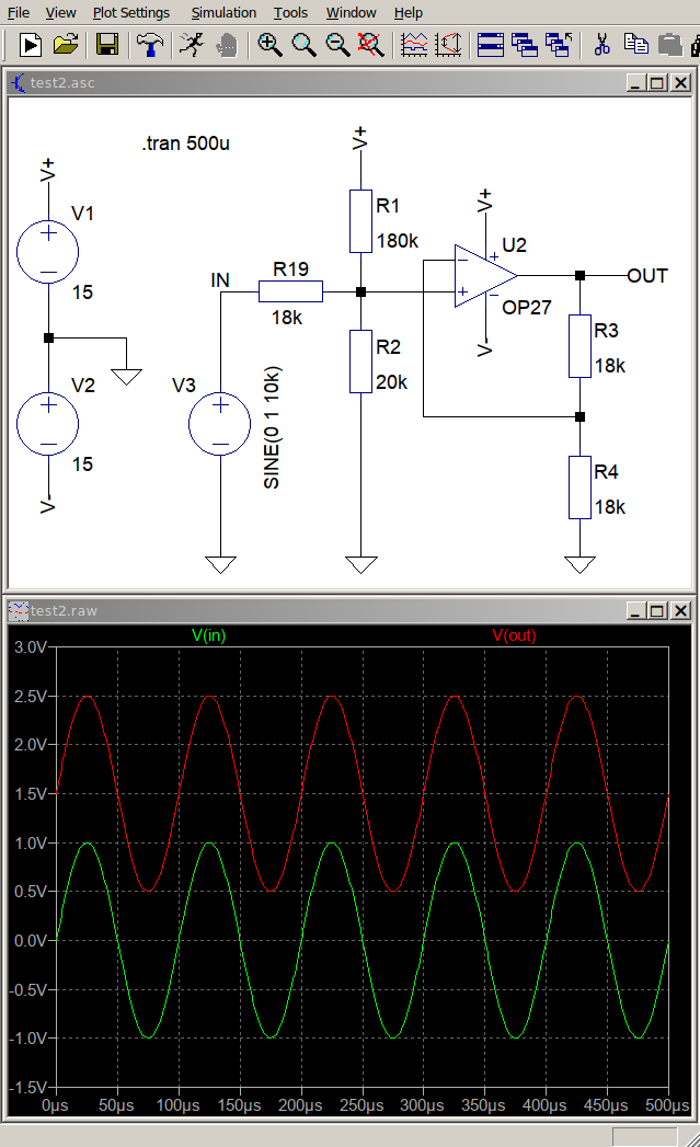

Nachdem ich das neueste Update eingespielt habe, schwingt bei mir die
Schaltung (im Original mit den 100kΩ-Widerständen) jetzt endlich auch.
Da wurde wohl etwas am OP27-Modell geändert.
Angehängt ist noch eine Sparvariante der Schaltung mit nur einem Opamp.

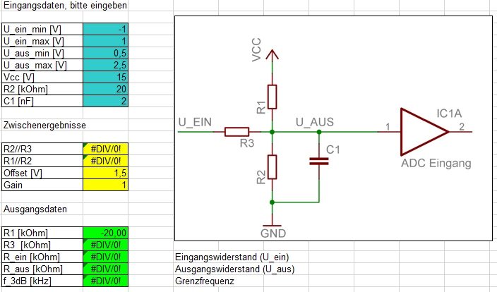

zu dem Aufbau von Yalu habe ich noch 2 Fragen:
- Wie hast du die Widerstände berechnet ? Mit dem Excelfile von der
Webseite hier bekomme ich keine vernünftigen Werte, oder mache ich etwas
flasch ? (s.Anhang)
flasch ? (s.Anhang)
Mit einem Spannungsteiler ist der Hub von Uaus immer kleiner als der Ub
von Uein. Du musst also eine Nachverstärkung machen.
In deiner ursprünglichen Schaltung bilden R1, R3, U4 und R5 eine
Spannungsuelle mit 1,5V und einem Innenwiderstand von R5=100kΩ. Der
Spannungsteiler aus R1 und R3 alleine bildet eine Spannungsquelle mit
ebenfalls 1,5V, aber einem Innenwiderstand von Ri=R1||R3=90kΩ. Um auf
die gewünschten 100kΩ zu kommen, multiplizierst du einfach R1 und R3
jeweils mit 10/9. Damit ist R1'=1MΩ und R3'=111,1kΩ. Da sich dadurch das
Verhältnis R1:R3 nicht ändert, bleibt die Quellenspannung unverändert.
In meinem Beispiel habe ich den R19 auf 18kΩ reduziert. Um von den
Ri=90kΩ auf die 18kΩ zu kommen, musst du R1 und R3 jeweils durch 5
dividieren. Also ist R1''=180kΩ und R3''=20kΩ.
> Mit dem Excelfile von der Webseite hier bekomme ich keine vernünftigen
> Werte, oder mache ich etwas flasch ? (s.Anhang)
Du musst die Werte für U_aus_min und U_aus_max jeweils halbieren, da der
nachfolgende Opamp die Spannung ja wieder um den Faktor 2 verstärkt.
> - Hat der Aufbau so irgendwelche Nachteile gegenüber meinem ? Als
> Vorteil würde ich hier die geringeren Kosten wie auch das geringere
> Rauschen durch einen OP weniger sehen.
Sind die +15V sehr sauber, sehe ich außer dem von Helmut genannten
Helmut S. schrieb:
> Einziger Nachteil gegenüber der vorigen Lösung ist, dass die
> Strombelastung der Signalquelle nicht proportional zur Eingangsspannung
> ist.
keine Nachteile. Sind sie aber verrauscht, möchtest du in deiner
Schaltung vielleicht einen Kondensator zur Glättung parallel zu R3
schalten. Das geht prinzipiell auch mit meiner Schaltung (da wird der
Kondensator parallel zu R2 geschaltet). Allerdings senkt der Kondensator
hier die Grenzfrequenz (s. Excel-Sheet). Bei deiner Schaltung kannst du
den Kondensator beliebig groß machen, ohne dass den Frequenzgang
darunter leidet.
Ändern sich die +15V langsam über die Zeit (bspw. durch variierende
Belastung oder Temperaturdrift), sind sie nicht als Referenzspannung
geeignet, da hilft auch der Kondensator nicht weiter. Du brauchst dann
eine "richtige" Referenzspannungsquelle. Wenn diese nicht viel kosten
darf, ist evtl. der TL431 eine gute Wahl.

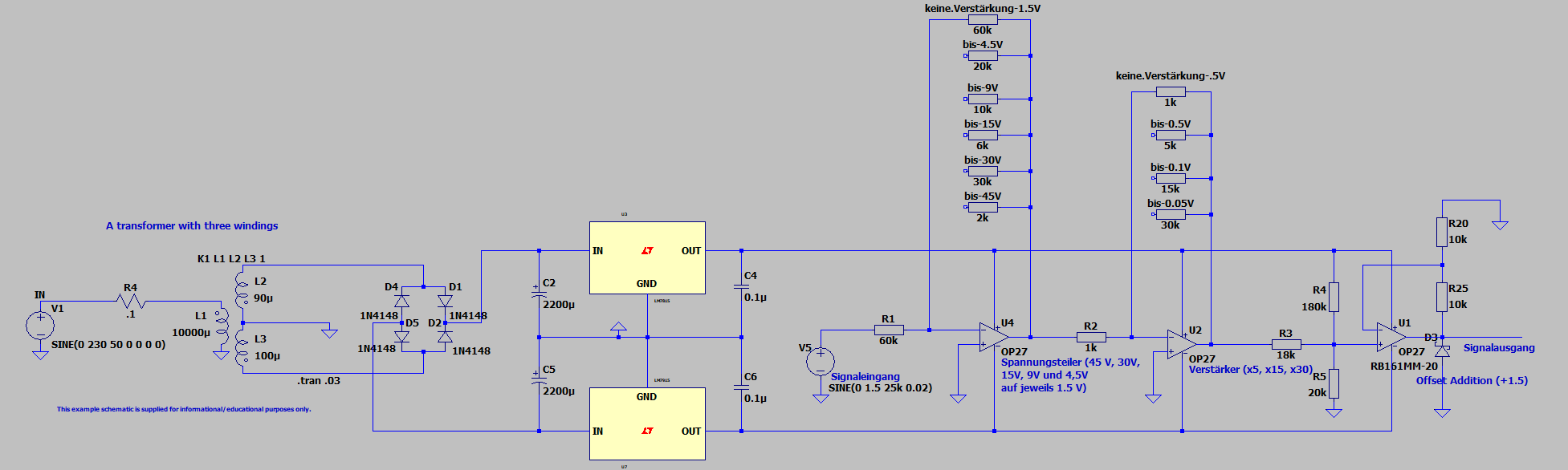

Ich habe vor mit einem Ringtrafo, Gleichrichter, LM7815 und LM7915 (+
jeweils 2200µF Eingangsseitig und 0,1µF Ausgangsseitig) mir die +/- 15 V
zu generieren. Habt ihr da Erfahungen mit in wie fern die Versorgung
genug sein wird?
Hier einmal der Aufbau. Es soll ein Signal passend für einen ADC von 0-3
V konditioniert werden. Je nach Stabilität der LM würde ich dann auch zu
2 oder doch zu 1 OP für das Offset tendieren.
