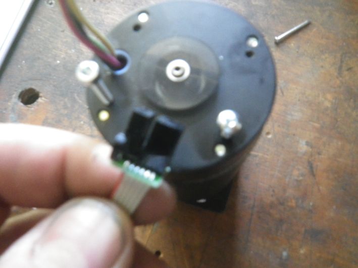

ich habe in meinem Fundus ein paar von diesen Encoderbausätzen gefunden,
leider ohne Anschlußplan. Kennt jemand zufällig die Anschlußbelegung von
diesen Encodern. Sonst mache ich beim Ausprobieren bestimmt ein paar
kaputt.
Vielen Dank für jede Antwort
Hans
Auf diesen Klexfotos sieht das untere aus wie ein Motor.
Und der entscheidende Teil ist gar nicht zu sehen.

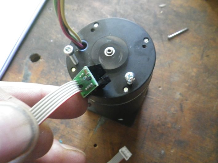

Klar ist das untere ein Motor. Der Encoderbausatz besteht
aus der Schlitzscheibe und dem Sensorteil das ich in der Hand halte.
Mir wäre es natürlich am liebsten wenn nur die User eine Antwort
schicken, die was wissen. Nichts wisse tue ich selber.
Das Teil hat sechs Anschlüsse. Zum Testen würde ich den Teil wieder
ordnungsgemäß einbauen. Es sieht so aus, als ob der breitere Teil der IR
Dioden Teil ist und der dünnere Teil die Detektorseite ist.

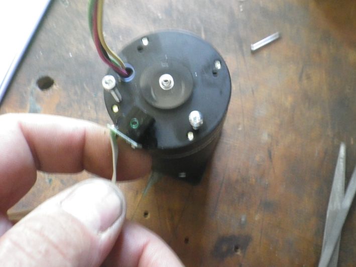

Zu den hier so sparsam beigebrachten Informationen haette
wenigstens ein scharfes und formatfuellendes Bild gehoert...

das Teil war nirgends eingebaut, es waren die Schlitzscheiben und die
Fotoeinheiten setweise in je einer Platiktüte eingepackt.
