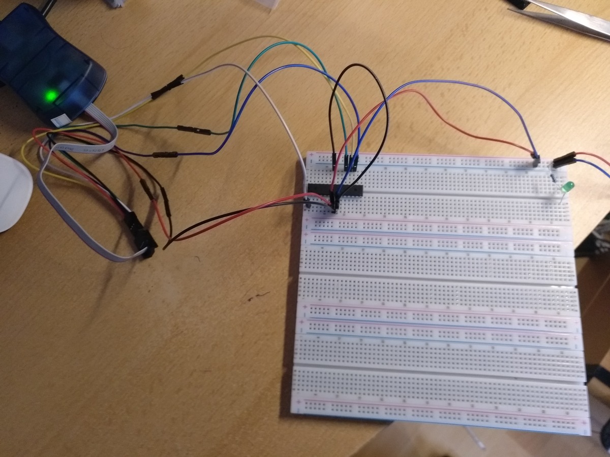

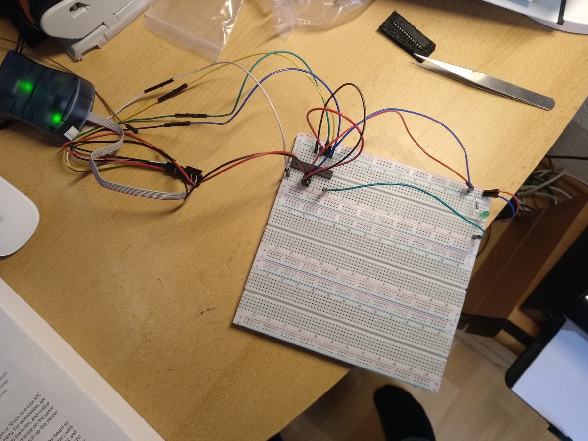

ich habe folgendes Prgramm für einen Atmega128 geschrieben, dass die LED
auf PB7 blinken soll:

Also wurde es auf den Mikrocontroller geladen. Warum blinkt dann die LED
an Port PB7 nicht?
Auf PB7 ist konsten 0.9 V drauf. Was können die Ursachen sein?

Weil du die LED (wie auch immer) falsch angeschlossen hast?

von Heinrich W. (ubik123)
Stefanus F. schrieb:
> Eventuell nicht alle VCC und GND Pins angeschlossen?
Doch, definitiv angeschlossen. Es sind 5.1 V per selbst gebastelten und
gelötetem USB Kabel an den Microcontroller angeschlossen. Das Messgerät
liefert auch 5.1 V, wenn ich das USB Kabel an den Microcontroller
anschließe.

von Pandur S. (jetztnicht)
Ja.
Eigentlich müsste das Port als Ausgang geschaltet sein. Da tut es nicht
von selbst.
Dann sollte die LED einen Vorwiderstand haben. Wie gross ist der ?
von Frank M. (ukw) (Moderator) Benutzerseite
Heinrich W. schrieb:
> Atmega128 ist also m128.
Aber oben schreibst Du:
> avrdude -c avrispmkII -p m168 -U flash:w:main.hex
Da steht m168 und nicht m128.
… und es gibt keine Beschwerde über eine falsche Signatur. Überdies wird
die Signatur als 0x1e9406 ausgegeben, was tatsächlich einem ATmega168
entspricht.
Das legt also den Verdacht sehr nahe, dass das Programm einfach mal für
einen völlig falschen Controller compiliert worden ist. Dann ist es auch
nicht verwunderlich, dass es nicht funktioniert.
Ach entschuldigung. Es handelt sich definitiv um einen atmega168, nicht
um 128.
Dann müsste doch die LED blinken?
Aber der Ausgang hat ständig nur 0.8 V.
Nur, wenn du das Programm endlich auch mal für einen ATmega168
compilierst statt für einen ATmega128. Der '128 hat einen geringfügig
anderen Befehlssatz.
Btw., welche Magie dein "-B 9600" in der Compiler-Kommandozeile bewirken
soll, bleibt mir ein Rätsel. Vielleicht meintest du ja "-DBAUD=9600"?
(Wäre allerdings hier nutzlos, da du ja gar keine <util/baudrate.h> oder
UART überhaupt benutzt.)
Das kompilieren geschieht jetzt folgendermaßen:
avr-gcc -Wall -Os -DF_CPU=16000000UL -mmcu=atmega168 -c main.c -o main.o
avr-gcc -Wall -Os -DF_CPU=16000000UL -mmcu=atmega168 -o main.elf main.o
rm -f main.hex
avr-objcopy -j .text -j .data -O ihex main.elf main.hex
Aber es passiert nichts. Die LED blinkt nicht.

c-hater schrieb:
> Muss nichts mit deinem Problem zu tun haben, kann aber.
Eher nicht, eher ein Problem deines Fuse-Calculators.
Die Fuses sehen OK aus (jungfräulich).
Aber: die Compiler-Kommandozeile behauptet, die CPU würde mit 16 MHz
laufen, in Wirklichkeit läuft sie mit 1 MHz, denn die Fuses stehen auf
den Defaultwerten (interner RC-Oszillator einschließlich CKDIV8). Man
muss da wohl ziemlich lange warten, bis eine LED "blinkt".
Weiterhin wurde die LED im Code jetzt von PB7 auf PB0 "umsortiert" –
wurde sie das denn auch in der realen Schaltung?

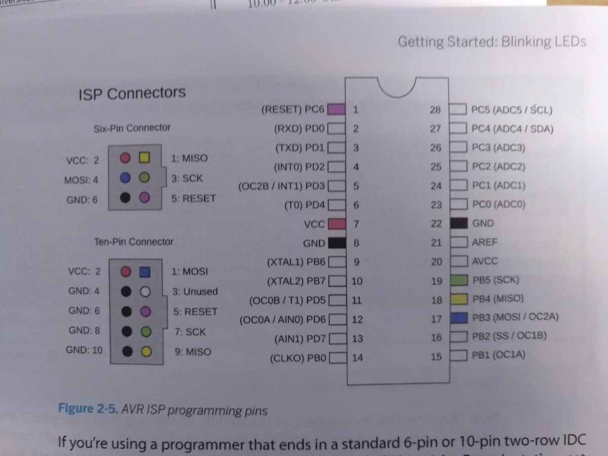

- Weiß: ???
Was ist denn das weiße Kabel? Normalerweise müsste es ein Violettes
Kabel sein, das wäre dann der RESET.
Warum hab ich kein violettes Kabel an dem Programmer?
Edit: Wenn ich das weiße Kabel rausziehe, dann sind es bei 3: 5 V

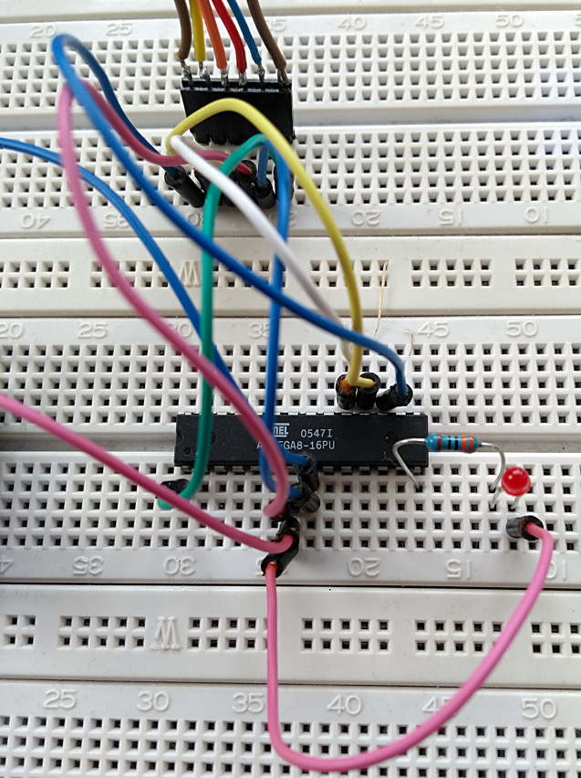

im Anhang das Bild der Schaltung.
Leider kann ich nicht gleichzeitig Fotos schießen und messen, weil ich
nicht keine Klemmen habe.
Aber gemessen habe ich so, dass ich ein weiteres Kabel eingesteckt habe,
daran den Plus Pol gemessen habe und den Minus Pol am Ende des
Widerstandes (da wo das blaue Kabel ist).
Jetzt habe ich nochmal die Spannung an dem weißen Kabel gemessen und es
sind 4.2 V. Warum wechselt das?
von jo mei (Gast)
Lerne erst mal einen nach Hersteller-Empfehlung fachgerechten
Minimal-Aufbau für so einen Controller zu machen.
OMG!
> OMG!
Wieso? So steht es auch im Buch "Make: AVR Programming". Was ist an der
Schaltung falsch?
von Stefan F. (Gast)
Die erste Antwort zu deiner Frage war:
Und jetzt sehe ich in deinem Foto, dass der rechte (A)VCC Pin nicht
angeschlossen wurde. Die LED ist übrigens (zur Zeit) auch nicht
angeschlossen.
Ein Tipp zu den ISP Leitungen: Mach die nicht so lang, wenn du keine
Lust auf weitere Probleme hast. Das Kabel am Programmieradapter ist aus
gutem Grund kurz gehalten.
Du hast keine Abblockkondensatoren dran, außerdem hast du meiner
Einschätzung des Fotos nach nicht sowohl Vcc als auch AVcc und beide
GND-Pins angeschlossen. Zwar sollte sich fehlendes AVcc eher auf Port C
als auf Port B auswirken, aber gesund ist das auf jeden Fall nicht, denn
beide Pins dürfen sich nur maximal 0,3 V voneinander unterscheiden.

von Einer K. (Gast)
> Was ist an der
> Schaltung falsch?
Abblockkondensatoren fehlen.
Nur 2 der 4 Versorgungsanschlüsse verwendet.
Das ist nicht das Datenblatt des Herstellers.
Kannst die Seite mal fotografieren?
Heinrich, diese Seite zeigt lediglich die Pins an, die mit dem
Programmieradapter verbunden werden sollen.
Das ist gut so, ich hatte schon befürchtet, dass das Buch fehlerhaft
sei.
Zur Minimalbeschaltung (Versorgungsspannung, Reset und
Abblock-Kondensatoren) sollte das Buch an anderer Stelle etwas sagen.

von Gaby (Gast)
Wo kommt die Versorgungsspannung her?
Der Programmer liefert die nicht.
Von rechts unterm Schreibtisch. :)
Willst du nicht den Abblock-Kondensator und Pull-Up Widerstand
hinzufügen?
Abblock-Kondensator heisst: 1x 100nF lins und einmal 100nF rechts and
(A)VCC und GND direkt neben den µC stecken.
Pull-Up Widerstand: 1k bis 10k Ω von Reset nach VCC.
Wobei der Pullup nebensächlich ist, es muss auch ohne funktionieren. Ist
ja schließlich ein interner Pullup dran.

Er hat 4,1V gemessen, wenn der Programmieradapter noch dran hängt. Das
ist laut Datenblatt ein ungültiger Pegel. Beim Reset Pin gelten andere
Grenzwerte, als bei normalen I/O Pins.
von Bernd (Gast)
Aber nur weil er ein Kabel des Programmers (weiß, violett, o. s.) mit
dem Reset-Pin verbunden hatte.
Dennoch habe ich schon oft genug irgendwo einen AVRISP2 ohne Pullups
benutzt, das funktioniert. Ist sicher nicht besonders schön, aber
daran liegt sein Problem sehr wahrscheinlich nicht.
danke für die vielen Antworten.
Also was soll ich als nächstes machen?
Den Kondensator mit VCC und GND verbinden? Warum muss eigentlich ein
Kondensator zwischen VCC und GND geschaltet werden? Um eine gleichmäßige
Stromversorgung zu gewährleisten?
Was mir noch aufgefallen ist:
Das erste mal, als ich mit dem AVRisp XPII den Microchip flashen wollte,
konnte ich das ohne externe Spannungsversorgung tun. Nun aber
funktioniert das flashen nur noch mit externer Spannungsversorgung (also
mit den 5 V aus dem USB Kabel).
Soll ich den jetzigen Microcontroller wegschmeißen? Ich hab mir 4 Stück
bei Ebay gekauft. Vielleicht funktionieren Sie deswegen nicht richtig...
Ich hab schon einen ausgetauscht, hat aber nichts gebracht.
Das ist das erste Mal, dass ich etwas mit Microcontrollern mache, von
daher seid mir nicht böse.
Jepp. Am besten 100nF (Keramik).
https://de.wikipedia.org/wiki/Blockkondensator
Der erste Abschnitt sagt eigentlich alles wichtige:
Blockkondensator (auch Abblockkondensator, Stützkondensator oder
Siebkondensator) bezeichnet in der Elektrotechnik einen Kondensator, der
in einer Schaltung die Betriebsspannung an lokalen Schaltkreisen
aufrechterhält. Die Betriebsspannung bricht bei Schaltvorgängen
impulsartig ein. Diese werden durch den Kondensator aufgefangen bzw.
blockiert, indem er Energie aufnimmt oder zuvor gespeicherte Energie
abgibt und so gegen Spannungseinbrüche schützt.
Auf jeden Fall, und auch den zweiten GND-Pin sowie AVcc anschließen.
Um Stromspitzen abzufangen, die beim Umschalten von CMOS-Gattern
auftreten und zu Spannungseinbrüchen führen.
Das Teil heißt übrigens AVRISPmkII oder einfach AVRISP2.
Das ist hochgradig mysteriös. Da musst du wohl ein Perpetuum Mobile
erfunden haben, denn das AVRISPmkII liefert definitiv keine
Stromversorgung. Sein Pin 2 dient lediglich dazu, die an den Leitungen
befindlichen Pegelwandler so zu betreiben, dass sie die Adaptierung
zwischen den Pegeln deines Controllers (der ja je nach Controller ab 1,8
V bis maximal 5,5 V betrieben werden kann) und dem des AVRISP vornehmen,
welches intern mit 5 V arbeitet (vom USB).
Nicht deswegen. Wenn du ihn geschrottet hast, dann höchstens durch das
Nichtanschließen von AVcc, denn damit verletzt du die Grenzwerte des
Datenblatts. Allerdings habe ich bislang noch nicht gehört, dass
deswegen jemandem ein AVR gestorben wäre.
Das hat man Dir gefühlt 10x geschrieben. Warum baust du die
Kondensatoren nicht ein? Und warum informierst du dich nicht erstmal
selbst, wozu die gut sind? Wir können dich nicht schlau machen, das
musst du selber tun.
> Nun aber funktioniert das flashen nur noch mit externer
> Spannungsversorgung
Logisch, ergibt sich aus dem Aufbau deines Programmieradapters und es
steht unmissverständlich in dessen Bedienungsanleitung.
Wo deine weiter oben genannten 5,6V herkommen, ist immer noch ungeklärt.
Du solltest das herausfinden. Damit klärt sich vielleicht auf die Frage,
wieso du den Chip ohne Stromversorgung programmieren konntest.
Ich bin ein bisschen enttäuscht, dass du unsere Ratschläge so zögerlich
bis gar nicht angenommen hast.

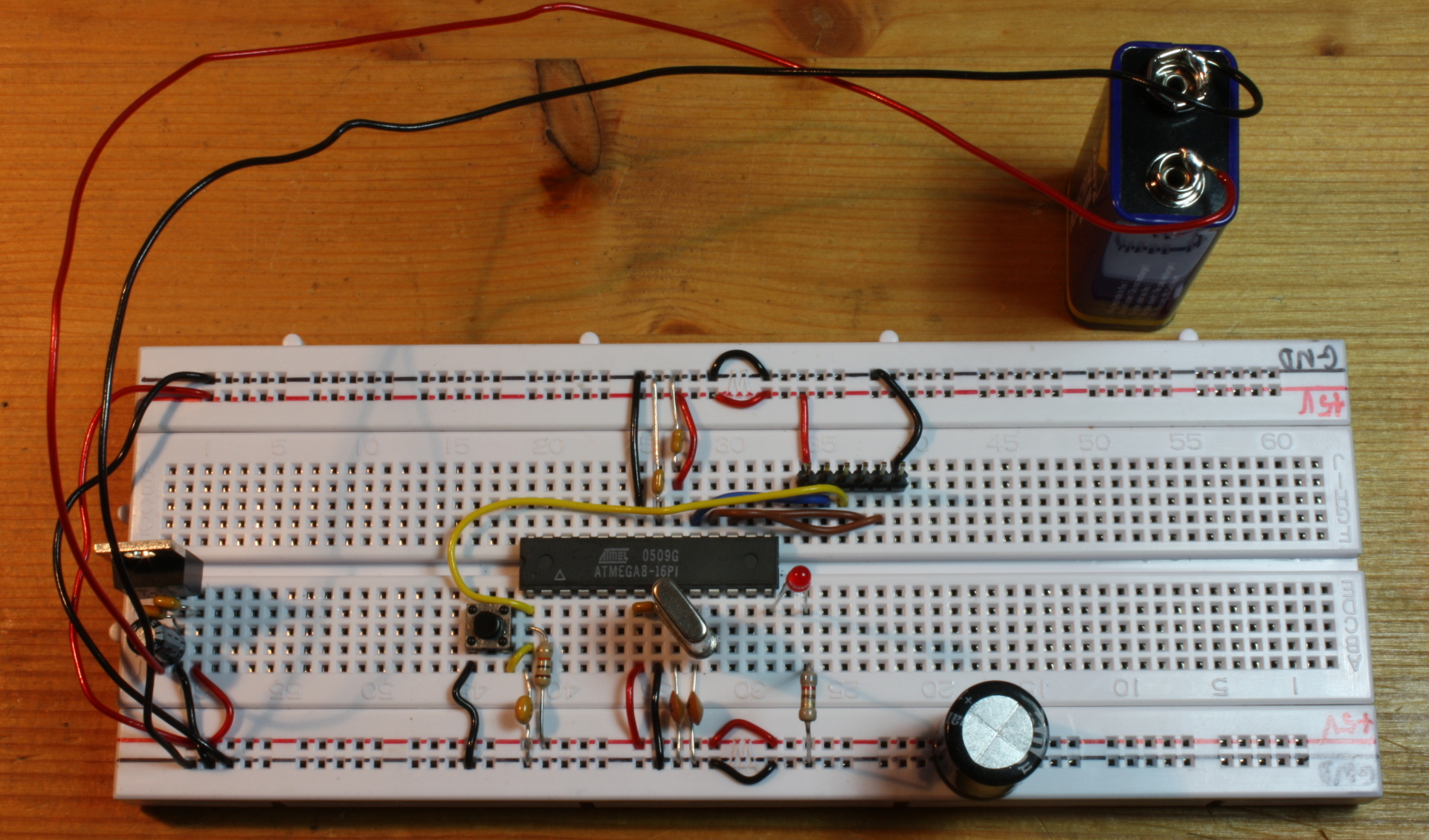

von Alexander S. (alesi)
Hallo, evtl. hilft dieses Bild
https://www.mikrocontroller.net/wikifiles/2/22/Tutorial_grundschaltung_breadboard.jpg
aus dem AVR-Tutorial
https://www.mikrocontroller.net/articles/AVR-Tutorial:_Equipment#Beispielhafter_Aufbau_auf_einem_Steckbrett
Den Quarz und den Spannungsregler brauchst Du bei Deinem Aufbau erstmal
nicht. Vorausgesetzt Deine Stromversorgung ist ausreichend stabil.

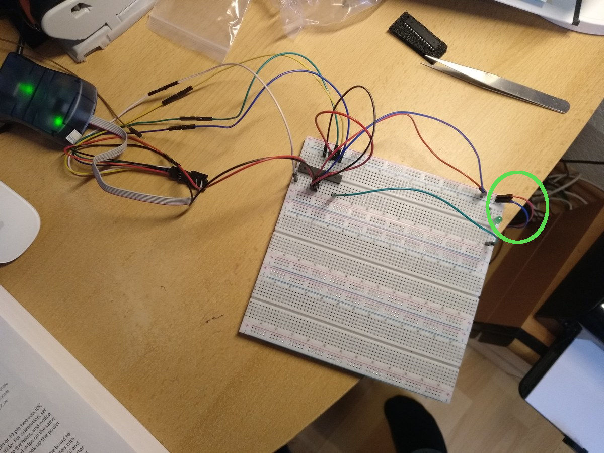

@Joe:
Ich hab die Datei geladen, aber es passiert nichts.
avrdude: AVR device initialized and ready to accept instructions
Reading | ################################################## | 100%
0.06s
avrdude: Device signature = 0x1e9406
avrdude: NOTE: "flash" memory has been specified, an erase cycle will be
performed
         To disable this feature, specify the -D option.
avrdude: erasing chip
avrdude: reading input file "Test.hex"
avrdude: input file Test.hex auto detected as Intel Hex
avrdude: writing flash (234 bytes):
Writing | ################################################## | 100%
4.10s
avrdude: 234 bytes of flash written
avrdude: verifying flash memory against Test.hex:
avrdude: load data flash data from input file Test.hex:
avrdude: input file Test.hex contains 234 bytes
avrdude: reading on-chip flash data:
4.44s
avrdude: verifying ...
avrdude: 234 bytes of flash verified
avrdude: safemode: Fuses OK (H:01, E:DF, L:62)
avrdude done.  Thank you.

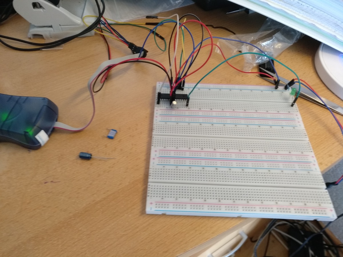

Ich habe den Kondensator hinzugefügt, aber auch das hat nichts gebracht.
Ich habe mal an jedem Ausgang die Spannung gemessen und es kommt überall
1 Volt raus, bis auf bei der Stromversorgung, dem weißen Kabel und bei
PB0.
Bei PB0 kommt 0 Volt raus.
Ich weiß nicht, wieso eine einfache Sache scheinbar so schwierig ist...
Wer hat da auch von einem Elko gesprochen? Die Rede war von einem 100nF
Keramikkondensator (Kerko) - und zwar jeweils an allen
Spannungsanschlüssen. Dazu gehört auch AVcc!
Auf dem Bild kann man so gut wie nichts erkennen. Einmal, weil es
unscharf ist, außerdem, weil der µC irgendwo hinten in der Ecke lungert.
Kannst Du bitte mal eine scharfe(!) Nahaufnahme machen, damit man
nachvollziehen kann, was da überhaupt verdrahtet ist?
Versorgst Du überhaupt AVcc mit 5V, wie oben schon mehrfach angesprochen
wurde?
Immer noch kein Pull-Up Widerstand am Reset Pin?
Wenn er jetzt 5V hat, dann will ich nicht meckern. Aber vor ein paar
Tagen waren es ja noch ungültige 4,1V.
Kontrolliere das. So ein AVR hat nämlich eigentlich nur ganz wenige
Voraussetzungen, um zu funktionieren:
- Stromversorgung and alle (A)VCC und GND Pins (2,8 - 5,5V und stabil)
- Reset Pin muss High sein (>0,9 x VCC)
- Fuses richtig eingestellt (checked)
- Programm ist im Flash (checked)
Das war es schon. Wenn er damit nicht funktioniert, ist er kaputt.
Hallo Heinrich,
kannst Du die LED näher am AVR plazieren und ein Foto nur vom AVR und
seiner näheren Umgebung machen, ähnlich wie hier?
Beitrag "Re: Atmega128 - Programm wird geladen, aber LED blinkt nicht?"
Lässt Du den AVR-ISP nach dem Brennen angeschlossen?
Joe G. schrieb:
> Hier mal eine Datei, die die Pins PortD0-PortD3 blinken läßt. Nur für
> den Fall, dass PortB defekt ist.
Ha, siehe da, es blinkt! :-)
Ehm. Kannst du hier den Quellcode posten und wie oder womit das
kompiliert hast?
@Joe G.:
Hallo Joe,
deine Programme haben die LED erfolgreich zum blinken gebracht.
Mich würde nur interessieren, wie der Quelltextcode aussieht und mit
welchen Befehlen du kompiliert hast. :-)
von Joe G. (feinmechaniker) Benutzerseite
> Hallo Joe,
Prima, das ist doch schon ein Fortschritt. Dann ist deine Hardware
zunächst funktionsfähig. Zum zweiten Schritt, der Software, kann ich nur
bedingt behilflich sein, da ich kein C verwendet haben. Prinzipiell ist
die Funktion jedoch auch in meinem Programm ersichtlich.

Oh man, ihr werdet nicht glauben, was die Ursache war, dass die LED
nicht geleuchtet hat.
Der PIN B0 war auf der Platine verbogen... Jetzt hab ich ihn gerade
gebogen und es klappt alles.
Trotzdem danke und entschuldigung für die Umstände.
von Einer K. (Gast)
Das ist ganz normal.
> Der Weg in die Hölle ist mit falschen Annahmen gepflastert.
Hier die nicht in Zweifel gezogene Kausalkette:
> Ich habe den AVR ins Breadboard gesteckt, also
> haben auch alle Pins eine Verbindung mit dem Board.
Tipp:
Ordne allen Annahmen eine Wahrscheinlichkeit zu.
(oder mache bessere Fotos)
von Johann J. (johannjohanson)
> auf der Platine
nö - Breadboard - und bei guten Fotos hätte das auch jeder erkennen
können.
