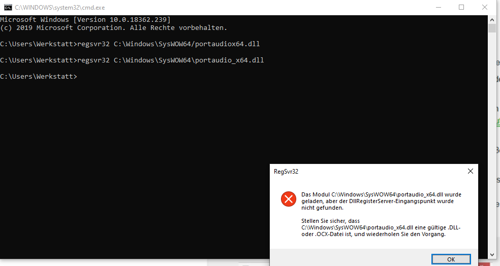

Ich habe die Ordner in SysWOW64 kopiert. Ist das richtig? Oder gehören die alle in System32? Bekomme bei der Anmeldung eine Fehlermeldung, siehe Anhang. LG old. Aus der W. schrieb: > Ich habe die Ordner in SysWOW64 kopiert. Das ist eine 64-Bit-DLL. Die gehört daher nicht nach syswow64, sondern nach system32, oder aber einfach in das Verzeichnis, in dem der Rest Deines Programmes auch liegt. Mit regsvr32 müssen nur DLLs registriert werden, die über das COM-API ("Automation" oder OLE) angesprochen werden. Auf der Webseite scheint es auch ein kombiniertes Installationsprogramm zu geben, funktioniert das nicht? http://www.gcndevelopment.com/gnuradio/downloads/installers/v1.6.0/gnuradio_3.7.13.5_win64_debug.msi
#5907978
Rufus Τ. F. schrieb: > Aus der W. schrieb: >> Ich habe die Ordner in SysWOW64 kopiert. > > Das ist eine 64-Bit-DLL. Die gehört daher nicht nach syswow64, sondern > nach system32, oder aber einfach in das Verzeichnis, in dem der Rest > Deines Programmes auch liegt. > > Mit regsvr32 müssen nur DLLs registriert werden, die über das COM-API > ("Automation" oder OLE) angesprochen werden. > > Auf der Webseite scheint es auch ein kombiniertes Installationsprogramm > zu geben, funktioniert das nicht? > > http://www.gcndevelopment.com/gnuradio/downloads/installers/v1.6.0/gnuradio_3.7.13.5_win64_debug.msi Das funktioniert nicht, kommt ein blaues Feld mit einer Warnung. Ich habe die v3.7.13.4/v1.5 ohne debug (was ist das eigentlich?) aufgespielt, weil sie bis auf Stereoton ohne Probleme läuft. LG old. Habe was zu debug gefunden: Beitrag "Unterschied Zwischen einen Debug und eine Release version" hat also nichts mit portaudio zu tun. Aus der W. schrieb: > Das funktioniert nicht, kommt ein blaues Feld mit einer Warnung. In dem "Blauen Feld" steht also "eine Warnung"?

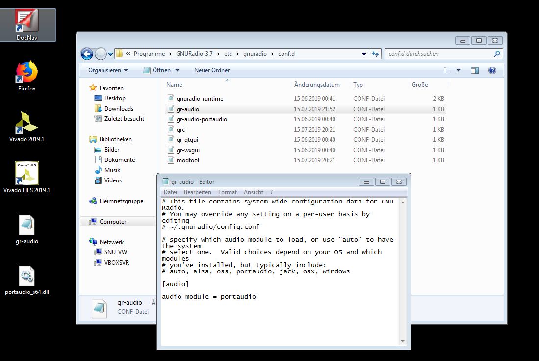

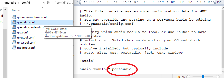

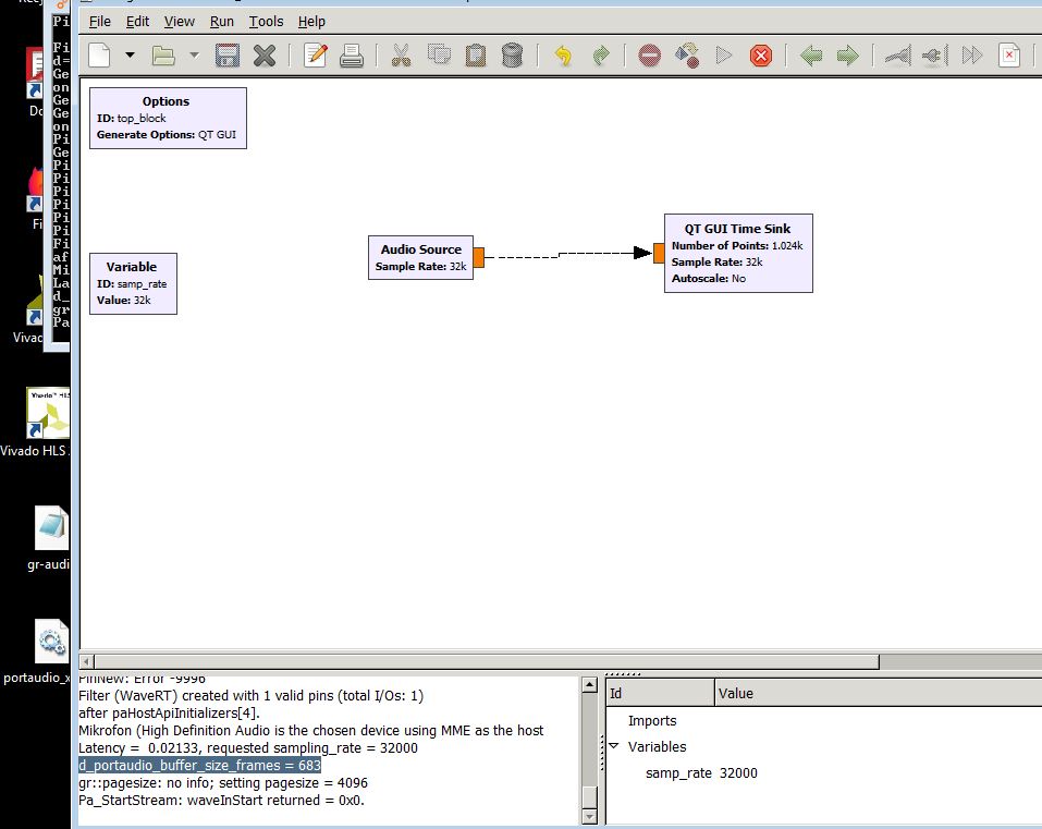

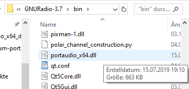

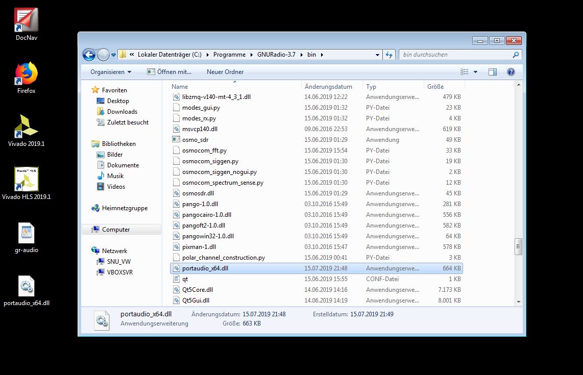

Wieso 4 Dateien? Ich habe doch nur zwei hochgeladen! Nimm bitte mal die Dateien aus meinem Anhang im Posting und lösche die 4 anderen Dateien. Die DLL muss ins bin Verzeichnis von GNURadio, schaust auf dll.jpg Die Conig mit dem Eintrag audio_module = portaudio muss in den config Ordner von GNURadio, schaust auf config.jpg Danach GNURadio starten und ein Programm mit AudioSource erstellen, kompilieren. Im Messagefenster startet das Programm dann mit portaudio, schaust auf portaudio.jpg Lässt du den Eintrag auf audio_module = auto, startet das Programm wieder mit INFO: Audio source arch: Windows und kann damit nur ein Monosignal einlesen. 73 de DL1HWO
#5908189
Aus der W. schrieb: > Ich glaube gnuradio greift gar nicht auf den Ordner zurück. > Es arbeitet ja auch wenn man den gesammten conf.d Ordner löscht. Du kannst den Ordner löschen, dann startet GNURadio aber IMMER mit den Standardeinstellungen. Sollte aber nicht passieren wenn Du meine Config-Datei kopierst, oder du hast dein GNURadio schon durch eine Kopier und Löschorgie ruiniert. 73 de DL1HWO

Aus der W. schrieb: > INFO: Audio source arch: Windows Da geht dann wieder nur Monoinput. Frust ist verständlich. Verstehe aber nicht warum es nicht klappt. Du hast oben ja ein 64 Bit GNURadio installiert. Dann sollte auch die 64 Bit portaudio Dll laufen. Von mir daher nur ??? 73 de DL1HWO
#5908374
Anbei die Screenshots zum Vergleich. Habe ich etwas falsch gemacht? LG old.
#5908394
Sieht für mich richtig aus. Aber warum will dein GNURadio dann nicht? Kann dann doch nur an einer für dein System falschen DLL liegen. Hast du doch ein 32 Bit Windows oder behandelt Windows 10 Dlls anders als Windows 7 ? 73 de DL1HWO
