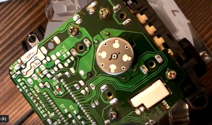

Ich habe mal ein Bild aus youtube rauskopiert, da sieht man es deutlich,
es ist ein Kreuzspulinstrument, 4 polig.
Jemand eine Idee zur Ansteuerung davon?

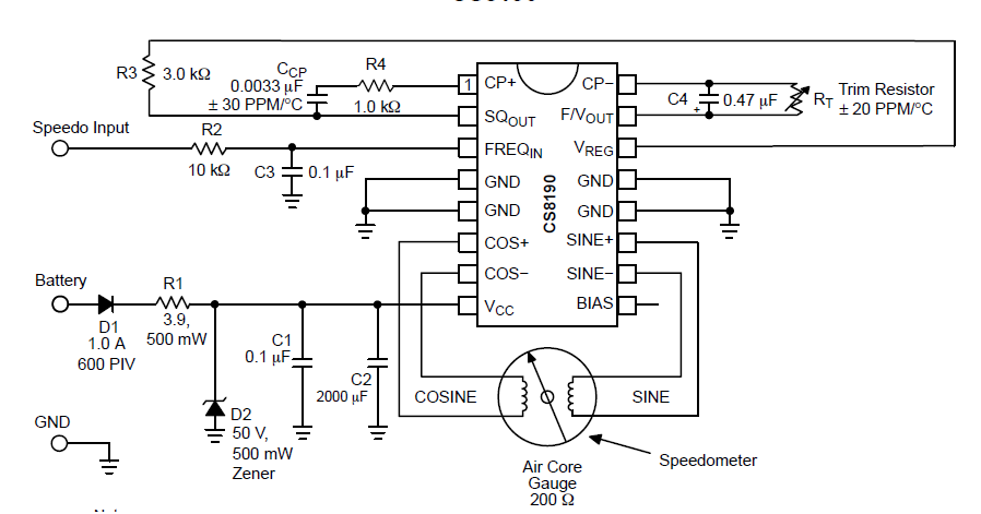

Der Arduino kann zwei Spannungen per PWM erzeugen, mit denen du dann das
Instrument ansteuern kannst. Die Spannungen müssen der SIN und der COS
einer Eingangsgrösse sein. Vorwiderstand an den Spulen nicht vergessen
(siehe den Tipp von DB1UQ).
Das Datenblatt des LM1819 gibt detailliert Auskunft, da der Chip genau
für diese Kreuzspulinstrumente gedacht ist.

Gemäss dem CS8190 DB sind so 200Ohm üblich, 5mA bei 12V.
OP #5914539
Also, der Tacho mit der Mechanik dahinter funktioniert weder direkt noch
mit dem Spezial IC sauber, ich vermute die Mechanik hängt einfach
irgendwo fest. Das IC wird so heiss, dass ich den Strom vorsichtshalber
auf 100mA begrenzt habe, dann läuft das Labornetzteil auf CC, will also
deutlich mehr ziehen. Habe daher diesen gleich wieder in die
Grabbelkiste zurück gelegt. Wer es im anderen Thread nicht mitbekommen
hat, anbei noch mal das VID:
https://www.youtube.com/watch?v=8J8F5ApXQdE
Mit dem hier sieht es ganz gut aus über das IC, muss nur noch den PWM
Sweep besser hinbekommen.
https://www.youtube.com/watch?v=mtKKsRP8Bjc
Was beim IC komisch ist, ist der Stromverbrauch, gut 80mA, keine Ahnung
wo die der verbrät.
L1: 90Ohm
L2: 100Ohm
Vorwiderstände: 100Ohm/je
Schaltplan: Anhang

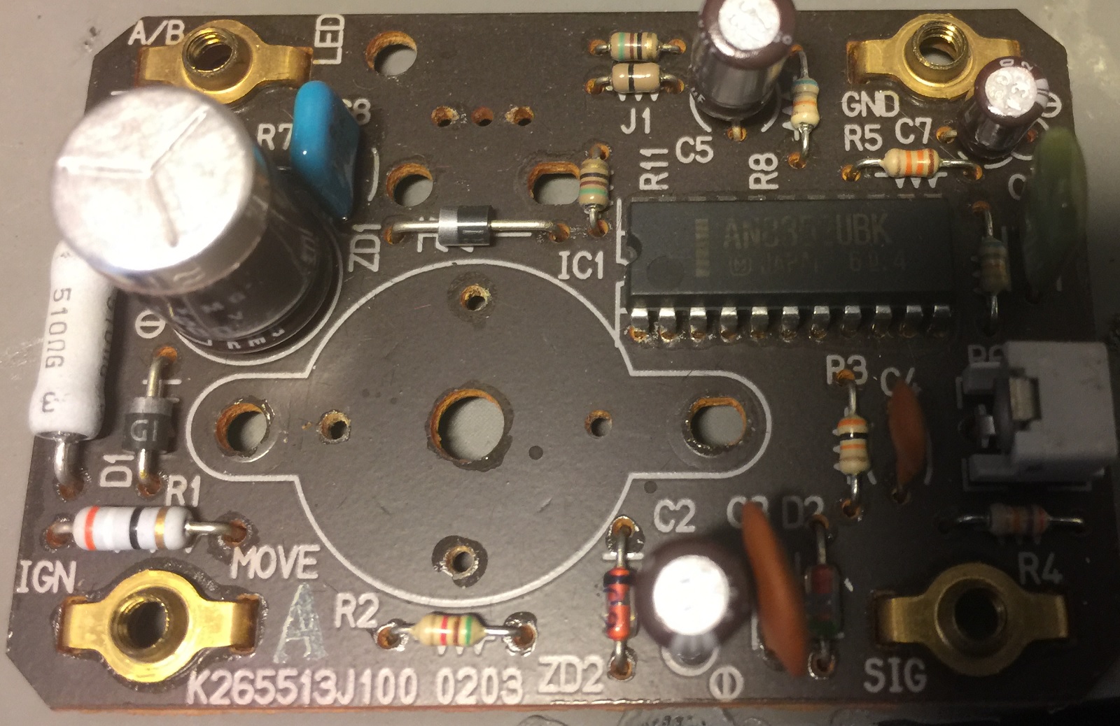

Divers: Habe noch den OEM PCB von 1994 beigefügt falls es jemanden
interessiert.
Ich denke ich werde mir aus einem alten KFZ Kombiinstrument eine Uhr
bauen. Check Engine Leuchte blinkt im Sekundentakt, Drehzahl für die
Stunden und Geschwindigkeit für die Minuten. Problem ist folgendes: Wenn
der Zeiger auf Vollanschlag ist, und die Spannung fehlt hängt der Zeiger
in dieser Position fest. Er kommt auch nicht mehr nach Anlegen der
Versorgungsspannung zurück. Und das im DB angegebene C von 2000uF ist zu
klein für diese Funktion.
