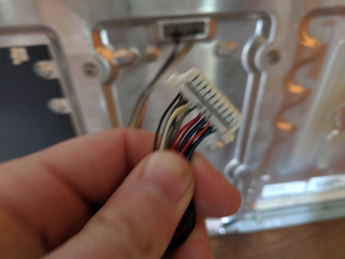

Ich habe einen defekten TV (vermutlich Netzteil defekt), wovon ich aber
gerne das Panel weiterverwenden würde. Es besteht wohl die Möglichkeit,
dieses mit Hilfe eines "Display Controllers" anderweitig zu verwenden,
sprich als USB only Anzeige oder erweiterter Bildschirm usw.
Panel ist auf dem Bild ersichtlich.
Auch die "Anschlüsse/Kabel" welche direkt vom Panel kommen.
Nun habe ich folgendes gefunden:
https://t1p.de/w7d8

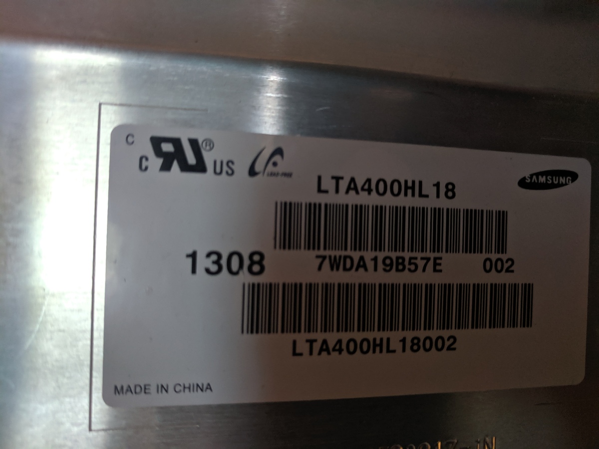

Im Kit ist die Rede von 40pol Kabel, meins hat aber scheinbar, wenn ich
mich nicht verzählt habe, 50.
Auch wurde mir gesagt, dass es sich bei meinem Panel um eines mit dem
"V-by-One" Interface statt "LDVS" handeln sollte.
Habt ihr eine Idee / Erfahrung, was für ein Controller bei mir
funktionieren könnte?
Danke !

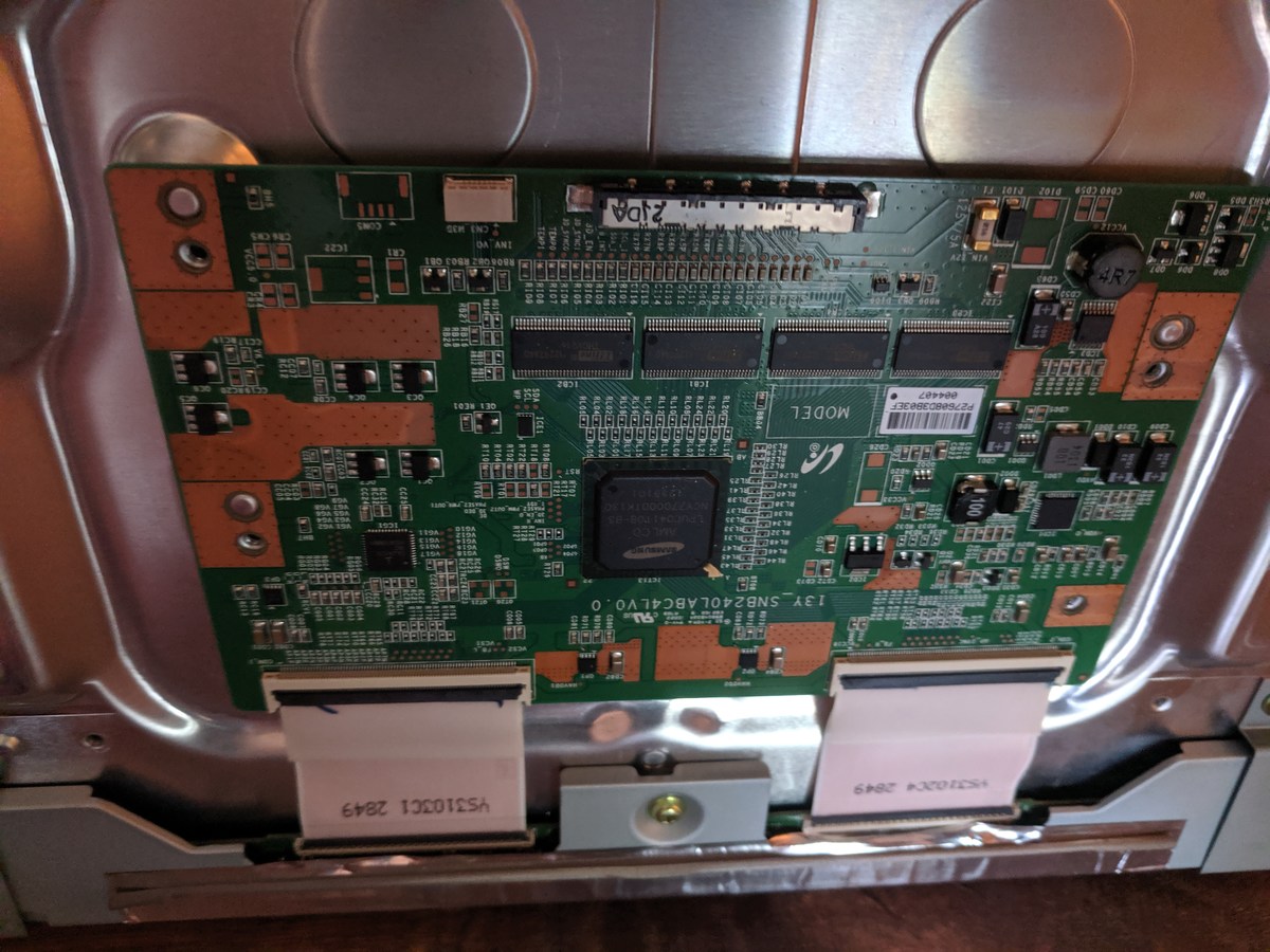

(Firma: matzetronics) #5908377
'T-Con' wird das Board genannt, das das Panel an die Hauptplatine
adaptiert. Da gehen Flachbandkabel vom Mainboard ran. Wenn ich das auf
dem kleinen Bild richtig sehe, sind das die beiden rot markierten
Verbinder im Blockschaltbild:
https://www.manualslib.com/manual/1072511/Philips-40pfl8008k-12.html?page=57#manual
Da musst du also irgendwie Signale raufgeben. Im Allgemeinen ist es viel
einfacher, das Mainboard wieder zu aktivieren und es als Treiber für das
Panel zu benutzen.
Gast #5908383
Du meinst das Mainboard, welches nebst dem "Netzteilboard" verbaut war?
Oder diese kleine Platine welche ich fotografiert habe? Dort war nämlich
eben so ein Flachbandkabel drin.
(Firma: matzetronics) #5908442
mowli schrieb:
> Sprich das hier?
Ja, das ist das Mainboard. Enthält den wichtigen Scalerchip, der die
nötigen Signale für das T-Con Board
bereitstellt.
1. Das Panel kriegst du ohne T-Con Board nicht zum laufen
2. Das Mainboard erzeugt die nötigen Signale fürs T-Con und hat Standard
Eingänge.
Finde nun heraus, ob du es jemals schaffst, die Signale vom Mainboard
zum T-Con selber herzustellen oder ob es doch sinnvoller ist, den TV
wieder instandzusetzen.

Gast #5908452
Es handelt sich lediglich um ein Panel von Samsung, verbaut in einem
Philips TV. Dafür gibt es keine Netzteile mehr, alles abgeforstet.
@Matthias: Wie soll ich den ganzen Spaß denn mit Strom versorgen, wenn
das Netzteil defekt ist?
Oder meinst du ich brauche sowohl das T-Con als auch das Mainboard und
dann zusätzlich dieses Display Controller Kit und muss das alles
irgendwie sinnig verkabeln?
Danke soweit und Gruß
(Firma: matzetronics) #5908514
Indem du das Netzteil reparierst, ist doch klar. Das ist jedenfalls um
Längen einfacher als das Projekt, ein beliebiges Controllerboard an das
T-Con zu stricken.
Dazu musst du erstmal wissen, was für Signaltypen das T-Con braucht.
Dann musst du einen passenden Displaycontroller beschaffen.
Alsdann musst du die Kontaktleiste des Controllers an die des T-Con
anpassen.
Dann muss der Displaycontroller mit den passenden Daten für dieses Panel
programmiert werden - oder, wenn du Glück hast, unterstützt er das
schon.
Dann muss die Hintergrundbeleuchtung gepowert werden.
Klingt nach einer Menge Arbeit - ich persönlich repariere lieber das
Netzteil.
Einfacher wird das ganze mit einem Panel, das bekannt und beliebt ist.
Ein Panel aus einem alten iMac z.B. ist jedenfalls ein
Sonntagsspaziergang im Vergleich zu deinem Projekt.
