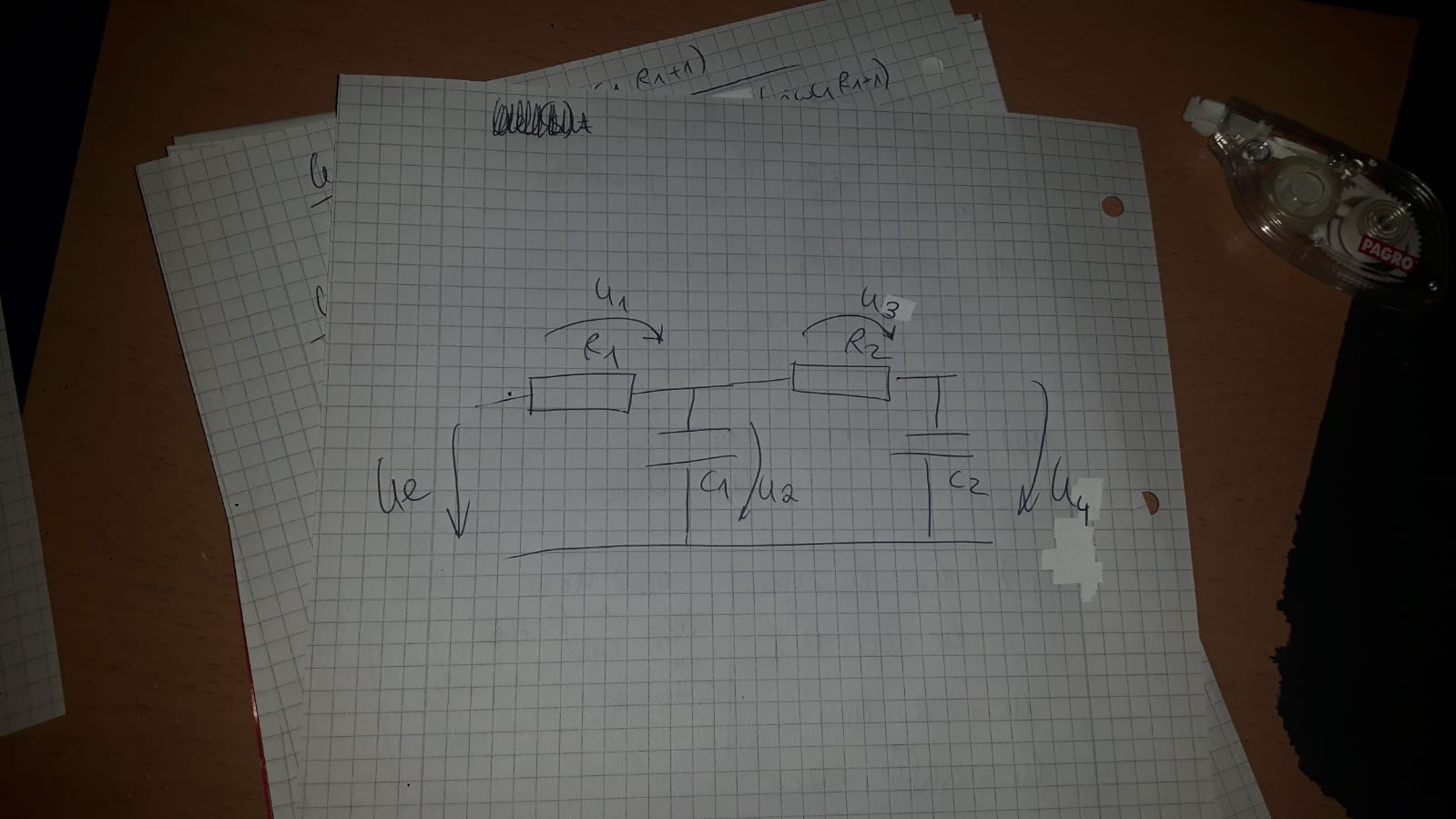

meine Schaltung besteht aus 2 hintereinander geschalteten RC
Tiefpässen...
Bitte verurteilt nmich nicht, aber ich finde meinen Fehler einfach

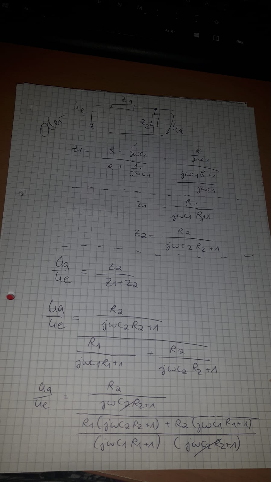

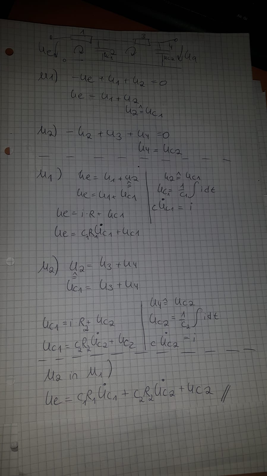

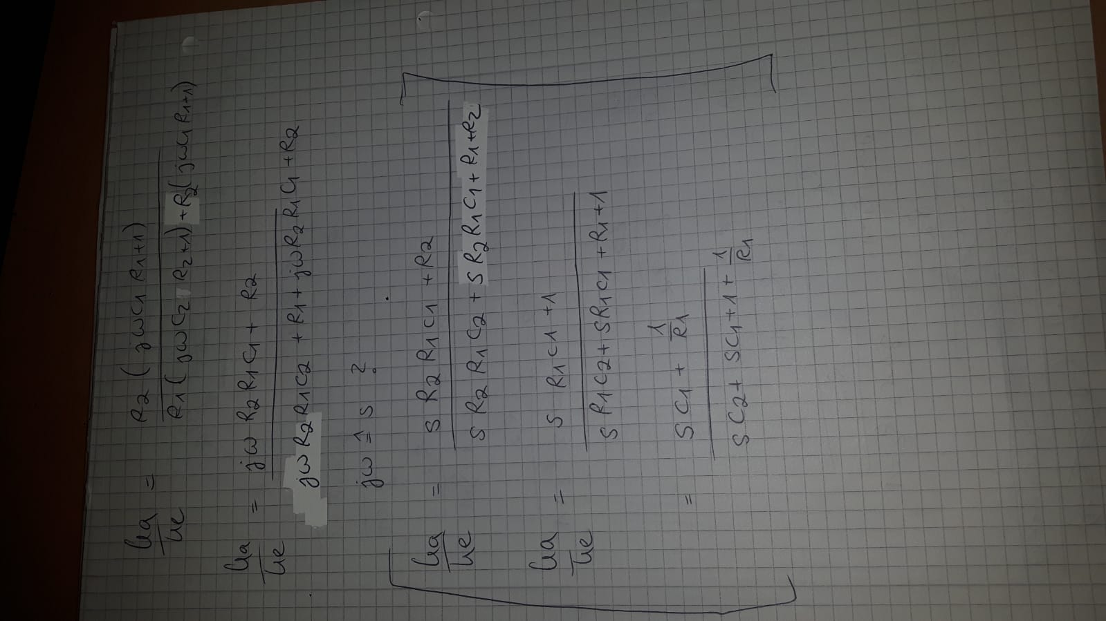

nicht... Hab ich einen kompletten Denkfehler? ich bin einmal über den
Maschensatz und einmal über Komplexe Widerstände (Übertragungsfunktion)
gegangen... aber wie ihr seht, ist es definitiv falsch ( es kommt ja
nichtmal eine DGL 2. Ordnung raus).. es ist spät und ich bin etwas
verzweifelt und benötige Ansätze...
Danke euch
(In den Bildern seht ihr meine "Rechnungen")
Hoffe, sie sind nicht zu dunkel..
Gast #5908996
Einfach mal ein verständliches Namensschema einführen. Warum nennst du
die Spannung an C2 U2? Die nennt man Uc2. Und warum ist Die Spannung an
R2 U3? Wer soll da durchsehen? Die heißt Ur2. In deinen Formeln taucht
dann plötzlich R ohne Zahl auf. Was ist das? Genauso sehe ich da nur ein
i in deinen Formeln? Denkst du der Strom ist in jedem Zweig gleich?
Knotenregel kennst du?

Gast #5909006
Dann taucht da U2 ≙ Uc1 auf. Was soll dieses ≙? Es ist U2 = Uc1. Warum
benutzt du zwei unterschiedliche Bezeichner für ein und die selbe
Spannung? Gib ihr EINEN Namen und dann benutze den konsequent.

Gast #5909095
Helmut S. schrieb:
> phi1 = Uc1
> Uc2 = Ua = Ausgangsspannung
> Ue Eingangsspannung
phi1 = Uc1 = U3 = Urolf
Uc2 = U298 = Upeter
i ≙ (Urolf+2*U298-Uc1)/Z

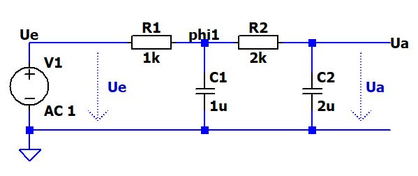

#5909206
Ds Ganze noch einmal. Diesmal mit dem Schaltplan.
Das ist die Übertragungsfunktion:
Ua/Ue = 1/(1+s*(R1*(C1+C2)+R2*C2)+s*s*R1*R2*C1*C2)
Am schnellsten geht es mit der Knotenpotentialanalyse.
Der mittlere Knoten hat das Potential phi1. Der Ausgangsnoten hat das
Potential Ua.
(phi1-Ue)*G1 + phi1*jw*C1 +(ph1-Ua)*G2 = 0
phi1*(G1+G2+jw*C1) -Ua*G2 = Ue*G1  (1)
((Ua-ph1)*G2 + Ua*jw*C2 = 0
-phi1*G2 +Ua*(G2+jw*C2) = 0 (2)
Aus Gleichung 1 und 2 Ua berechnen. Entweder mit dem Ersetzungsverfahren
oder mit dem Gaußschen Eliminationsverfahren. Das Gaußsche Verfahren
empfiehlt sich spätestens bei mehr als 2 Unbekannten.
Aus (2)
phi1 = Ua*(1+jw*C2/G2)
In (1) einesetzen
Ua*(1+jw*C2/G2)*(G1+G2+jw*C1) -Ua*G2 = Ue*G1
Ua*(G1 +G2 +jw*C1 +jw*C2/G2*G1 +jw*C2 +jw*C2/G2*jw*C1 -G2) = Ue*G1
Ua/Ue = G1/(G1 +jw*C1 +jw*C2*G1/G2 +jw*C2 +(jw)^2*C1*C2/G2)
Zähler und Nenner durch G1 teilen
Ua/Ue = 1/(1 +jw*C1/G1 +jw*C2/G2 +jw*C2/G1 +(jw)^2*C1*C2/(G1*G2))
Leitwerte G dur R=1/G erstzen
Ua/Ue = 1/(1 +jw*C1*R1 +jw*C2*R2 +jw*C2*R1 +(jw)^2*C1*C2*R1*R2)
Ua/Ue = 1/(1 +jw*(R1*(C1+C2)+R2*C2) +(jw)^2*C1*C2*R1*R2)
jw durch s ersetzen
Ua(s)/Ue(s) = 1/(1 +s*(R1*(C1+C2)+R2*C2) +s^2*C1*C2*R1*R2)
