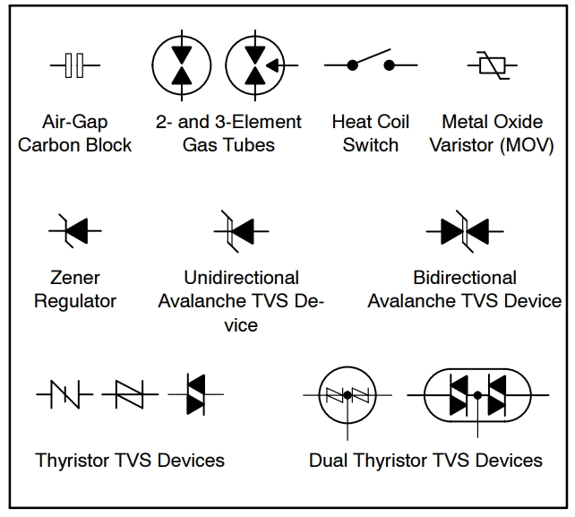

Zum obigen Link, dort wird auch eine Bidirektionale TVS genommen! PS: Im
Schaltplan hat er eine Unidirectionale gezeichnet.. kleiner Fehler am
Rande enteckt :D Es wird eh einmal eine BI genommen einmal eine
UNi-Directionale.  Schütz eine BiDirectionale TVS wie der name sagt in
beide Richtungen?  vor Positiven und Negativen Impulsspannungen?
TVS 16V  P6KE16CA
CA=BiDirectional
A=Unidirectional

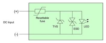

Ich denke ich habe eine gute Lösung gefunden von Mouser PolyZen
Bausteine oder selber nachbauen für einen Simplen LED Schutz. wusste
nicht das es solche Bausteine gibt :) man lernt nie aus.. werde es aber
wohl selber nachbauen nicht auf SMD Basis. Was haltet ihr von der
Schaltung?
Bei mir kommen dann paar leds mehr hinten Parallel geschaltet dran.
https://www.mouser.ch/applications/lighting-circuit-protection/
Das ganze auf deutsch übersezt, wer will kan im Link das Original auf
Englisch nachlesen.
müssen ihre Eingänge mit einem ESD-Schutz versehen sein.
Berücksichtigen Sie auch die Notwendigkeit eines Verpolungsschutzes, da
dieser möglicherweise verkehrt herum eingebaut wird oder aufgrund eines
falschen Starthilfeverfahrens, das das gesamte Fahrzeug kurzzeitig mit
verpolten Spannungen versorgt. Beachten Sie, dass unidirektionale
TVS-Dioden automatisch einen Verpolungsschutz bieten.
Schließlich ist die Systemgleichspannung in einem Fahrzeug nicht so
stabil und stabil, wie Sie es vielleicht erwarten. Es gibt
Überspannungsanforderungen für Überspannungszustände des transienten
Systems. Bedingungen, die häufig durch plötzliches Entfernen einer
großen Last verursacht werden, z. B. ein Fensterentfroster oder ein
Sitzmotor. Die Beleuchtungssysteme müssen solchen
Überspannungsbedingungen standhalten. TVS-Dioden sind die typische
Lösung. Bei anhaltenden Überspannungsbedingungen werden häufig
rücksetzbare PTC-Geräte in Verbindung mit den TVS-Dioden verwendet. TE
Connectivity bietet die PolyZen-Produktreihe von Schutzschaltern an, die
eine Kombination aus TVS- und PTC-Geräten thermisch integrieren und so
eine vorab abgestimmte Schutzlösung für eine bestimmte Betriebsspannung
und einen bestimmten Betriebsstrom ergeben. Es gibt verschiedene
Modelle, die bei Spannungen und Strömen in Kraftfahrzeugen gut
funktionieren und sich gleichermaßen für verschiedene andere
elektronische Anwendungen eignen.
Fig. 2 zeigt eine typische Anordnung von Schutzvorrichtungen für eine
Kraftfahrzeugschaltung.

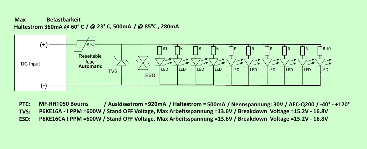

von Tesla (Gast)
Ich habe ein Beispiel gemacht mit 10 Leds an ca 20ma. dafür sollte die
PTC Sicherung ausreichen..
Gegenvorschläge?
Habe ich die Schaltungs Komponenten so richtig ausgewählt?
Ich möchte kein Buck converter verbauen..

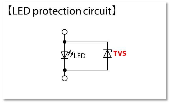

Oder ist das komplett übertrieben? und reicht eine TVS Diode im
normalfall schon aus? wie es Panasonic beschreibt :D Bild 2
Bei einer einzelner LED wo wenig platz ist, z.B in einem Schalter, kann
es ja reichen und sinnvoll sein nur eine TVS zu verbauen.
Bei mehreren Leds in der Schaltung eher sinnvoll mit Buck Converter zu
arbeiten oder Schaltung Bauen?

von Manfred (Gast)
Die PTC-Sicherung ist komplett sinnlos, weil dank der Vorwiderstände
niemals ein erheblich zu großer Strom fließen wird.
Die Störimpulse erscheinen mir auch zweifelhaft, eher gehen die LEDs
thermisch durch.
Positive Störimpulse für ein paar ms stecken übliche LEDs klaglos weg.
Angst hätte ich vor negativen Spitzen, die fängt eine normale Diode wie
1N4148 antiparallel zur LED weg.
