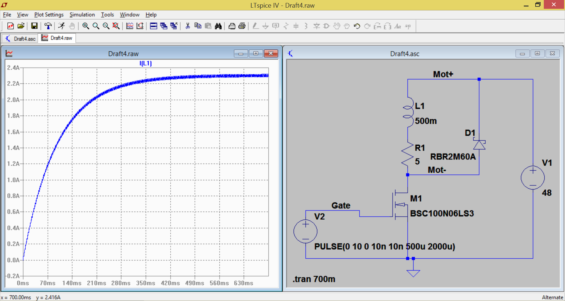

von Timo N. (tnn85)
Klaus schrieb:
> 2,5V Schrittmotore
> werden gern mit Stromchopper (eine stromgesteuerte PWM) an 40V
> betrieben.
Haben aber auch keinen mechanischen Kommutator.
Ob der Betrieb bei 25% and 48V gesund für einen 12VDC-Motor (ich gehe
mal von Gleichstrommotor aus) ist, mag man bezweifeln.
Überschlag in den Windungen mag weniger ein Problem darstellen.
Unglaubwürdig ist, dass es nicht auch mal einen längeren Betriebsfall
geben wird, bei dem volle Spanung über längere Zeit anliegt.
Warum nicht die 48V vorher tiefsetzstellen?.
michael_ schrieb:
> Doch, mach dich mal mit PWM schlau.
Mach dich lieber mal über das induktive Verhalten von Elektromotoren
schlau.
PWM heißt zwar volle Spannung, aber der Strom hinkt bei induktiven
Lasten hinterher. Das magnetische Feld muss erst mal während eines
Pulses aufgebaut werden, d.h. de Strom steigt langsam an.

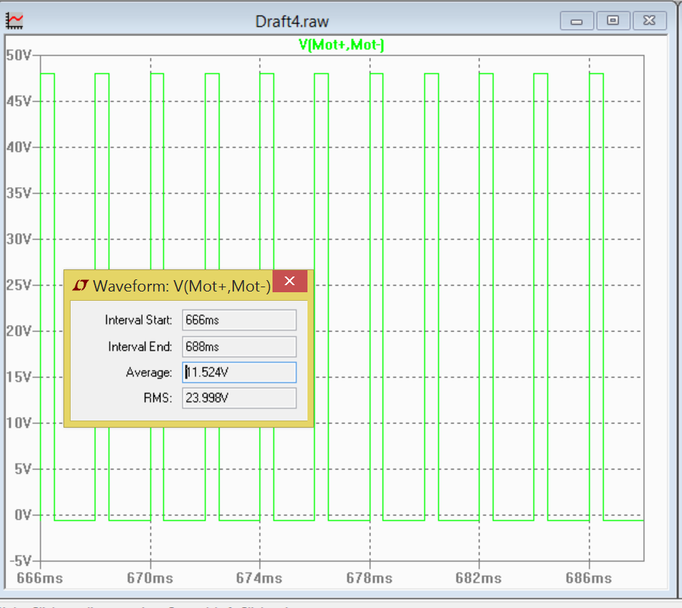

von Karl K. (karl2go)
Genau das macht die PWM in Verbindung mit der Motorinduktivität.
Problematisch könnte Funkenbildung am Kollektor bei der hohen Spannung
sein. Das müsste man aber durch Kondensator und Drossel am Motor in den
Griff bekommen können.

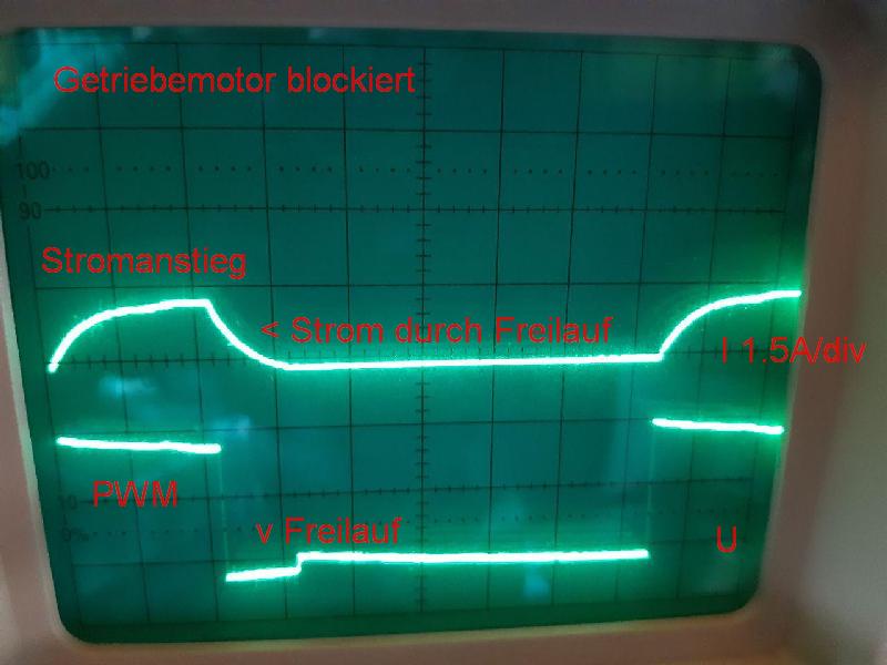

Jürgen schrieb:
> habe einen 12 V Motor
Der Knackpunkt:l ist also: was für einen?
Dieter schrieb:
> Die Frequenz der PWM darf nicht zu niedrig sein.
Auf jeden Fall nicht so niedrig, dass die "Motorinduktivität" dabei in
Sättigung geht. Denn dann wirkt nur noch der Widerstand der Wicklung und
der Strom steigt auf spannende Werte...

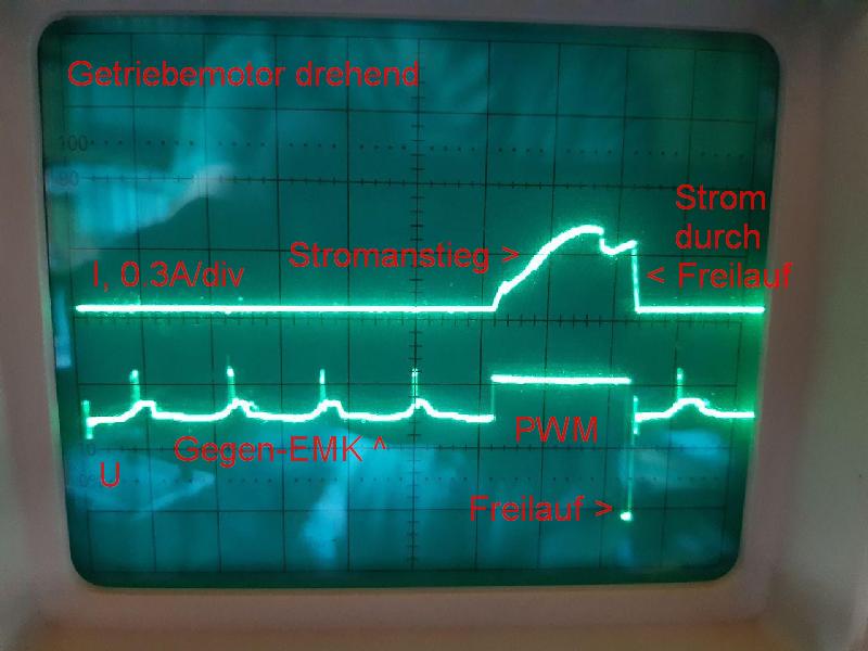

von ohje... (Gast)
Übliche Motoren haben viele mH oder sogar H. Da müsste man schon eine
sehr abseitige PWM verwenden, um den Motor in Sättigung zu treiben. Ich
denke, die meisten Motoren haben sogar noch genug Induktivität, wenn sie
voll in Sättigung sind.
Übrigens:
Das ginge sowieso nur dann, wenn der Motor mechanisch blockiert ist oder
beim Anlauf. Laufende Motoren haben einen ohmschen Anteil, und der Strom
wird vom Drehmoment bestimmt.
Viel relevanter sind Eisenverluste, denn wir haben hier wirklich Eisen.
Daher sollte die Frequenz nicht zu hoch sein. Üblich sind 5-20kHz.
Relevant sind auch Kapazitäten. Motoren haben nF.
Mein ehemaliger Arbeitgeber hat den Motoren eine 5kHz-PWM mit 800-1000V
DC zugemutet. Das nennt man Frequnzumrichter ;-)

von ohje... (Gast)
Bah, hier wird viel Käse verbreitet.
Es ist nicht nur möglich, einen Motor so zu betreiben, 97% aller Motoren
werden DIREKT mit einer PWM betrieben.
jetzt ist 48V nicht die üblichste Spannung für integrierte Motorbrücken
(mit externen FET ist das aber gängig), aber es gibt sogar dafür IC.
Beispiel:
https://toshiba.semicon-storage.com/info/docget.jsp?did=1287&prodName=TB6569FG
Der ist für 48V nicht so ideal, aber es geht hier ja ums Prinzip PWM.
Jede Frequenzumrichter, jeder Brushed-DC-Controller, jeder
Schrittmotortreibe tut das so.
NIEMAND der richtig im Kopf ist, nimmt einen Tiefsetzsteller
(Buck-Wandler) für Stromversorgung, um Motoren in der Drehzahl zu
regeln.
Es wird immer die PWM direkt auf den Motor gegeben.
Die Spannung, mit der man in den Motor fährt, ist fast irrelevant. Man
regelt die mittlere Spannung an der Motorwicklung für die Drehzahl. Und
natürlich wird der Strom begrenzt, aber das ist mehr eine Zusatzfunktion
und für die Grundfunktionalität nicht nötig.
Für die Anwendung des TE heißt das:
Ja, es ist normal und richtig, einen 12V Motor an 48V mit einer PWM zu
betreiben.

von free killy (Gast)
hinz schrieb:
> mit mehr Informationen gibts ... eine konkretere Aussage.
Genau darauf solltest Du erschöpfend antworten, @Jürgen.
(Nur dann kann man Dir auch effektiv weiter helfen.)
Die entstandene Diskussion birgt auch Informationen, aber
nicht unbedingt die, welche Dir (aktuell) viel bringen...
Jürgen meinte im Beitrag #5908653 ca.:
> Ich habe einen 12 V Motor jedoch nur ein 48 V Netzteil.
> Kann ich den Motor mit 25% PWM (...) daran betreiben?
> Oder sind die 25% mit 48 Volt dann zuviel? Bzw.
> welche Spannung liegt dann tatsächlich am Motor an?
michael_ antwortete im Beitrag #5908658:
> (...) bei PWM liegt immer die volle Spannung an.
Richtig. Pulsweise.
> Und die Impulse haben auch den max. Strom.
Wie sollte das möglich sein? Aber gehen wir mal davon
aus, das würde stimmen - wieso dann dieser Ratschlag?
> Keine sehr optimale Lösung. Ausprobieren.
Bei vollem Strom wäre dieser Tipp noch viel schlechter.
(Ausprobieren statt wissen? Fast immer 'ne miese Wahl.)
Es wurde zwar schon in Worten darauf hingewiesen, was
bei PWM an einen Motor gelegt passiert - aber weil's
recht einfach (und nachhaltig) in Bildform auch geht:
Siehe im Anhang.
@michael: Erinnert Dich das nicht an etwas bestimmtes?
[P.S.:
Habe extra für Dich eine High Side Version gemalt. :)
Das ist wirklich ein- und dasselbe. Die Wahl der jew.
Schaltfrequenz halbwegs passend zur (Motor-) L ist ja
auch beim DC-DC-Buck obligatorisch...]

Ich hab gerade einen PWM-Steller auf dem Tisch liegen, im Anhang ein
Getriebemotor freidrehend und blockiert bei 25% PWM. Wie man sieht, ist
der Stromfluss durch den Freilauf deutlich kürzer als die PWM, die
meiste Energie wird schon während der PWM am ohmschen Widerstand
verbraten. Die PWM läuft hier mit lausigen 250Hz.

So, extra nochmal für Dich gemessen: Der blockierte Motor hat an 12V mit
25% PWM 500mA True-RMS Motorstrom. Das ist der Gesamtstrom in den Motor
rein und aus dem Motor raus über die Freilaufdiode, gemessen direkt am
Motor.
Der gleiche blockierte Motor zieht an 3V Gleichspannung aus dem
Labornetzteil - oh welche Überraschung - 500mA Motorstrom.
Also was bitte willst Du? Da fließt kein vierfacher Strom bei 12V und
25% PWM.
Kleine Unterstützung für dich: 3V sind 25% von 12V.

Lass schauen: der Strom wird sich als Überlagerung von Gleichanteil I_0
und dreieckförmigem Ripplestrom I_rip ergeben (wobei das Dreieck nicht
symmetrisch ist sondern unterschiedlich steile Flanken hat). Herrscht
soweit Einigkeit?

Da würde mich mal deine Begründung interessieren. Natürlich bestimmt die
PWM die mittlere Spannung am Motor. In der On-Phase liegt die volle
Betriebsspannung an, in der Off-Phase bei "idealem Freilauf" 0V (wird
der Freilauf per Diode gemacht dann von mir aus -1V).) Die mittlere
Spannung am Motor ist der zeitliche Mittelwert darüber. Bei 48V und
einer PWM von 25% liegen 25% der Zeit 48V an und 75% der Zeit annähernd
0V, der Mittelwert darüber ist natürlich 12V. Wenn du etwas anderes
rauskriegst würde mich intressieren, wie du Mittelwerte berechnest.

Bei Blockade besteht der Motor nur noch aus Spuleninduktivität und
Spulenwiderstand und das lässt sich sehr einfach per LT-Spice nachbauen.
Und man sieht dabei, dass der Strom auf den Wert hochläuft, der der
mittleren Spannung dividiert durch den Kupferwiderstand des Motors
entspricht. Der zweite Anhang zeigt die Spannung am blockierten Motor,
und die ist im Mittel natürlich 12V (ein bisschen weniger wegen des
nicht idealen Freilaufs).
von Achim S. (Gast)
> entspricht.
Mist, der erste Anhang war leider nicht dabei. Wird hiermit nachgeholt.

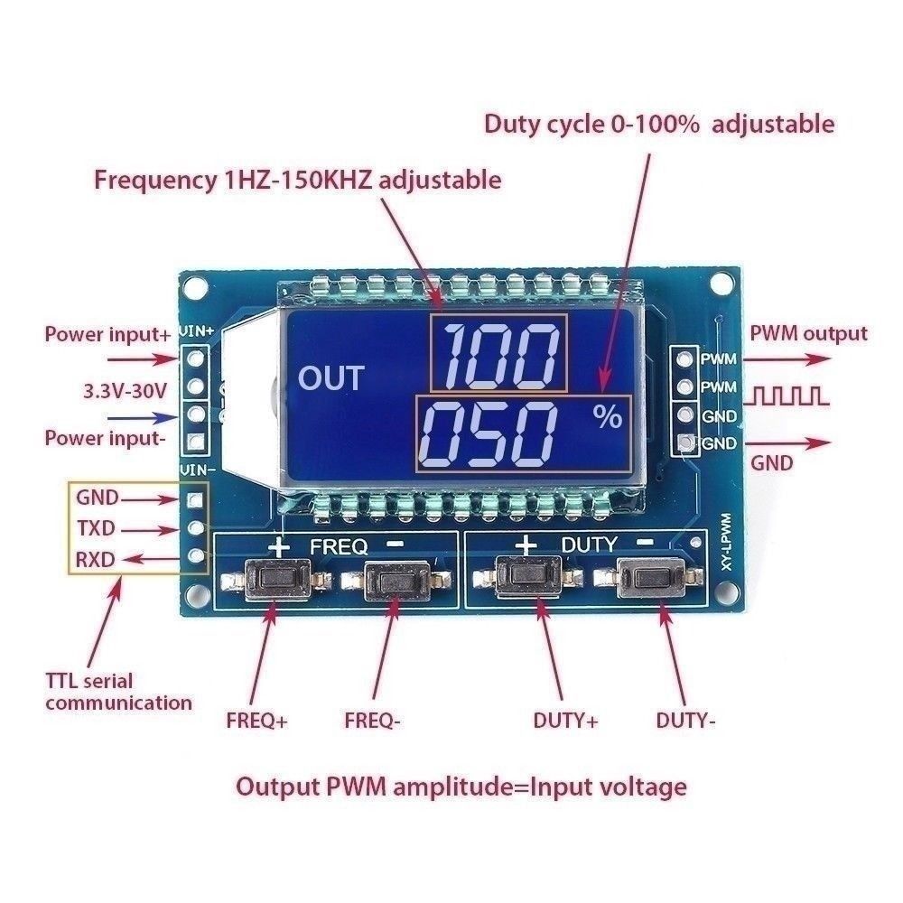

von F. F. (foldi)
So, ich habe nun die Motore geliefert bekommen.
Schon etwas früher habe ich diese PWM Module geliefert bekommen, wie sie
im Bild zu sehen sind. Eingang ist dran, Anzeige funktioniert, aber es
kommt nichts raus.
Kennt jemand diese Module und wie man den Ausgang frei schaltet?
Würde nämlich gerne den Versuch, in kleinerem Maßstab und wie
angekündigt, gerne heute durchführen.
von Md M. (Firma: Potilatormanufaktur) (mdma)
Nichts für ungut, aber: Du arbeitest seit 30 Jahren mit sowas und kommst
nicht auf die Idee, eine Typenbezeichnung anzugeben?
Edit:
Ich nehme alles zurück, habs gefunden.
von F. F. (foldi)
Oh sorry, ganz vergessen. Du hast natürlich recht.
von hinz (Gast)
Laut Manual muss da nichts freigeschaltet werden.
https://images-na.ssl-images-amazon.com/images/I/A1R7QdmPRhL.pdf
von oszi40 (Gast)
> Laut Manual
Lt. Manual geht auch nie was kaputt? Sobald Euer PWM bei 48V mal
zufällig außer Tritt geraten sollte, könnten 48V etwas viel Rauch
erzeugen? Eine geeignete, unabhängige Strombegrenzung wäre evtl.
nützlich.
von michael_ (Gast)
> kommt nichts raus.
Ich habe hier das ähnliche, aber mit 3x PWM Ausgang.
Wartet noch auf einen Test.
Aber Vorsicht, der Ausgang arbeitet auf die Rohspannung!
Bei 20V Versorgung hat man dann ein PWM mit 20V.
Danke für den Link!
von F. F. (foldi)
Genau deshalb will ich ja dieses Modul benutzen. Kann das natürlich auf
über den Funktionsgererator laufen lassen, aber dann muss ich ja noch
einen Fet dazwischen haben.
Das war erstmal einfacher.
von michael_ (Gast)
Untersuche es mal. Vielleicht ist es Open Collektor.
Mich hatten die dicken Widerstände stutzig gemacht.
Deshalb habe ich die Schaltung analysiert.
F. F. schrieb:
> Habe heute nur 2 Stunden geschlafen, eine Lungenentzündung mit der ich
> morgen, vielleicht noch heute, ins Krankenhaus muss.
Na wenn Du da keine anderen Probleme hast... Aber Deine privaten
Probleme ändern nichts dran, dass man mit einer hingepfuschten Schaltung
halt auch Pfusch als Ergebnis bekommt.
F. F. schrieb:
> Karl, du bist doch ein Profi, dann mach du es doch!
> Getriebemotor freidrehend und blockiert bei 25% PWM...
