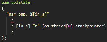

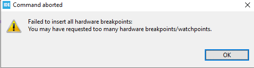

wenn ich in der STM32 Cube IDE Inline Assembler wie im Anhang debuggen
möchte, gibt der Debugger eine Fehlermeldung aus (Anhang).
Der selbe Code hat in der IAR Embedded Workbench problemlos
funktioniert, beim Compilieren, etc... gibt es in der Cube IDE keine
Probleme, erst beim Debuggen.

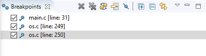

An der Anzahl der Breakpoints kann es nicht liegen (siehe Anhang)
Jemand ne Idee, was ich falsch mache?
Edit: Sry für 2mal das gleiche Bild...

Nur 3 ist echt ein bisschen wenig. In meinem C Programmen waren
mindestens 5 möglich, soweit ich mich erinnere.
Wie viele Hardware-Breakpoints unterstützt dein Prozessor denn?
Versucht die IDE vielleicht mehrere temporäre interne Breakpoints auf
Einmal zu setzen, um durch den Assembler zu steppen? Vielleicht klappt
es im Single-Instruction Modus.

Ja möglich sind meine ich bis zu 6 Stück, deshalb finde ich ja den
Fehler so komisch...und der tritt nur auf, wenn ich versuche "asm
volatile" zu debuggen...

Der STM32L072 unterstützt nur 4 Unterbrechungspunkte und der erste wird
von der IDE am Programm-Anfang gesetzt. Welchen Mikrocontroller
verwendest du denn? Wer das weiß, kann einen Blick in Reference Manual
werfen.

Ich benutze den STM32F103C8T6 und meine gelesen zu haben, dass es 6
waren (nagelt mich net drauf fest :) )
Ich habe jetzt den Single Instruction Mode eingestellt, aber das ändert
leider nichts.

Irgendwie tritt der Fehler auf, wann er Bock hat.
Auch wenn ich keinen einzigen Breakpoint setze, kommt der Fehler
manchmal.

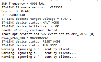

von Leopold N. (leo_n)
Im Anhang mal das zugehörige Logfile vom GDB Server, vielleicht kann
sich ja jemand einen Reim drauf machen.
Single Instruction Mode war aktiviert.
Der Fehler kommt, sobald ich versuche, Inline Assembler zu debuggen.
Setze ich keinen Breakpoint (oder steppe mit F5) darauf, so scheint es
zu funktionieren, aber mit stürtzt er ab...

Und jedes mal, bevor er abstürzt, erscheint folgender Log im der Konsole
(letzte 5 Zeilen des Anhangs)

Wieso sollte sie auch - was der IAR für richtig hält, ist nicht
C-Standard.
W.S. schrieb:
> Warum versuchst du denn nicht, deine Quellen frei zu halten von
> irgendwelchen Lockin's?
Weil man einen RTOS-Kernel nicht ohne plattformspezifischen Code
schreiben kann.
Eine externe Assembler-Quelle ist auch nicht C-Standard-kompatibel oder
portabel. Inline-Assembler ist im Bare-Metal-Embedded-Bereich und bei
Kerneln wie Linux absolut üblich. Oder benutzt du für Dinge wie "WFI"
oder "DSB" auch externe Funktionen? Sodass dann sinnlos 5-6
Register-Sicherungen und Sprünge durchgeführt werden müssen? Selbst in
der CMSIS sind diese als Inline-Assembler.
Stefanus F. schrieb:
> Ich würde mal mit anderen IDEs vergleichen
Und mit GDB direkt auf der Konsole, ohne IDE. Ggf auch mal testweise
ohne die ELF-Datei zu laden, oder eine ELF-Datei ohne Debug-Symbole; im
Single-Instruction-Modus müsste man das durchsteppen können. Natürlich
nicht besonders komfortabel...
So,
hab jetzt noch ein bisschen rumprobiert und das Problem entdeckt...es
saß mal wieder vorm PC.
Ich habe vorher den IWDG initialisiert, und dieser hat mir dann den Chip
resettet... der IAR hat glaub ich automatisch die entsprechenden Bits im
DBG Teil manipuliert, deshalb hatte es dort auch so gefunzt.
Habs jetzt manuell im Code gemacht und jetzt läufts.
Vielen Dank für Eure Hilfe
