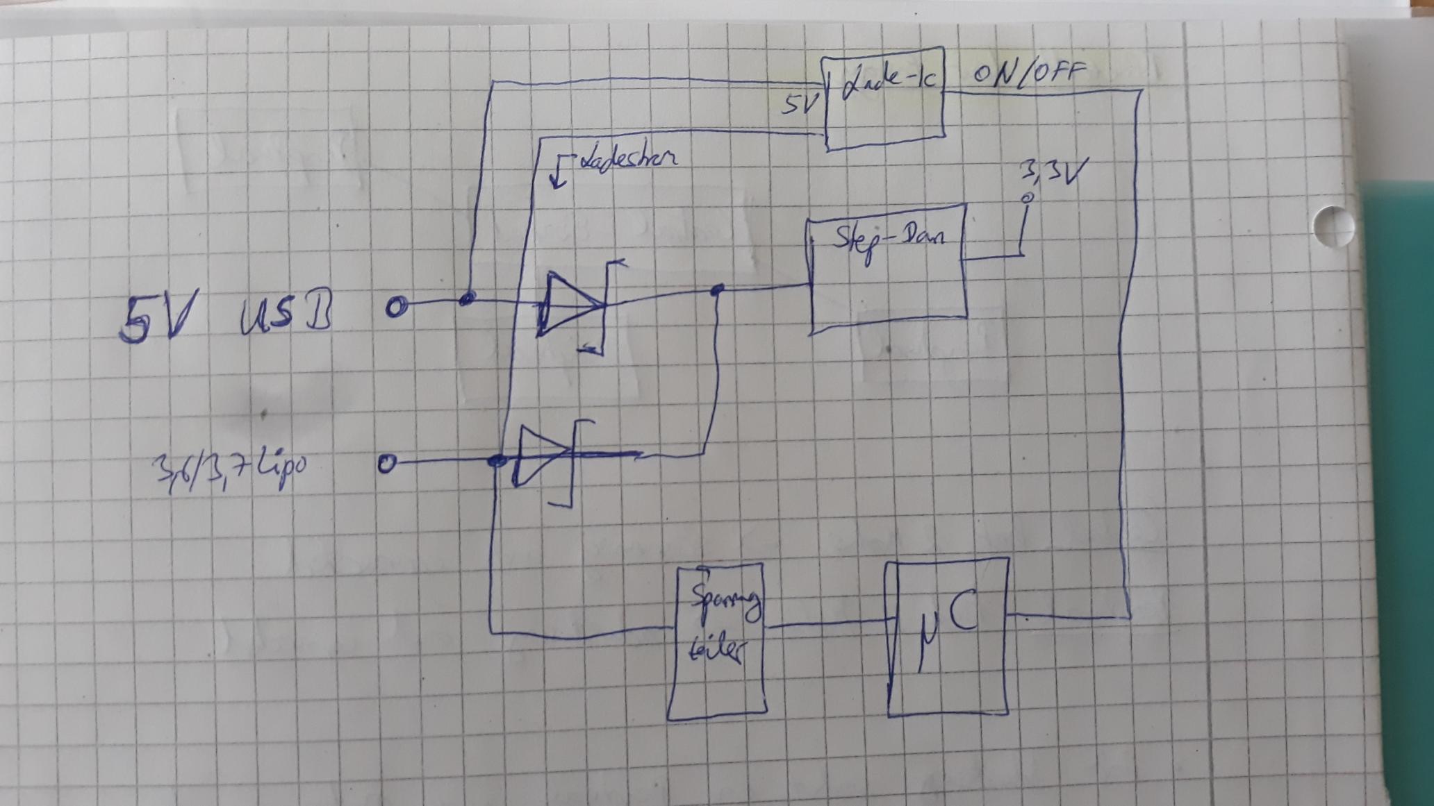

Ist diese Schaltung gut?
Gast #5909341
ich möchte eine Schaltung aufbauen, wie sie im angehängten Bild
dargestellt wird. Für die Dioden habe ich folgende ausgesucht:
https://www.mouser.de/ProductDetail/Microchip-Microsemi/LSM115JE3-TR13?qs=%2Fha2pyFadug5QhpD3u9ujk7duINE9EtKTXwVuuu1c1iPP16ORsTHqg%3D%3D
Von den Parametern her passt sie soweit:
Durchlaßstrom -> 1A
Sperrspannung -> 15V
Durchlassspannung -> 0,22V bei 25°C
Sperrstrom -> ~1mA bei 5V
Mir macht da eher der Abwärtswandler sorgen, da bei einer
Durchlaßspannung von 0,22V an dessen Eingang nur noch etwa 3,4V anliegen
würde, wenn ich meine Schaltung mit dem Akku versorgen will.
MfG
Gast #5909356
Der Akku hat zwar einen Nennspannung von 3,6V, aber tatsächlich liegt
seine Spannung zwischen 4,2V und 3,0V (oder gar noch niedriger), je nach
Ladezustand.
Gast #5909357
> Ladezustand.
Ich hatte vor den Akku bei 3,35V wieder aufzuladen, bevor die
Funktionsweise des Schaltreglers versagt.
Gast #5909361
...schreib mal genau auf, was die Schaltung machen soll.
Dazu dann auch Grenzwerte, mögliche Ströme, zulässige
Spannungsschwankungen, in welcher Zeit der LiPo wie geladen werden
soll..und so weiter.
Bis dahin ist die Schaltung unbrauchbar.

Gast #5909492
Wie viel Eingangsspannung braucht dein 3,3V Step-Down Wandler, wie viel
Spannung fällt maximal an den Dioden ab und wie viel muss demnach der
Lithium Akku haben?
Die Antwort wird lauten: Geht nicht.
Gast #5909665
moin,
trenne die Aufgaben!
Versorgung aus Lipo zu 3,3V könnte mit einem LDO-Regler gehen...prüfen.
Laden eines Lipo aus 5V könnte gehen...prüfen.
Dioden zum umschalten oder so braucht es dann nicht.
Gast #5909736
Guten Abend,
da bin ich wieder. Also meine komplette Schaltung sollte mit einem
einzigen Abwärtswandler (3,3V) mit Strom versorgt werden. Dazu die
beiden Hauptquellen am Eingang. Die Dioden sollen das umschalten
automatisch für mich erledigen. Den Akku wollte ich mit einem MAX1811
laden. Diesen kann man laut dem Datenblatt auf 100mA oder 500mA
Ladestrom einstellen. Durch den hochohmigen Spannungsteiler zur
Spannungsüberwachung würde nur ein kleiner Strom durchfließen. Ich weiß
aber nicht, ob ich die USB Spannungsquelle zu sehr belasten würde, da ja
auch in die Richtung ein Strom fließt.
MfG

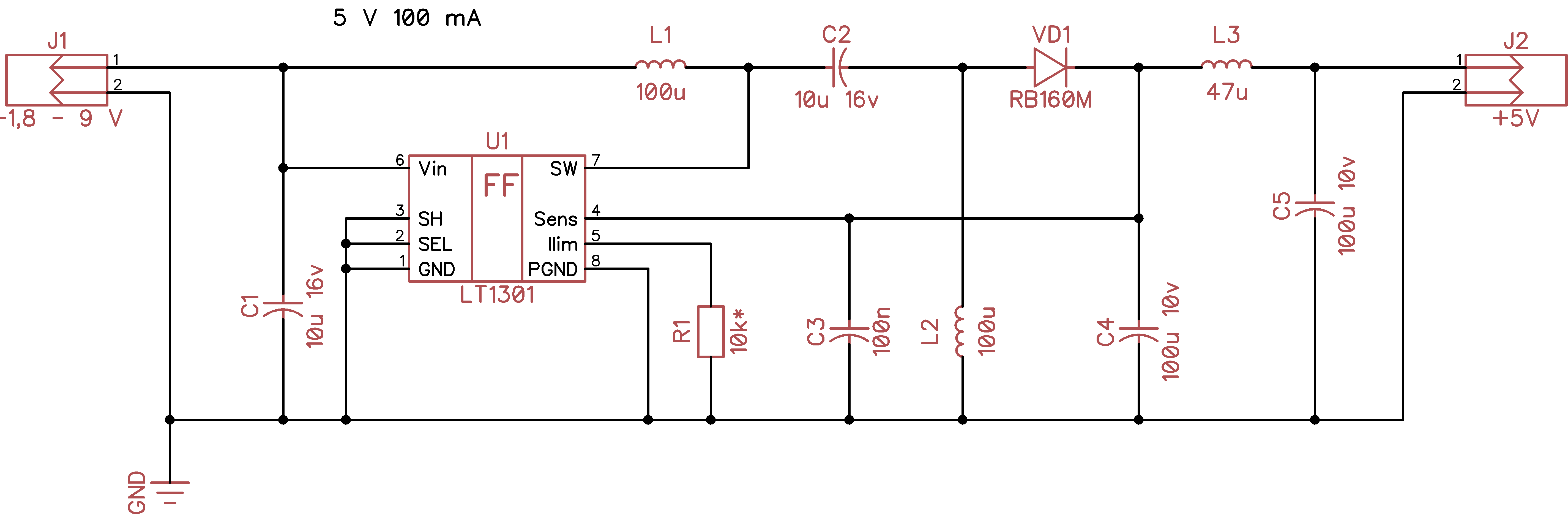

#5909761
> Hallo zusammen,
> dargestellt wird.
die Schaltung ist nicht gut, alles liegt an den Grenzen oder sogar
außerhalb.
Ich würde Hauptversorgung so bauen, daß Eingang im Bereich von (V_Lipo -
VD - Toleranz) bis (5V + Toleranz) liegt. Da Eingang auch unter Ausgang
liegen kann, paßt hier Stepdown nicht. Hier sind SEPIC oder ZETA am
Platz. Bei so niedrigen Spannungen sollte Wandler synchron sein, wenn
das geht.
Eine mögliche Variante (mit Anpassungen) könnte eiwa so aussehen wie auf
dem Bild.
"Ultra Low Forward Voltage Schottky Diode" geht wohl auch, aber mit
P-MOSFET an dieser Stelle könntest du noch bessere Effizienz haben.
0,22V bei 1 A entspricht 0,22 Ohm. Heutige MOSFETs können ruhig 1/25
davon haben und weniger.
Viele Grüße.
Gast #5911063
> außerhalb.
Da hast du recht. Ich bin das ganze nochmal durchgegangen und für meinen
Fall ist das mit den Dioden ungeeignet, da mit dem Akku und dem
Spannungsabfall an der Diode zu wenig von der Restspannung des Akkus am
Schaltregler ankommen würde.
Ich habe nochmal recherchiert und werde das mit einem TPS2111
realisieren. Dieser hat einen geringen rDS(on) von 84mOhm und wäre
besser geeignet als zwei Schottky Dioden. Als Schaltregler schalte ich
danach einen TPS62063DSGR, der mir 3,3V liefern soll. Das sollte nun so
passen.
