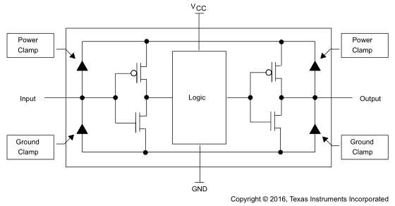

Die Frage ist nicht neu, es gibt dazu viele Meinungen, mich würde aber
eine TECHNISCHE BEGRÜNDUNG interessieren.
Szenario:
An einen Raspberry Pi soll ein sim800 (ein GPRS modem mit sim Karte) an
die GPIOs angeschlossen werden TX RX und GND. Raspi hat 3.3V GPIOs
(nicht 5V tolerant) und das sim800 läuft mit 4V von einer eigenen
Batterie.
Um die Pegel braucht man sich also nicht zu sorgen, 3.3V wird als H beim
sim800 gelten.
Der Raspi bekommt also 4V H auf dem pin TX vom sim800. Man schalte da
einen 5k Widerstand in Reihe um den eventuellen Strom zu begrenzen.
----Frage-------------
Braucht man hier einen Pegelwandler und warum.
Den einzigen Grund für Pegelwandler sehe ich im angeblichen
parasitischen Thyristor der bei CMOS Ausgängen durch Überspannung an den
Eingängen ausgelöst werden könnte.
https://en.wikipedia.org/wiki/Latch-up
Allerdings soll dieses Problem schon seit 1977 behoben sein.
Gibt es noch irgend einen anderen Grund, im obigen Szenario einen
Pegelwandler zu verwenden? 4V - 3.3V
Es geht nicht um andere Spannungen wie 1.8V 5V.
#5909424
Im Allgemeinen ist das Problem ist nicht Latch-Up, sondern der Strom,
der durch die ESD-Schutz-Dioden in Vcc fließt.
Mit dem Widerstand wird dieser Strom begrenzt, aber wenn der Strom auf
der 3,3-V-Seite nicht sofort verbraucht wird, dann erhöht sich Vcc, und
alle durch Vcc versorgten Geräte werden gebraten.
Bei dem üblichen Stromverbrauch eines Pis ist das kein Problem.
#5909441
Jein, die Chips sind unempfindlicher geworden, d.h. der Strom der zum
Zünden des Thyristors nötig ist, ist größer geworden und wird in guten
Datenblättern angegeben.
Eigentlich muss man für 4V - 0V dimensionieren und umgekehrt (3.3V -
0V). Beim Ein- oder Ausschalten ist meistens eine Spannung schneller als
die andere oder eine der beiden Batterien fehlt.
Gast #5909569
Der Latchup Effekt wird durch die inzwischen hinzugefügten Schutzdioden
verhindert - wenn man diese nicht zu hoch belastet. Das sind in der
Regel einstellige Milliampere.
Die Dioden vertragen meistens zumindest Kurzzeitig auch viel mehr Strom,
verhindern dann aber den Latch-Up nicht mehr.
#5909628
Wer sagt denn, dass der SIM800 4V Logikpegel liefert.
Der hat natürlich einen Spannungsregler eingebaut.
Die Versorgungsspannung ist ja auch von 3,4V - 4,4V spezifiziert.
Für die Ausgangs-High-Pegel ist nur eine untere Schwelle von 2,4V
spezifiziert, aber für die Eingänge sind es 2,1V - 3,0V.
Das sollte also eine 3V Logik sein.
Referenz: SIM800_Hardware Design_V1.09.pdf

#5910065
Thomas G. schrieb:
> Richtig vollmars, das sim800 hat selbst nur 3.3V Pegel. Finde ich gut,
> daß hier auch Leute dabei sind, die Datenblätter lesen können.
> Aber hier von bauformb, das ist doch mal was anderes, klingt sehr
> interessant:
> Wie geht man damit in der Praxis um?
Also zunächst mal bewegen sich die Spannungen zwischen 0V und 3,3V
unabhängig vom jeweiligen Betriebszustand und die Massen der beiden
System sind verbunden. Der kritische Fall ist, wenn ein Ausgang mit
High-Pegel ein stromloses Gegenüber hat. Dann treibt dieser Ausgang über
die Schutzdioden (falls vorhanden) die andere Versorgungsspannung. So
etwas kommt häufig vor, sollte man berücksichtigen, beschädigt aber
keine Bauteile, da die Ströme durch die Innenwiderstände der Ausgänge
bzw. Eingangsschutzdioden zu gering sind. Wichtig ist dass der
Betriebszustand des stromlosen Teils dann undefiniert ist, da die
Versorgungsspannung zu niedrig und fluktuierend ist. Ein
"Brown-Out-Detector" fängt das bei MCUs normalerweise ab, indem er die
MCU im Reset-Zustand hält.

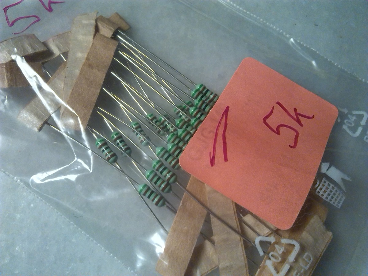

OP #5910855
2⁵ schrieb:
> Thomas G. schrieb:
>> Man schalte da einen 5k Widerstand in Reihe [...]
> Wo kommen den diese völlig realitätsfremden 5k Widerstände her, die es
> in keine E Reihe gibt?
Aus der Tüte wo 5k draufsteht, oder aus Bielefeld.
Haben sie dir heute nicht genug Erbsen auf den Schreibtisch gekippt?
Oder warst du heute nicht im Büro, sondern im Park?
Gast #5910867
naja, eventuell ist nicht das drinn was drauf steht.
Also wenn ich das richtig sehe und Ring 2 braun ist, so sind das 5,1K---
und das ist E-Reihe.
duck und wech.
OP #5910909
Uwe schrieb:
> Hi,
> duck und wech.
Tatsächlich Du hast Recht, es sind 5.1k.
Jetzt kann sich der Erbsenzähler ne Flasche Sekt aufmachen.
Prost!
#5912748
> Prost!
Sekt ist OK, aber nicht wegen der Erbsenzählerei! In allen E-Reihen
kommt die "nackte" 5 nun mal nicht vor. Und deshalb hat es mich auch
gewundert, dass der TO da ein Tütchen 5K Widerstände auf den Tisch
legt...50Ohm z.B. wurden und werden aus zwei 100Ohm Widerständen gemacht
Gruß Rainer
