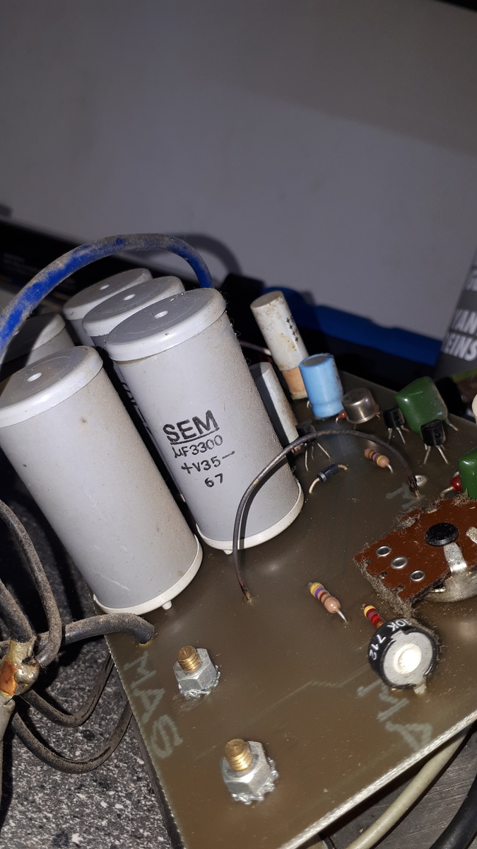

Um welchen Kondensator handelt es sich?
Gast #5909575
Moin,
Ich habe ein altes Hercules Stabilized DC Power Supply von einem
bekannten bekommen und möchte gerne die Kondensatoren tauschen in der
Hoffnung es wieder zum laufen bringen zu können.
Leider habe ich keine Ahnung um welchen Typ von Kondensator es sich hier
handelt und durch welchen ich ihn austauschen kann. Von innen sieht der
Kondensator aus wie ein Papier-Folien-Kondensator. Mit dem Wort SEM
konnte ich leider auch nicht viel anfangen.
MfG und in der Hoffnung dass mir einer weiterhelfen kann
Marvin
(Firma: matzetronics)

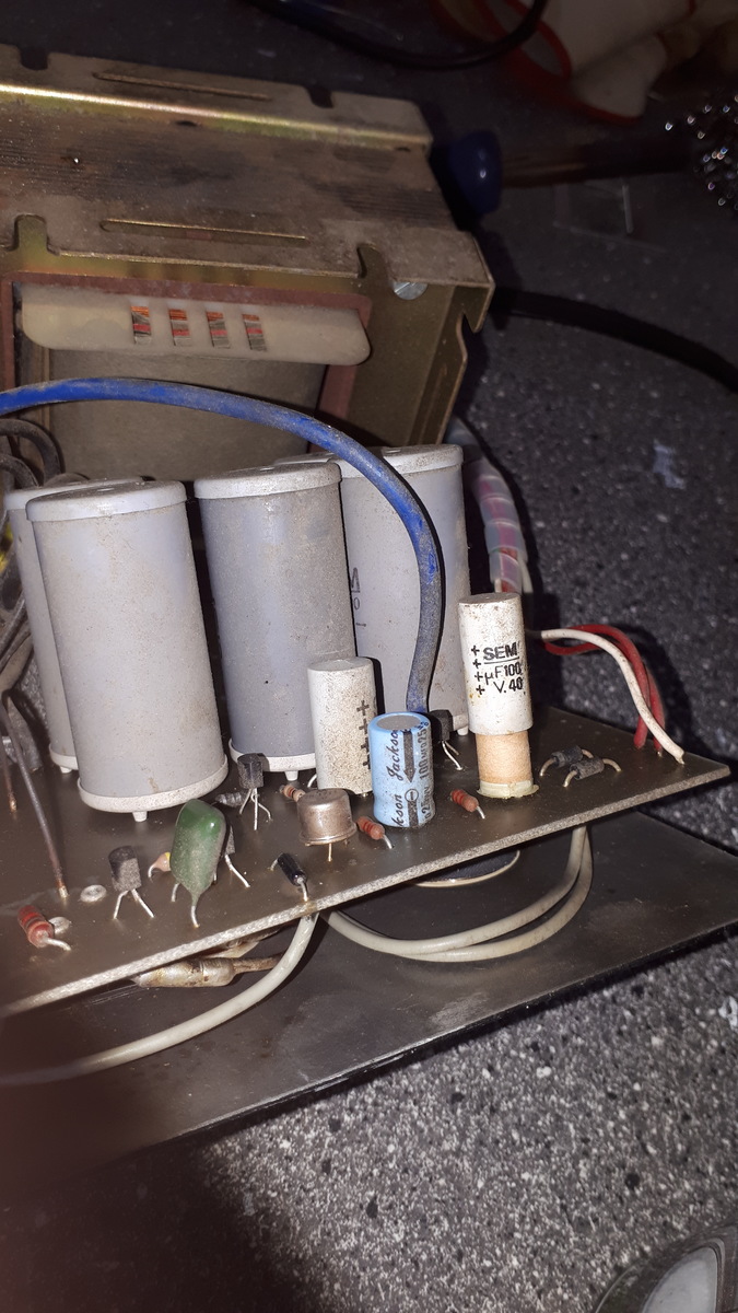

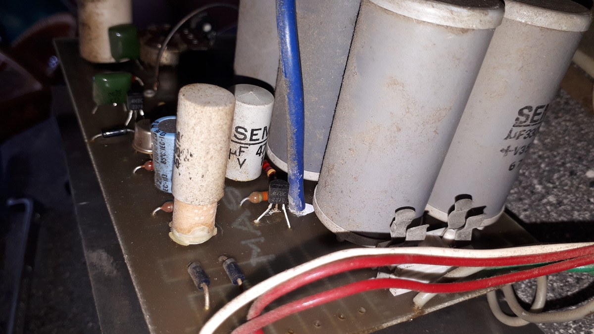

Es handelt sich um einen Elektrolytkondensator
Marvin.k schrieb:
> Von innen sieht der
Ohne Elektrolyt, weils weg ist. Wert ist 100µF/40V

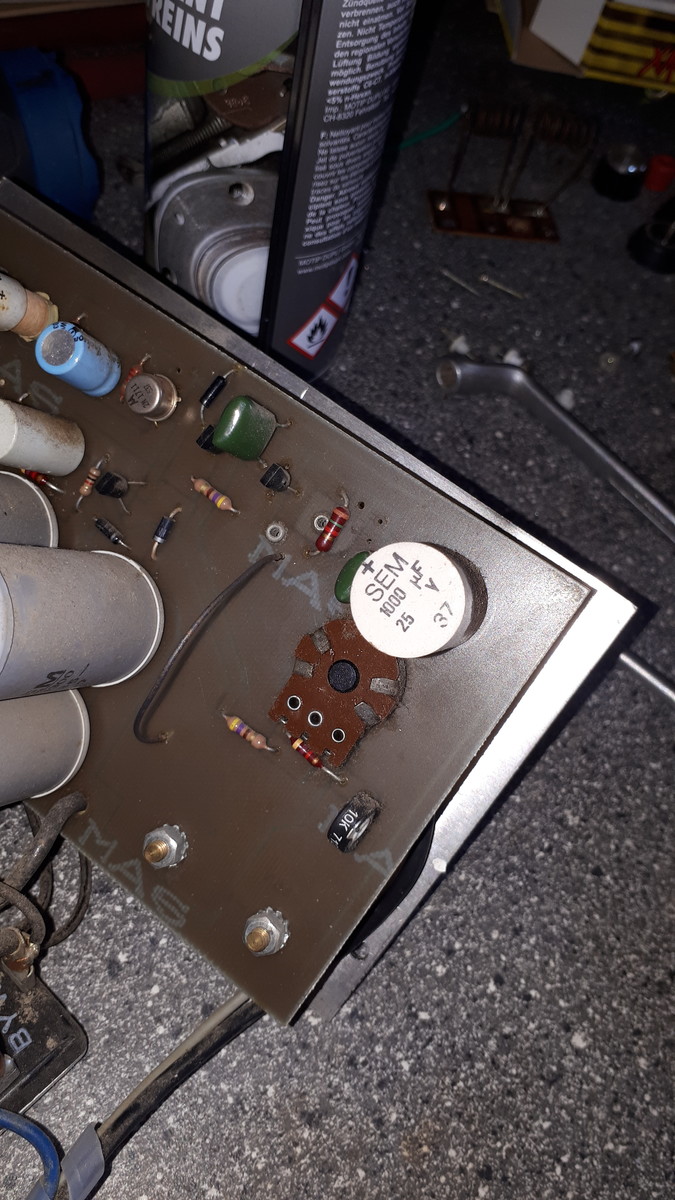

Marvin.k schrieb:
> Mit dem Wort SEM
SEM ist der Freund von Max, ist doch klar :-P Nee, im Ernst, SEM ist der
Hersteller.

klare Überhitzung mit Gasentwicklung durch Überlastung. Besser als
Explosion.
Ursachen:
#1
Schaltung korrekt, aber der Hersteller hat zu knapp gestempelt. Ersatz
von einem bewährtem Hersteller.
#2
Entwickler hat zu knapp spezifiziert.
Beim Ersatz mehr Luft nach oben geben, z.B. eine 63 Volt-Type einbauen.
#3
Fehler in der Schaltung, z.B. zu hoher Wechselspannungsanteil durch
kurzgeschlossene Gleichrichterdiode (in der Brücke davor, falls
vorhanden).
Auch nach defektem Gleichrichter suchen und tauschen.
