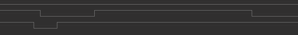

Ich habe das ganze im Logik-Analyser wie im Multimeter untersucht. Da
sieht man ganz genau, dass man mit leichten Bewegungen den Zustand eines
Pins innerhalb vom Raster(!) bleibend auf Low oder High ziehen kann. Man
kontaktiert den Fühler mit kleinen Bewegungen innerhalb vom Raster quasi
hin und her, dass es so bleibt.
Siehe LA-Screenshot: Erst gibt's schöne Quadratursignal, dann springt
der erste Pin irgendwann auf Low...Das passiert eben sporadisch. Das
heißt, dieser Encoder ist im gerasteten Zustand einfach nicht stabil.

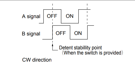

Hier übrigens eine neuere Doku:
https://cdn-reichelt.de/documents/datenblatt/B400/STEC12E.pdf
Da ist auf der letzten Seite das Ausgangssignal beschrieben.

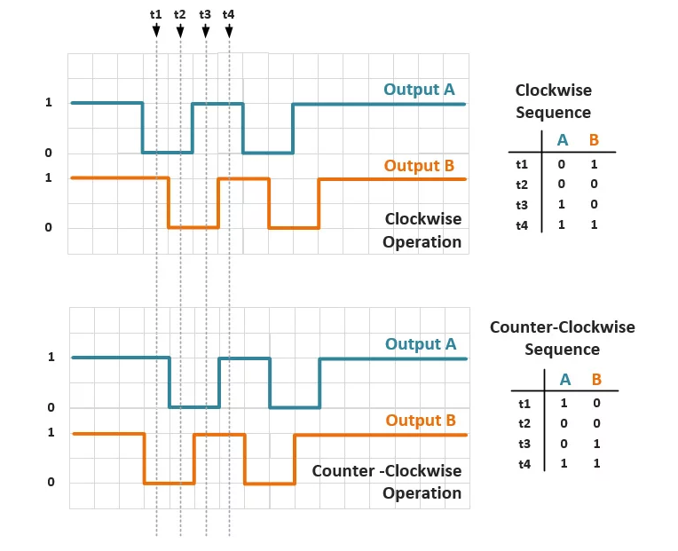

Nein, stimmt nicht. Eine korrekt implementierte Zustandsmaschine wertet
alle 4 möglichen Zustände des Encoders aus. Nehmen wir mal das
Impulsdiagramm von dir. Dann gibt es 4 Zustände:
A  B  Zustand
H  H  Z1
L  H  Z2
L  L  Z3
H  L  Z4
Beim Drehen des Encoders werden diese 4 Zustände zyklisch durchlaufen.
Entweder vorwärts Z1 -> Z2 -> Z3 -> Z4 -> Z1 ... oder rückwärts. In
keinem Fall werden Zustände übersprungen. Nach Z1 kann nur entweder Z2
oder Z4 folgen, niemals Z3.
Wenn du jetzt anschaust, wo die Rastpunkte dieses Encoders liegen, dann
ist das der Übergang Z4 -> Z1 (bzw. Z1 -> Z4). Durch
Fertigungstoleranzen kann der Rastpunkt mal kurz davor oder kurz danach
liegen. Oder man kann durch Wackeln an der Achse diesen Übergang
beliebig überqueren. Die anderen drei Zustandsübergänge sind aber
stabil. Da der Encoder mechanisch (per Rastung) ohnehin nur 1/4 der
elektrischen Auflösung hat, brauchst du also nur einen dieser anderen 3
Zustandsübergänge zum Herauf- bzw. Herunterzählen des Geber-Wertes zu
verwenden. Zweckmäßigerweise nimmst du den Übergang in der Mitte (Z2 <->
Z3).
Der Code im Artikel Drehgeber kann das übrigens alles. Mit den dort
gewählten Worten ist dein Encoder ein "four step encoder".

OP #5910118
Das in diesem Artikel gewählte Beispiel ist eben für mich nicht gültig.
Bei diesem sind die Rasterpunkte auf stabilen Zuständen, bei meinem
Encoder genau auf einer Flanke! Also undefiniert. Siehe Bild von meinem
Encoder oben.

Solocan Z. schrieb:
> Siehe Bild von meinem Encoder oben.
Man kann Signal A per Hardware entprellen und Signal B dann zur
Richtungsentscheidung nutzen
oder alle 4 Positionen durch sampling erfassen und geschickt durch 2
teilen und bekommt dieselbe Positionsauflösung.
OP #5910139

#5910144
Solocan Z. schrieb:
>> Z3).
> Gut, danke, dann war das mein Verständnisfehler bisher. Ich hatte für
> mich vorausgesetzt, dass ALLE dieser 4 Zustände durchlaufen sein MÜSSEN,
> damit ich von einer erfolgreichen Drehung ausgehen kann.
Das verstehst du immer noch falsch. Die Zustandsmaschine soll schon alle
4 Zustände erfassen und nur bei korrekter Reihenfolge zählen. Nur ist
das, was die Zustandsmaschine zählt, nicht der zum restlichen Programm
hin sichtbare Geber-Wert. Denn der sollte sich von Rastpunkt zu
Rastpunkt nur um +1 oder um -1 ändern.
Solocan Z. schrieb:
Dann vertausche die Anschlüsse A und B deines Encoders. Oder verwende
gleich den Code aus dem Abschnitt "Drehgeber mit wackeligen
Rastpunkten". Wenn du da die Decoder-Tabelle mal als 4x4 Matrix
formatierst, siehst du auch gut, bei welchen Zustandsübergängen um +1
bzw. -1 gezählt wird. Und du kannst die Tabelle notfalls auch anpassen.
