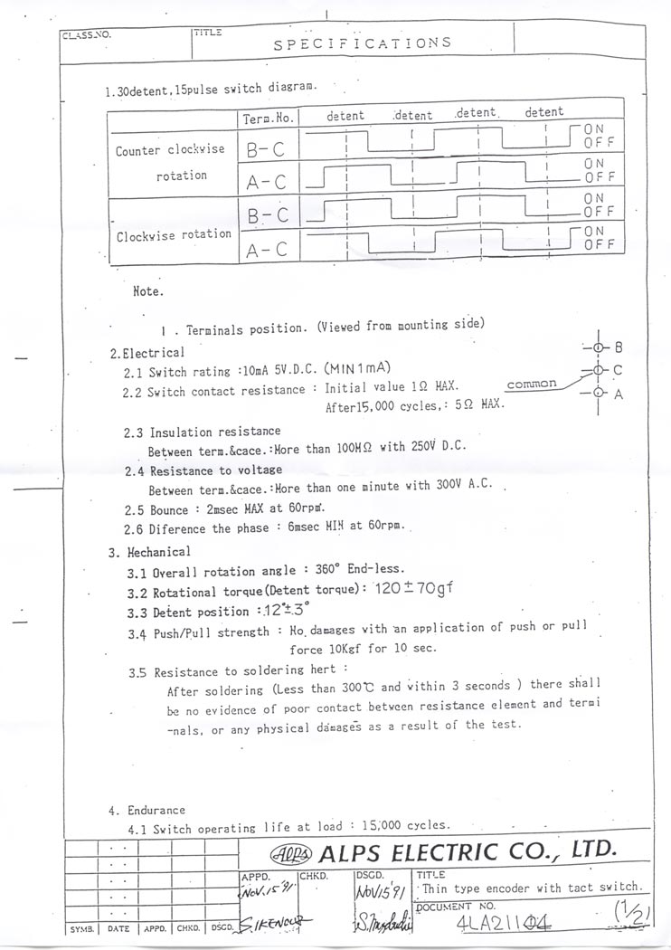

Hallo, habe versucht den zweiten Code von Peter zum laufen zu kriegen. Ich verwende einen AT90S2313 und den Drehgeber dessen Datenblatt im Anhang ist. Ich habe den gemeinsamen C - Anschluss auf 5V gelegt und A und B über 10k Widerstände gegen Masse. Dazwischen gehts jeweils zu einem Port-Pin (PD.0 und PD.1) vom µC. Habe am PortB LED's angeschlossen um zu schauen was die Variable enc_delta macht, aber es leuchtet dauernd nur die LED an PB.0 (auch keine Frequenz). Ich kann den Drehgeber drehen wie ich will, es tut sich nichts. Kann mir jemand weiterhelfen? Programmiere in CodevisionAVR. Hier mein Code: #include <90s2313.h> volatile char enc_delta; // -128 ... 127 interrupt [TIM0_OVF] void timer0_ovf_isr(void) { static char enc_last = 0x01; char i = 0; if( PORTD.0 ) i = 1; if( PORTD.1 ) i ^= 3; // convert gray to binary i -= enc_last; // difference new - last if( i & 1 ){ // bit 0 = value (1) enc_last += i; // store new as next last enc_delta += (i & 2) - 1; // bit 1 = direction (+/-) } } void main(void) { State7=0 PORTB=0x00; DDRB=0xFF; PORTD=0x00; DDRD=0x00; TCCR0=0x04; TCNT0=0x00; TCCR1A=0x00; TCCR1B=0x00; TCNT1H=0x00; TCNT1L=0x00; OCR1H=0x00; OCR1L=0x00; GIMSK=0x00; MCUCR=0x03; GIFR=0x40; // Timer(s)/Counter(s) Interrupt(s) initialization TIMSK=0x02; ACSR=0x80; // Global enable interrupts #asm("sei") while (1) { // Place your code here PORTB = enc_delta; }; } Gruß, Dominik
#42016
Wenn ich nicht irre, ist der Code so ausgelegt, dass "C" an 0V liegt. Demzufolge werden die Pins dann wechselweise (Gray-Code) nach 0V gezogen. Probiers halt mal.
#42017
Hab's geändert, aber es tut sich immernoch nicht mehr :-(
if( PORTD.0 )
i = 1;
Da kannste lange warten.
Du must schon das Input-Register nehmen.
Peter
#42019
AAAAAAAAARRRRGGGGGHHHH, sowas passiert mir immer wieder... Danke Peter!
#42020
Funktioniert nun prima, allerdings wird die Variable bei jedem Schritt um 2 verändert, wie kann ich das ändern? Danke, Dominik
Drehgeber für manuelle Bedienung machen oft 2 oder 4 Pegelwechsel je Rastung. Einfach dann den Wert vor der Auswertung 1* nach rechts schieben: int count; cli(); count += enc_delta >> 1; enc_delta = 0; sei(); Peter

Wo bekommt man denn diese Drehgeber? Hab in der Vergangenheit den DDM427 von Conrad verwendet, doch nun soll er angeblich nicht mehr lieferbar sein. Bei RS hab ich auch noch keinen gesichtet und bei Reichelt erst recht nicht. Noch ne Anmerkung zur Programmierung. Die DDM427 sind eigentlich nur im Interruptbetrieb einsetzbar, weil dieser Drehgeber im Vergleich zu anderen nicht statisch abfragbar ist. Nimmt man das im Datenblatt vorgeschlagene RC-Glied zum Entprellen, so geht das ganz wunderbar.
#42051
"Die DDM427 sind eigentlich nur im Interruptbetrieb einsetzbar, weil dieser Drehgeber im Vergleich zu anderen nicht statisch abfragbar ist." So ein schmarrn! Ich setze den DDM427 sowohl im PKW im Pin Change Interrupt an einem Tiny26 mit RC-Glied und zu Hause im Polling-Modus ohne RC-Glied, wo der Geber aus dem Timer-Interrupt mit 10KHz abgefragt wird, ein. Beides geht wunderbar. MfG Andi
#42052
Na, jetzt mal nicht so deftig dahergeplappert. Die Treffsicherheit im Pollingmodus ist deutlich geringer als wenn man Interrupts verwendet. Ich hab's ausprobiert. Wenn mann wenig Rechenzeit verbraten möchte, ist der Pollingbetrieb jedenfalls nicht optimal. Und wo krieg ich jetzt neue Drehgeber her?
#42053

Hallo zusammen, ich bin noch recht neu hier, und versuche schon eine Weile den 2ten Code von Peter für die Einstellung der Uhrzeit zu verwenden. Jedoch ist mir leider noch immer nicht klar geworden wie ich den Drehgeber richtig auswerte. Im Moment gebe ich nur enc_delta auf einem LCD aus. Der Wert läuft auch wenn ich am Drehgeber Drehe von -128 bis +127. Ich bekomm es leider nicht hin das mir nur die Änderung seit dem letzten Interrupt angezeigt wird. Gruß Michael
#785413
In ca. 2 Beiträgen oben steht die Lösung auf Dein Problem mit zusätzlicher Info: enc_delta bei der auswertung auf null setzen. Evtl. auch noch durch 2 teilen (besser um ein Bit verschieben).
#785436
Ich habe aber auch eine Frage: Ein Komparator macht aus den durch Drehen entstehenden Wechselspannungsimpulsen eines Schrittmotors ein 5-V Rechtecksignal (Beitrag "bürstenloser motor als quadraturencoder, störungen beheben"). Leider ist aber der Normalzustand 11, daher gibt es beim Drehen immer erst ein low-Impuls auf einer der Leitungen, bevor dann schöner Gray-Code kommt. Ich benutze den Algorithmus von Peter in einem Pin-Change Interrupt, der auf beide Leitungen anspricht. Ich hatte gehofft, dass der Algorithmus den Anfangsimpuls ignoriert, bekomme aber keine entsprechendes Ergebnis (enc_delta chaotisch auf 2 oder 3). Schöner wäre es sowieso, wenn gleich der erste Impuls (ein (Halb-?)Schritt des Motors) ausgewertet werden könnte, aber ich sehe nicht, wie das mit P.D.s Logik vereinbar ist. Hier noch Codeausschnitte für einen tiny2313 @ 8MHz, 'Encoder' ist an PB1 u. PB0

Hallo und guten Morgen,
gestern Abend brauchte ich eine Routine für einen Rotgeber und bin dann
bei der Suche hier gelandet. Dann habe ich auch einiges hier
heruntergeladen um den Rotgeber zum Leben zu erwecken. Lief alles nicht
wirklich und mit AT´s und mit C (HILFE) kenne ich mich noch ganz
schlecht aus.
So. Es läuft. Und ich weiss auch warum. Und weil ich da vielleicht was
anderes habe möchte ich es Euch zeigen.
Die Überlegung: A ist der Takt bei dem mich nur die steigende Flanke
interessiert und Bist das Datum, das mir sagt ob rechts oder links
gedreht wurde.
Damit und mit der Info aus meiner Krikelei (Anlage) ist dann die kleine
Interruptroutine entstanden die wunderbar läuft.
Euch allen hier danke ich für die Vorarbeit. Mit Eurer Hilfe weiss ich
jetzt wie diese kleinen Dinger funktionieren.
So, jetzt kommt das Programm. Interessant ist ja nur die
Interruptroutine.
Hoffenlich kann es jemand gebrauchen.

@ Thomas Salewsky (thomas55) >Dateianhang: gekrikel.jpg (210,2 KB, 11 Downloads) Nomen est Omen. >Die Überlegung: A ist der Takt bei dem mich nur die steigende Flanke >interessiert und Bist das Datum, das mir sagt ob rechts oder links >gedreht wurde. Die "Idee" ist nicht neu, aber leider schlecht. Siehe Drehgeber. MFG Falk
@ Falk Brunner (falk) Hallo Falk, Deinem Rat bin ich gefolgt und habe den Artikel Drehgeber gelesen. In dem Artikel wird genau meine Lösung empfohlen "Absatz Signalauswertung". Leider steht dort auch im ersten Absatz richtiger Unsinn über Entprellen und den Vorteil der Gray-Codierung. Aber der Autor wiederspricht sich ja dann noch bei seinem Gemecker über die Auswirkungen des Prellens. Jedenfalls sollte meine Lösung für jeden Rastpunkt nur eie Stelle zählen und klein sein. Das ist keine Auswertung von Motordrehgebersignalen - ausser wenn Motoren Seeeehr langsam laufen (ab Drehzahl > 600 wird es kritisch). Vielleicht bin ich aber auch zu sehr Anfänger. Deine Kritik kann ich jedenfalls nicht nachvollziehen. Gruss Thomas
@ Thomas Salewsky (thomas55) >In dem Artikel wird genau meine Lösung empfohlen "Absatz >Signalauswertung". ??? Das Verstehen von Sachtexten müssen wir wohl noch ein wenig üben . . . >Leider steht dort auch im ersten Absatz richtiger Unsinn über Entprellen >und den Vorteil der Gray-Codierung. Aber der Autor wiederspricht sich ja >dann noch bei seinem Gemecker über die Auswirkungen des Prellens. Ach ja? >Vielleicht bin ich aber auch zu sehr Anfänger. Sieht wohl so aus. >Deine Kritik kann ich jedenfalls nicht nachvollziehen. Siehe oben. MFG Falk
