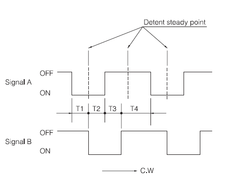

von Nils (Gast)
ich scheine irgendwie auf dem Schlauch zu stehen. Ich habe den Code aus
dem 2. Posting in die Timer0 Interrupt Routine eingefügt und verwende
folgenden Drehencoder
http://www3.alps.com/WebObjects/catalog.woa/E/HTML/Switch/Encoder/EC11/EC11E18244AU.html
Es scheint das der Encoder nur jede 2. Rastung zählt.
Jetzt die Frage ... ich habe das so verstanden, das in der variable
enc_delta der Wert +1 oder -1 steht richtig? Ich habe dann in meinem
Hauptprogramm einfach die Variable die ich hoch oder runterzählen will
mit der Variable enc_delta addiert (Y += enc_delta;). Doch leider
funktioniert das nicht. Es wird nicht gezählt. Habe ich da was falsch
verstanden?
Gruss
Nils

von Nils (Gast)
Vielen Dank, das war der entscheidende Hinweis. Jetzt zählt er auf und
ab. Das Problem ist jetzt noch das er mit jeder Rastung 2 hoch oder
runterzählt. Gibts da auch noch einen kleinen Tipp?
von Nils (Gast)
Ach so ... ein Problem war auch noch das ich die internen Pullups
benutzt hatte. Erst als ich extern Pullups angeschlossen hatte und die
internen deaktiviert habe funktionierte es. Den Common habe ich auf GND
gelegt. Funktioniert das bei euch mit den internen Pullups und dem Code
von Peter Danegger?
von Nils (Gast)
OK, ich habe die Lösung in einem anderen Beitrag gefunden. Da wurde es
so gelöst:
ISR(TIMER0_OVF_vect)
  static char enc_last = 0x01;
    char i = 0;
    if( PHASE_A )
      i = 1;
    if( PHASE_B )
      i ^= 3;                // convert gray to binary
    i -= enc_last;            // difference new - last
    if( i & 1 )            // bit 0 = value (1)
      enc_last += i;          // store new as next last
      enc_delta += (i & 2) - 1;    // bit 1 = direction (+/-)
      if (!(enc_delta % 2))     // nur jeden 2. Schritt zählen
22
        if ((i & 2))       // prüfen ob auf oder ab
23
24
          ms++;        // Variable die hochgezählt werden soll
25
26
        else
27
28
              ms--;     // Variable die runtergezählt werden soll
29
30
31
32
Eine Frage bleibt jetzt noch ... warum brauche ich externe Pullups damit
es läuft. Hängt es mit PORTA zusammen?
Gruss
von M. K. (kichi)
Es sollte egtl. auch mit den internen funktionieren. Wobei ich den Code
allerdings noch nicht auf einem AVR laufen hatte.
Bei meinen derzeitigen Encodern werden 2,2k-Pullups empfohlen und damit
klappt es. Vielleicht sind die internen zu hochohmig...

von Thomas (Gast)
Hallo Peter!
Ich habe mal eine Lösung für das vieldiskutierte Thema Dein
Peda-Drehgeber-Code aus dem  Wiki (
http://www.mikrocontroller.net/articles/Drehgeber ) und der Pollin
Drehencoder (Panasonic) ausgetüftelt.
Bekanntlich läuft der Pollin Encoder asymmetrisch. Nur Signal A ist bei
jeder Raste stabil. Signal B kann in jeder zweiten Raste zwei Zustände
einnehmen. (siehe Bild)
(1) Da bei dem Pollin "two step encoder" der Ausgabewert halbiert wird,
muss bei der Initialisierung von enc_delta berücksichtigt werden, dass
die instabilen Zwischenstufen bei (2*n) und (2*n+1) liegen, damit beim
rechts shiften das letzte Bit keinen Übertrag erzeugt und das Ergebnis
flattert.
(2) Falls mit internen Pullups gearbeitet wird, muss nach der
Portinitialisierung und dem Einlesen der Port-Pegel in der Funktion
encode_init() eine kleine Pause eingelegt werden, damit ggf. offene
Leitungen auf High gezogen werden (Leitungskapazitäten)
(3) Der Pollin Encoder dreht gegenüber dem PeDa-Code falsch herum. Ich
habe die Anschlüsse von A und B vertauscht.
Das ergibt dann folgende minimale Codeanpassung und der Pollin Drehgeber
arbeitet absolut bullet proof.
void encode_init( void )
  int8_t new;
  _delay_ms(1);  //Verzögerung nach Initial. interner Pullups erforderlich
  new = 0;
  if( PHASE_A )
    new = 3;
  if( PHASE_B )
    new ^= 1;          // convert gray to binary
  last = new;          // power on state
 //enc_delta = 0;
  enc_delta = (new&1?0:1);     //Pollin Encoder-Zählwerk auf stabile Startposition 0/1 setzen
  TCCR0 = 1<<WGM01^1<<CS01^1<<CS00;    // CTC, XTAL / 64
  OCR0 = (uint8_t)(F_CPU / 64.0 * 1e-3 - 0.5);  // 1ms
  TIMSK |= 1<<OCIE0;
der restl. Code wie in http://www.mikrocontroller.net/articles/Drehgeber

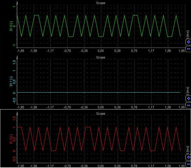

von obbedaja (Gast)
Danke für die schnelle Antwort. Habe soeben die Spuren A und B mit einem
Messrechner aufgenommmen, hatte kei Oszi zur Hand.
Im unteren Drehzahlbereich laufen die Rechtecksignale (mit leichter
Rampenbildung) sehr genau und 90° verschoben. Erhöhe ich die Drehzahl,
werden aus den Rechtecksignalen -> spitze Dreiecksignale und ca. jeder
fünfte Strich wird noch als Rechteck erkannt.
Dabei hatte ich den Geber beim Drehen festgehalten und bemerkt, dass er
eine leichte Unwucht aufweist. Ich hoffe, dass der Fehler daher kommt
und meine Messergebnisse verfälscht.
Neuer Inkrementalgeber ist bestellt und werde sobald er da ist, neues
berichten.

von obbedaja (Gast)
Anbei der Signalverlauf der mittleren und hohen Drehzahlen.
