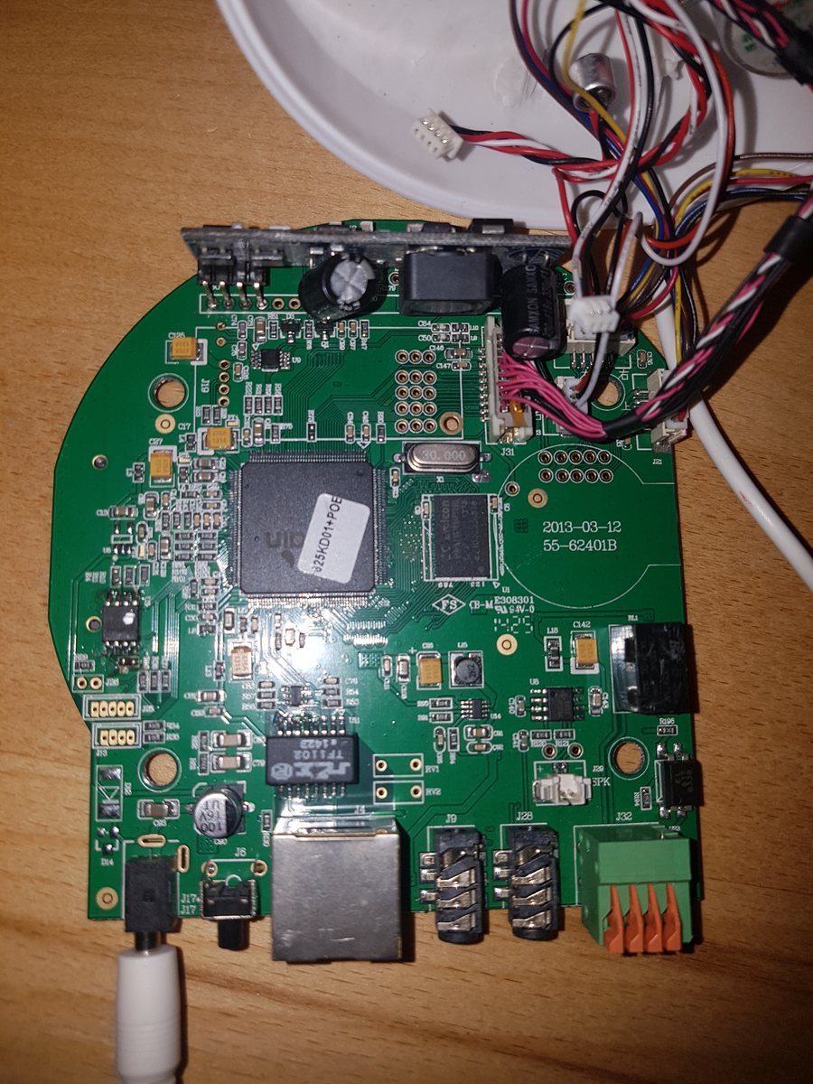

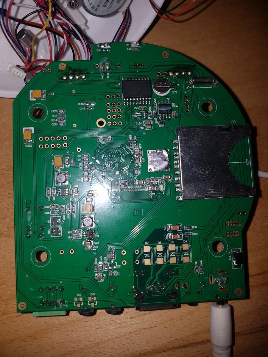

Hey,
Ich habe bei meiner IP-Cam die falsche power over ethernet Spannung
eingestellt, dadurch ist sie kaputt gegangen. Ich habe sie dann nochmal
an den Strom angeschlossen und gemerkt dass es verbrannt riecht und es
heiße Stellen gibt.
Ich habe auch nochmal nachgemessen und festgestellt das es einen
Kurzschluss gibt.
Welches Bauteil könnte kaputt sein?
Grüsse
Bryan
Philipp K. schrieb:
> Ansonsten sehen die Pinreihen vom Step-Down-Wandler als
> Aufsteckkkärtchen etwas zu heiss aus..
Für mich sieht das wie "mit dem Löthammer drauf rumgebrutzelt" aus. An
allen möglichen Stellen quer über die Platine.

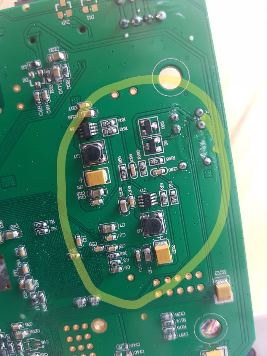

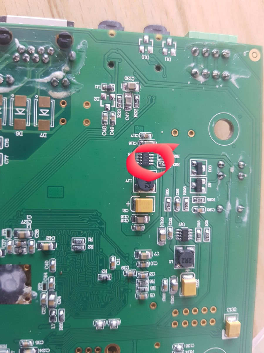

Bryan schrieb:
> und es heiße Stellen gibt.
Dort würde ich mal als erstes nachsehen. Denn aus Hitze entwickelt sich
Rauch.
> festgestellt das es einen Kurzschluss gibt.
Eine Möglichkeit wäre, mit ausreichend viel Strom und moderater Spannung
an die Sache heranzugehen. Dann sieht man schnell, wo die Energie
hingeht.
Kommt drauf an, wie weit die "falsche" Spannung es in die Schaltung
geschafft hat...
BTW: welche Spannung hast du denn statt welcher angelegt?
(Firma: matzetronics)

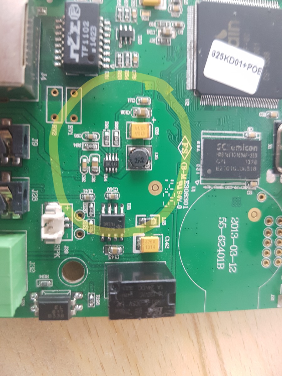

Bryan schrieb:
> Welches Bauteil würde am ehesten kaputt gehen?
Natürlich die Halbleiter. Du befindest dich da in der Ecke mit den
Schaltreglern, die die hohe Spannung per Buck-Prinzip runterregeln auf
die 5 oder 3,3V, die die Kamera benötigt.
Viel Hoffnung mache ich dir da nicht, denn wenn so ein Regler
durchknallt, schickt er oft die volle Eingangsspannung auf die
Folgeschaltung.
