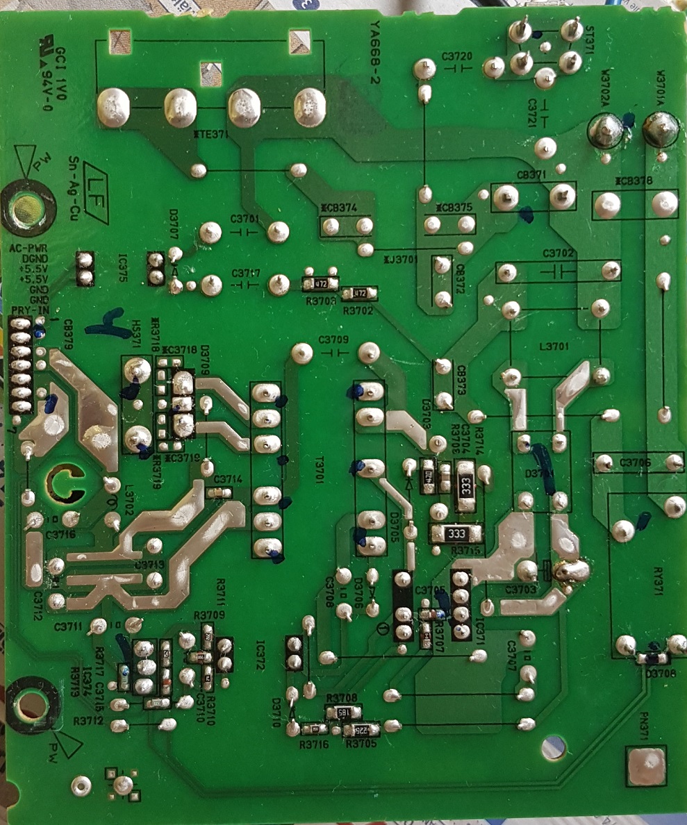

Solange der TE aber nicht ein wenig kooperiert und mal Fotos des
Netzteils liefert, hats wenig Sinn, hier weiterzumachen.
von Yamaha RX-V767 (Gast)
Hallo zusammen, vielen Dank
wie kann ich ein Bild von Netzteil hochladen?

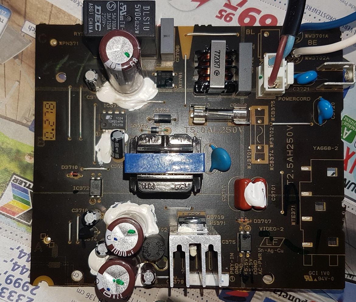

von c-hater (Gast)
Yamaha RX-V767 schrieb:
> Ich habe5.53v und in Taster gibt 3,30V
Wo gemessen, wie gemessen? Du musst zum Messen statt der realen
Schaltung eine Ersatzlast an's Netzteil hängen. Alternativ: du musst
nicht nur die Spannung messen, sondern auch den Strom.
Nur so kann es gelingen, erstmal den Fehler grob zu lokalisieren, ob er
im Netzteil ist oder im Rest der Schaltung.
Ich persönlich würde allerdings erstmal rein auf Verdacht die beiden rot
markierten Elkos tauschen. Warum? 1) Das sind die beiden Bauteile mit
der höchsten Ausfallwahrscheinlichkeit auf dieser Platine. 2) Der
Austausch kostet fast nichts.
Hallo danke dir
Ich habe gelesen, dass wahrscheinlich ein Kondensator vom Typ 223k630
der Grund ist. Ich wollte bestellen und aus Neugier prüfen, ob es
funktioniert
ich habe mit Multimeter auch kapazität geprüft, ob kapazität verloren
hat, immernoch 22nF hat das ist ein serienfehler bei Yamaha Hifi
das ist in mehrere Seiten geschrieben
von Dieter W. (dds5)
Yamaha hat mit dieser Einschaltmimik bei vielen Geräten offenbar
ziemlich in den Dreck gegriffen.
Bei einem RX-E810 im örtlichen RepairCafe hatte der 22nF (C8) gerade
noch 5nF.
Nach Austausch war Einschalten wieder möglich, Gerät ging aber nach ca.
3 Sekunden immer wieder aus.
Ursache war ein abgelöstes Verstärkungsplättchen an einem der Flachkabel
und dadurch ein Kurzschluss der +12V Versorgung. Offenbar Nachwehen von
einem früheren Reparaturversuch.
