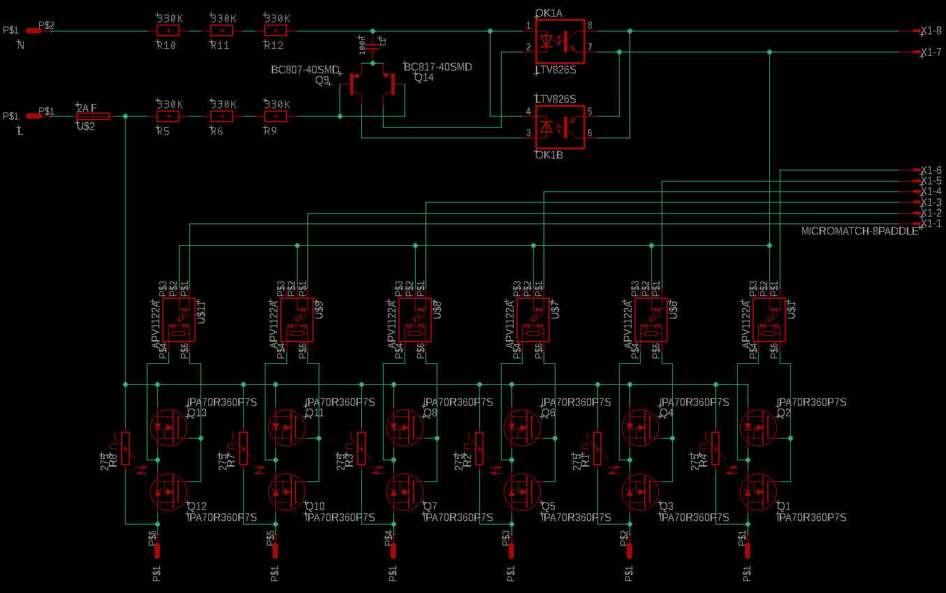

Hallo liebes Forum,
ich überlege mir, einen mehrkanaligen Phasenabschnittdimmer zu bauen.
Zielsetzung wäre, verschiedene Hochvolt-LED-Lampen im Wohnzimmer dimmen
zu können. Für den Leistungsteil habe ich jetzt einen Entwurf und würde
mich über eure Kommentare, Kritik und Anregungen freuen.
Zur Schaltung:
Die Mosfets haben 700V, 7.5 A, Rdson 360 mΩ
Datenblatt:
https://www.infineon.com/dgdl/Infineon-IPA70R360P7S-DS-v02_01-EN.pdf?fileId=5546d462584d1d4a0158cf777f5b0d77
Die Gate-Treiber sind "Photovoltaic MOSFET Driver", d.h. der Gate-Strom
wird in einer Solarzelle erzeugt.
Details gibts im Herstellerkatalog auf Seite 305:
https://www.panasonic-electric-works.com/cps/rde/xbcr/pew_eu_en/ca_semiconductor1154_en.pdf
Nachteil daran ist (neben dem hohen Preis) der sehr geringe Gate-Strom
(14uA).
Zum Ausgleich habe ich FETs mit niedriger Gate-Kapazität (16,4nC) und
niedrigem Ugth (3V) ausgesucht.
Ich gehe aber davon aus, dass der Strom reicht. Beim Einschalten im
Nulldurchgang sind die Schaltverluste ja klein und abschalten können die
Teile.
Die 275V-Varistoren sollen die FETs vor Überspannung schützen.
Aber ansonsten sind einem ja bei Phasenabschnittdimmern hinsichtlich
Entstör- und Schutzschaltungen einigermaßen die Hände gebunden. Sehe ich
das richtig?
Die Idee einer Übertemperatursicherung habe ich verworfen, weil ich die
eh nicht an alle FETs und MOVs angekoppelt bekomme. Stattdessen möchte
ich die Temperatur im Gehäuse mit dem ansteuernden uC überwachen.
Grüße, Tilo

Hmm,
eine Halbleiterschalter am Stromnetz ohne Überstromsicherung ? Klar,
eine Feinsicherung reicht zum Schutz eines MISFETs nicht, aber alle
MOSFEF-Dimmer die ich kenne nutzen elektronische Stromüberwachung und
schnelle Abychaltung, damit sie bei Kurzschluss der LED Leuchtmittel
überleben
275V VDR erfüllt nicht ganz die VDE Vorschrift von 1.25 x UNenn (230V),
ist aber praktikabel.
Reicht trotzdem nicht ganz um einen 700V Halbleiter, die mir bekannten
275V VDR begrenzen erst auf 750V, aber vielleicht kennst du bessere.
Die geringe Flankensteilheit am MOSFET von grob 1ms bei 10ms Pulsbreite
wird deutliche Verluste bescheren, hält aber auch die Störungen gering.
Ich halte den Umladestrom für zu gering.

OP Persönliche Seite #5910927
c-hater schrieb:
> Tilo R. schrieb:
>> Nun, diesbezüglich habe ich mich redlich bemüht, alle verfügbaren
>> Informationen einzusammeln.
> Nö, hast du nicht. Du musst die Dinger einfach nur aufschrauben und
> deren Innereien als Schaltplan aufzeichnen. Sehr komplex ist die
> Schaltung meist nicht (jedenfalls bei dem Billich-Gelumpe).
Weißt du das? Wer spricht von Billich-Gelumpe?
> Zumindest das grundsätzliche Funktionsprinzip ist wohl i.d.R. nach
> wenigen Sekunden bis Minuten ermittelbar.
> Und damit auch die möglichen Konzepte für eine (nicht-destruktive)
> Dimmung.
Ich habe mehr als ein Lampe zerlegt. Es ist aber nicht hilfreich zu
wissen, wie es bei dieser Lampe funktioniert hätte. Auch weiß jedes
Kind, dass man Lampen ggf. wechselt, was bei bei aktuellen Produktzyklen
Ersatz durch eine andere Marke/Serie/Bauart/Version bedeutet.
Wenn man von den Billigheimern Abstand nimmt ist es auch nicht super
praktikabel, erstmal >10€ für ein Laborexemplar auszugeben, bevor man
eventuell die echte Lampe kauft.
OK, wenn man sich überlegt einen Dimmer selbst zu bauen, dann kommt es
offensichtlich nicht soo sehr aufs Geld an. Aber logischerweise kauft
man dann auch keine 1,99-Lampe!
Und letzten Endes: lassen wir esoterische Varianten wie Gleichspannung
mit PWM mal außen vor, gibt es nur 2 etablierte Methoden, solche Lampen
zu dimmen: PhasenAN- und PhasenABschnitt.
PhasenABschnitt ist bei dimmbaren LEDs üblich. Das ist das Dimmprinzip,
zu dem der Großteil der dimmbaren LED-Lampen kompatibel ist. (Das habe
ich überprüft.)
D.h. die ganze Zerlegeaktion hat einen Informationsgewinn von weniger
als einem Bit. Und wenn ich danach weiß "mit der Lampe geht es so nicht"
habe ich eine zerlegte Lampe, d.h. den Schaden des Lampenpreises.
Ich kann es aber auch ganz einfach beim verbreitetsten Dimmprinzip (den
mein Dimmer nutzen würde) ausprobieren. Identischer Informationsgewinn.
Im Negativ-Fall habe ich aber immer noch eine unbeschädigte,
funktionsfähige Lampe. Die sich halt bei mir nicht dimmen lässt.
Ohne die zusätzliche Motivation "Neugier" ist das Zerlegen
wirtschaftlich idiotisch. Darfst du gerne machen...
