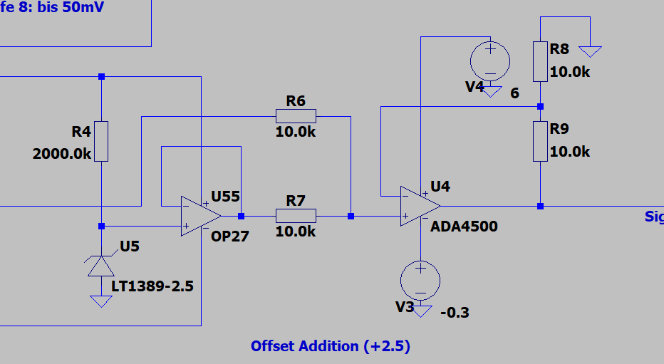

Ich hab den Bereich der Schaltung um den es hier geht einmal angefügt.
In den ersten OPV (V_supply +/- 15V) kommt das Signal mit halber
Amplitude und 1.25V Offset rein. Es kann aber im Fehlerfall +/- 15 Volt
anliegen.
Der nachfolgende ADC hat einen Spannungsbereich von 0-5 V. Würde den OPV
deshalb gerne mit -0.3V am neg. Supply betreibe, damit ich echtes rail
to rail erreiche.

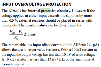

Dieter schrieb:> BF256 statt teurer Picoamperdiode.
Mal eben bei Reichelt geguckt. Zwei BF256B kosten zusammen 56 Cent. Eine
BAV199 mit zwei integrierten Dioden nur 5 Cent.
Hier mal ein Auszug von dem Datenblatt des AD8605. Verstehe ich das hier
richtig, dass der Eingangsstgrom nur geringer als 5mA sein muss? Der
würde sich doch dann eigenen.

Die generelle idee beim Schutz gegen Überspannung ist einmal die
Spannung über dioden zur maximalen Spannung (bzw. etwas drunter) zu
begrenzen und den Strom durch die Dioden durch einen Widerstand oder
halt alternativ 2 FETs zu begrenzen. Die Lösung mit den FETs ist etwas
für den Fall, dass der Widerstand etwa durch zu viel Rauschen stört.
Bei der Schaltung sieht es allerdings aus, als könnte ein Widerstand
ausreichen. Der Teil mit dem Offset dazu sieht aber auch nicht so ideal
aus, weil ein weitere Referenz rein kommt.
Wenn man sowieso eine relativ niederohmige Quelle hat, könnte man auch
gut den OP mit geringer Versorgungsspannung auch als invertierenden
Verstärker beschalten - da ist das Begrenzen der Eingangsspanung i.A.
einfach weil ideal eine feste Spannung am OP Eingang und der Widerstand
zur Strombegrenzung ist sowieso schon da.

Lurchi schrieb:> Der Teil mit dem Offset dazu sieht aber auch nicht so ideal> aus, weil ein weitere Referenz rein kommt.
In wie fern macht das denn Probleme ? Ich dachte eine stabile
Spannungsreferenz wäre dafür optimal.
