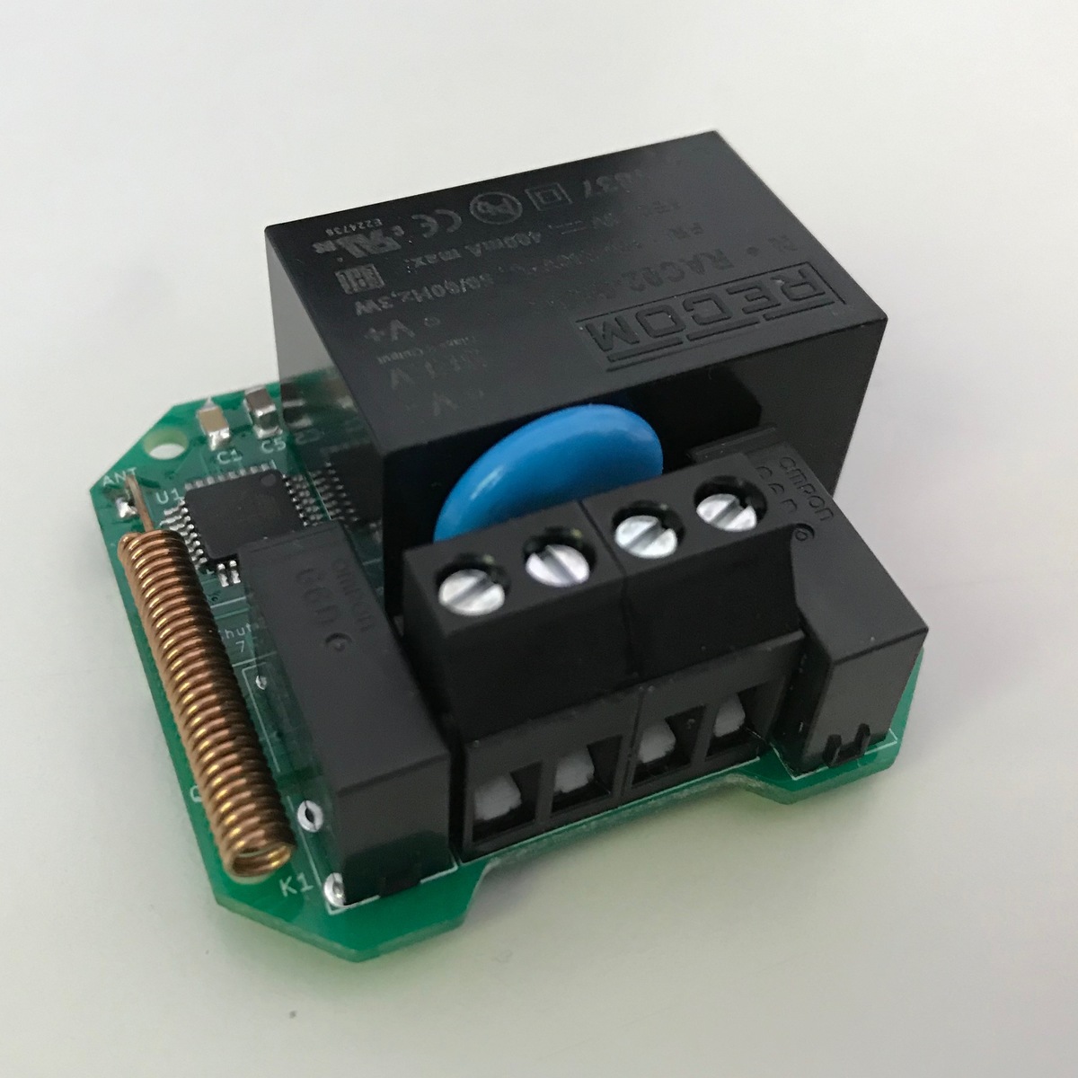

LoRa Unterputz Jalousiemodul
Gast #5911966
Hier ein Modul zum Schalten von Jalousie oder Rolladen.
Die Funktechnik ist LoRa. Reichweite mit dieser Antenne bei mäßiger
Sendeleistung sehr zuverlässig mehrere 100 Meter auch vom Keller hoch
zum Dachboden.
hier wäre der Schaltplan nebst gerberfiles:
https://github.com/tinytronix/homeautomation/tree/master/Hardware/LoraInwallShutter
hier ein Beispielcode auf Arduino Basis zur Inbetriebnahme:
https://github.com/tinytronix/LoRa/blob/master/examples/node.ino
(Links hierher verschoben)
-rufus

Gast #5912315
Heinz schrieb:
[433 oder 868MHz]
> Weder Vor- noch Nachteil aus meiner Sicht.
Wenn du später mal Batterie betriebene LoRa Module baust machen 868MHz
schon mehr Sinn - die dürfen dann mit ihren 22dBm senden.
Bei den sx12xx Chips gilt: je höher die Sendeleistung desto geringer der
Energieverbrauch!
Gast #5912380
ok Danke für den Tip.
> Energieverbrauch!
Das lese ich im SY1268 Datenblatt anders. Dort steht:
Up to +14dBm OPC=0x18 -> 60mA
Above +14dBm OPC=0x38 -> 140mA
In diesem Projekt steht der OPC auf 0x18, das reicht locker
durch alle Geschosse und in den Garten. 22dBm sind eher etwas für
LoraWAN Anwendungen.
Man kann den hier verwendeten SX1268 übrigens auch ohne Probleme gegen
die
868MHz Variante (DRF1262T) nebst entspr. Antenne tauschen. Pinout und
SPI Interface ist identisch.
