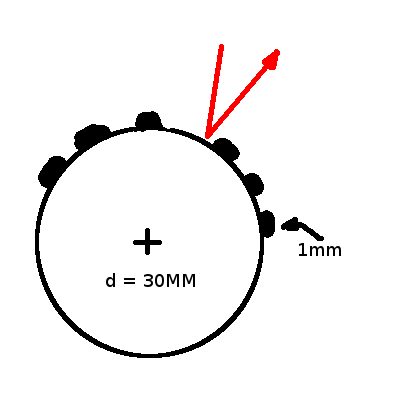

Hallo Forum,
zwecks Automation, würden wir gerne eine Keilwelle ausrichten. Der
Durchmesser beträgt etwa 30mm die Verzahnung ist etwa 1mm hoch. Die
Welle ist symetrisch, ausser an einer Stelle, dort fehlt ein "Zahn". Die
Welle kann mit einem Schrittmotor beliebig gedreht werden (1.8 Grad /
Schritt).
Mein bester Ansatz bisher: Mit einem Laser Abstandssensor während der
Drehung die "Lücke" erfassen und dann mit Einzelschritten an den
nächsten "Zahn" fahren.
Vor mechanischen Lösungen habe ich respekt weil, tausende relativ
scharfkantige Wellen ausgerichtet werden müssen. Schliesse ich aber
natürlich nicht aus.
Vielleicht hat jemand noch eine gute Lösung? Vielen Dank im Voraus.
Martin

OP #5914029
Hier noch ein paar mehr Infos:
> - Was meinst du denn mit "ausrichten"?
Die Welle soll in der Drehrichtung definiert sein.
> - Wie genau soll's sein?
Ich denke die 1.8 Grad vom Schrittmotor sind etwa das Ziel.
> - Wie schnell soll's gehen?
Während des Ausrichtens steht der Prozess still daher so schnell wie
möglch, Hausnummer 5 Sekunden sind ok.
> - Induktiven Geber
Das ist interessant, könnte induktiv besser sein als optisch? Ich dachte
bei dieser Geometrie (1mm) wäre optisch besser, habe aber keine
Erfahrung.
> - Die Welle wird vermutlich irgendwo gelagert sein?
Richtig, es sind hunderte, rollend in einem Magazin. Ich habe versucht
sie "definiert" zu lagern, aber durch die Form verklemmt es dann einfach
zu leicht.
> - Oder ist die Welle ein zu bearbeitendes Werkstück das jedes Mal neu
gespannt wird?
Jede Welle wird neu gespannt.
> - Wie genau muss die Position nachher sein?
Eigentlich egal, danach wir die Welle wieder "undefiniert" in der
Drehrichtung, auf eine Schiene gelegt.
Freundliche Grüsse
Martin

OP #5936944
noch ein kurzes Feedback meinerseits, ich nutze jetzt den:
Baumer OADM 12U6460/S35A Distanz-Sensor (Der lag hier noch rum)
zusammen mit einem Microstep fähigen Schrittmotortreiber kann ich die
Welle jetzt in etwa 200ms (worst case) auf theoretisch 0.056 Grad genau
positionieren. Der Sensor hat keine Probleme mit der reflektierenden
Oberfläche Stahl. Ich bin sehr zufrieden mit dieser Lösung.
Freundliche Grüsse
