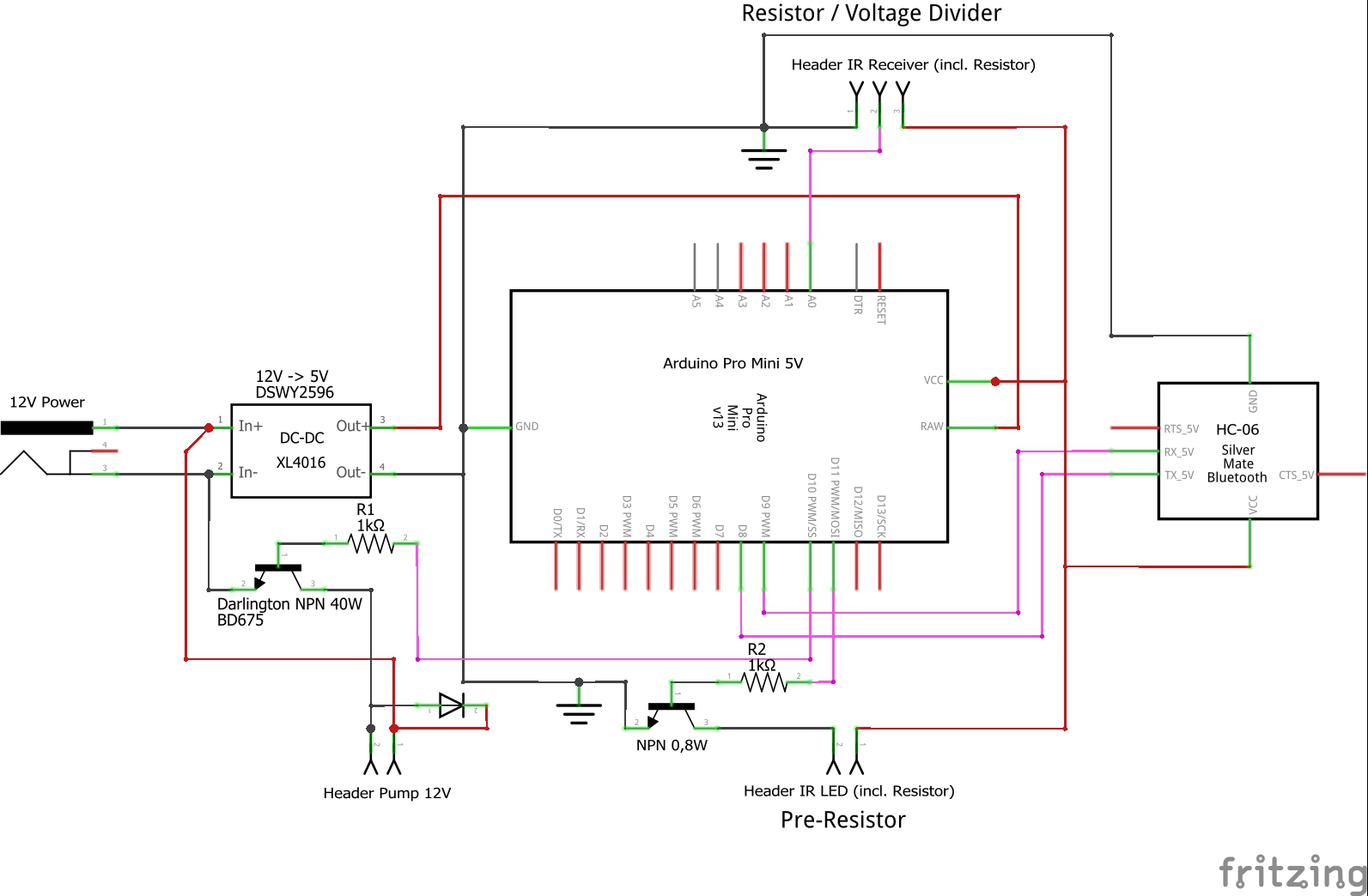

Hallo zusammen.
Ich habe mal eine Frage. Und zwar habe ich einen NPN Transistor BC639
mit 0.8 Watt Leistung.
Ich habe an den Transistor derzeit 2x IR Dioden mit 1.5V und 100mA
angeschlossen und Schalte diese pro Sekunde 10x für 1ms an.
Mich würde nun interessieren wie viele LEDs ich "rechnerisch"
anschließen kann. Ich komme auf knapp 5. Aber da ich die LEDs nur kurz
pulse sollten doch auch mehr gehen oder?
Grüße Drdooom.

Rechnerisch kannst du mit dem BC639
~50 IR Dioden in Reihe schalten (50x 1,5V < 80V max. Kollektor-Emitter
Spannung)
und
5x einen solchen IR Dioden-Strang parallel (5x 100mA <= 500mA max.
Kollektorstrom bei dem noch ein h_fe garantiert wird.)

von DrDooom (Gast)
Hallo alle zusammen und danke für die Antworten und Infos.
Sorry, hatte vergessen zu schreiben dass die IR Dioden parallel
geschaltet werden.
michael_ schrieb:
> Diesen Transistor sollte man sinnvoll bei max. 0,5A betreiben.
Danke für die Info! So "aus dem Bauchgefühl" heraus hätte ich auch nicht
mehr  angesetzt. Trotzdem würde ich gerne nochmal auf das Pulsen
zurückkommen. Ich schalte den Transistor ja über 1000 ms nur für 10 ms
an. Sollte man sich da trotzdem an den ca. 0,5A orientieren oder kann
man da auch problemlos mehr Strom drüber schalten?
PS.: Der Steuerstrom kommt von einem Arduino Pro Mini 5V. Ich würde da
ungern mehr als 10 mA dauerhaft abziehen. Was bei einer Verstärkung von
40x ja auch nur 400mA sind. Alternativ ersetze ich den Transistor durch
einen Darlington.

von DrDooom (Gast)
Ok, danke nochmal. Ich habe hier noch einen BD675. Sonst baue ich den
einfach ein.
Jörg R. schrieb:
> Beschreibe doch mal was genau du vorhast.
Ich möchte ein paar Platinen aufbauen (bestückt mit einem Arduino Pro
Mini), welche per IR eine Annäherung messen und dann jeweils eine 12V
Pumpe (~600mA) steuern. Das Funktioniert auch alles.
Es wäre halt schön, wenn mein Bekannter an den Headern (siehe
Schaltplan) Unterschiedlich viele IR LED anschließen kann. So kann er
für jedes seiner Projekte mal 2, mal 3, mal 4, etc IR Dioden
anschließen. Daher wollte ich den Transistor entsprechend groß genug
wählen.
Wenn du nur auf Bauteile zurückgreifen möchtest die vorrätig sind, nimm
den BD675. Ein Darlington mit natürlich deutlich besseren hfe wie der
BC639. Du musst nur beachten das die Ube ca. 1,4V beträgt...anstatt ca.
0,7V beim BC639. Lt. DB kann Ube bis 2,5 betragen.
Nochmal die Frage zur Parallelschaltung der IR-Leds:
Jörg R. schrieb:
>> geschaltet werden.
> Weshalb? Wie hoch ist denn die Versorgungsspannung?
Du hast doch auch 12V zur Verfügung. Da kannst du einige Leds in Serie
schalten. Selbst bei den 5V gingen mind. 2 in Serie. Du musst bedenken
dass deine Versorgungsspannung durch eine Parallelschaltung der IR-Leds
stärker belastet wird.
