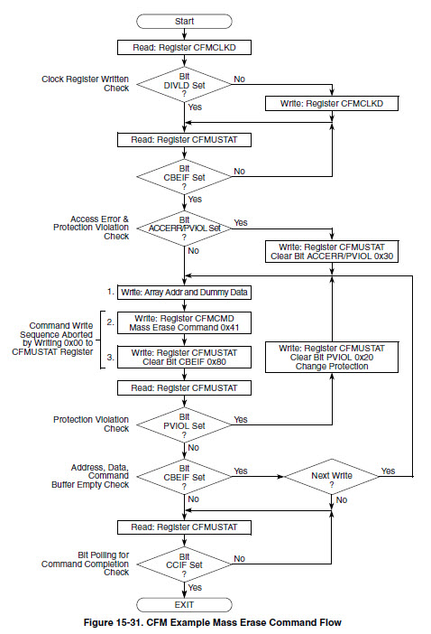

Hat hier vielleicht jemand Erfahrung wie man einen gelockten MAC7116
(MAC7100er Familie) entsperrt?
Laut Datenblatt gibt es eine "JTAG lockout recovery sequence" mit der
interne der Program- und Daten-Flash des MAC gelöscht wird und man ihn
danach neu programmieren kann.
Die Prozedur ist in Kapitel "15.4.2.3 JTAG Lockout Recovery"
folgendermaßen beschrieben: "
In a manner similar to ARM CPU instruction execution flows described in
Section 15.4.1.5 "Program, Erase, and Verify Operations" a sequence of
JTAG commands can be used to:
 1. Execute a mass erase command,
 2. execute a blank check,
 3. program the Flash Security Word (offset 0x0414) bits corresponding
to the CFMSEC[SEC] field to 0b10 (see Section 15.3.1.3), and
 4. RESET the device into expanded mode to execute boot code from
external memory.
Refer to Section B.4.4.3 "Memory Mapped Register Access via JTAG" on
page B-612 for more
Dort steht z.B. das das CFM-Kommando "Mass Erase" 0x41 ist. Dieses soll
das gesamte Flash löschen (also auf 0xFF setzen).
Nun ist schon die Frage wie ich dieses Kommando übermittele? Ich muss ja
eine bestimmte JTAG-Instruction verwenden (IR-Register) und dann
vermutlich über geeignete DR-Register Bytes erstmal den MAC so
einstellen das er weiss das nun CFM-Kommandos folgen und irgendwann dann
auch das 0x41 dort absetzen.
Aber selbst das allein reicht nicht, wie man aus dem Ablaufplan in der
Grafik erkennen kann. Es müssen irgendwelche Bits entsprechend gesetzt
sein (werden?) damit das ganze klappt.
Ich habe einen Segger J-Link zur Verfügung und könnte mir vorstellen das
man die entsprechenden Sequenzen mittels eines J-Link Scriptfiles
(https://wiki.segger.com/J-Link_script_files) programmieren kann, nur
habe ich damit noch keine Erfahrung und könnte etwas Unterstützung
gebrauchen :-)
Dankeschön!
OP #6015005
Auch wenn das Interesse, naja zumindest das Echo auf meine Anfrage eher
dürftig war will ich doch auch der Community was zurückgeben und die von
mir gefundene Lösung zum Problem präsentieren. Evtl. hat mal jemand das
gleiche Problem und findet dann auch eine Antwort dazu :-)
Die Kernproblematik war, das ich durch einen unbedachten Ausleseversuch
mittels JTAG einen Selbstschutzmechanismus des MAC7116 ausgelöst habe.
In der Folge hat dieser ein LOCK-Bit im Flash des Security-Words (ab
0x414) geändert. Diese Daten liest der Chip nach dem RESET ein und geht,
sobald das Flag erkannt wurde in einen gesperrten Zustand.
In diesem Zustand ("Chip Secured Mode") wird kein Programmcode
ausgeführt und auch sonst keine weitere Initianisierung der MCU
durchgeführt. Es wird wohl auch nur noch ein limitierter Satz von
JTAG-Befehlen ausgeführt.
In diesem Zustand habe ich den MODA-Pin auf Vcc (1) gelegt. Das sorgt
dafür das die Programmausführungsbasis von 0x0000 0000 auf 0xFE00 0000
verlagert wird. Hier befindet sich das DATA-Flash. Dieses ist 32kb groß.
Über J-Flash konnte die CPU-ID ermittelt werden. Um aber dann irgendwas
machen zu können muss die CPU angehalten werden. Hierzu habe ich den
obligatorischen "HALT" der INIT-Sequenz hinzugefügt. Normalerweise habe
ich hier auch immer noch einen RESET davor, aber genau der verhindert
dann den Halt des Prozessors. Anschließend konnte der Connect die CPU
anhalten, aber nichts weiter tun weil der beim versuch Code ins RAM zu
laden Probleme hatte.
Die Lösung war die CPU-Taktfrequenz über die Memory-Mapped-IO Register
richtig einzustellen (50 MHz, basierend auf dem externen 8 MHz Quarz)
und schon konnte ich vollständig connecten!
Anschließend list sich das DATA-Flash problemlos löschen und nach ziehen
des MODA Pins (0) auch das PROGRAM-Flash. Hier habe ich anschließend
darauf geachtet das an 0x414 ein gültiges Security-Word stand welches
den Chip "offen" zurücklässt.
Das entsprechende J-Flash Projekt habe ich mal beigefügt.
