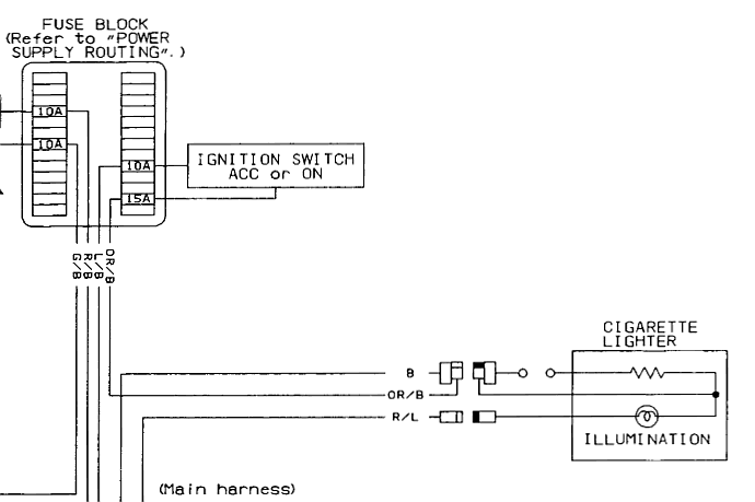

Und zwar geht es darum, dass ich einen Zigarettenanzünder, so ein Ding,
das ja fast ausgestorben ist abseits eines KFZ betreiben möchte.
Das heißt ich benötige ein Netzteil 230V/12V und eine entsprechende
Sicherung, um das Netzteil nicht zu überlasten. Jetzt müsste ich wissen
wie viel A der Zigarettenanzünder im Betrieb max. aufnimmt außerdem
bräuchte ich etwas Reserve, falls mal ein 12v Gerät angeschlossen wird.
Eigentlich sollte sich das doch in der Produktbeschreibung finden
lassen? Oder sollte ich den Strom beim Zigarettenanzünder im Betrieb
einmal messen, was dann blöd ist, da ich dann beim Netzteil erstmal
"übertreiben" müsste um es bei der Messung nicht zu ruinieren?
Jetzt aber zum unklareren Teil: Und zwar möchte ich einen
Zigarettenanzünder nutzen, der auch beleuchtbar ist. Allerdings die
Beleuchtung als Art Betriebsanzeige verwenden. d.h. leuchtet rot wenn am
aufheizen. Die Beleuchtung würde ich prinzipiell in Reihe mit der Buchse
schalten. Wird der Stromkreis geschlossen (gedrückt) leuchtet die
Beleuchtung. Jetzt das ABER. Damit grille ich mir doch dann das Birnchen
von der Beleuchtung, oder? Wie ließe sich das ändern/verhindern?
Vorwiderstand, aber eigentlich blöd, da ich so viele A verschenke?
Relais würde ich wahrscheinlich auch die Spule grillen, oder?

Ich denke, dass ein Netzteil mit 12V 20A DC ausreicht.
Denn 230V Zuleitung (nur einen Draht, nicht beide) kannst du durch so
einen Sensor (https://de.aliexpress.com/item/32819167182.html) fädeln.
Das Relais schaltet dann deine Lampe ein, wenn der eingestellte Strom
überschritten wurde.

Das Modul braucht zur Stromversorgung 12V DC. Messen kann es aber nur
Wechselstrom, deswegen musst du eine von den beiden 230V Leitungen durch
die Spule fädeln.

Ja, die Beleuchtung geht dann an, aber so kann man es nicht machen.
Nein, das (kleine) Lämpchen oder eine LED wird nicht gegrillt, es
leuchtet ganz prima. ABER es verhindert, dass ausreichend Stom fließen
kann für den Zigarettenanzünder.
Du verschenkst keine Ampere, sie fließen einfach nicht.
Nein, da iat es genauso. Das Relais wird anziehen, aber es wird nicht
genügend Strom fließen lassen - wie oben auch!
Was du brauchst, ist eine Schaltung, die fühlen kann, ob ein genügend
großer Strom fließt und daraus das Anschalten eine z.B. LED ableiten.
Im einfachsten Fall kann das eine sehr dicke Diode und ein Transistor
sowie ein Widerstand sein. Das hängt auch davon ab, wie hoch der Strom
sein soll, bei dem die Anzeige dann an geht.
Allerdings verliert man hier rund 1V für den Zigarettenanzünder.
Wenn das nicht tragbar ist, muss man einiges mehr an Aufwand spendieren.

#Denkfehler
Vielen Dank an euch alle für die sehr umfassenden Erklärungen.
Ich hatte einen Denkfehler. :/ Mir ist nicht aufgefallen, dass das Modul
berührungslos/induktiv misst. Das Modul ist bei den Chinesen preislich
top, aber die Beschreibung, naja... ich habe nur die zwei Pins für 12V
DC und die Ein-/Ausgänge des Relais gesehen.
Jetzt ist mir so einiges klar geworden :DD.

Das geht so nicht. Die Lampe braucht etwa 10V um zu leuchten. An einem
Draht fallen nur 10V ab, wenn er sehr sehr dünn und sehr lang ist. Das
Problem: Wenn an dem Draht 10V abfallen, dann hast du nur noch 2V am
Heizelement. Damit wird es nicht warm genug. Außerdem heizt dann dein
Draht hauptsächlich, nicht der Zigarettenanzünder.

man schaltet das Lämpchen oder die LED mit Widerstand einfach parallel
zur Heizspirale. Wenn die Heizspirale Strom bekommt tut es das Lämpchen
oder LED eben auch
von Roland F. (rhf)
> zur Heizspirale.
Das ist dann aber keine echte Betriebsanzeige.
rhf
von Dirk J. (dirk-cebu)
Das ist sowieso alles nur Spielerei.
von Stefan F. (Gast)
> zur Heizspirale.
Wie stellst du dir die Umsetzung in der Praxis vor?
Einfach ein Loch in den Knopf bohren und anlöten kann ja nicht sein.
