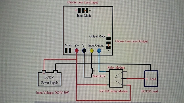

ich habe ein Timer-Modul bei welchen ich per Lötbrücke zwischen den
beiden genannten LL-FETs wählen kann. Laut Verkäuferangabe kann das
Timer-Module bei 5V nur max. 200mA Schaltstrom. Jetzt habe ich nach den
Bezeichnungen der FETs gesucht. Scheinbar bieten verschiedene Hersteller
die unter dem gleichen Chipaufdruck an. Ist das so üblich?
Die technischen Daten in den Datenblättern unterscheiden sich nur
maginal. Meines Erachtens können die FETs mit deutlich höheren Strömen
betrieben werden als die angegebenen 200mA. Es sind 1W Verlustleistung
angegeben.
Ich habe es mit 500mA Last probiert und tatsächlich funktioniert es ohne
spürbare Erwärmung des FETs.
Es handelt sich um dieses Modul
https://www.aliexpress.com/item/32917551292.html , wobei ein Russe in
den Bewertungen auch ein Anschlussplan gepostet hat:
https://ae01.alicdn.com/kf/UTB8f7cSK5DEXKJk43Oqq6Az3XXam.jpg
besser ist es, sich an die angegebenen Grenzwerte zu halten, außer Du
bist in der Lage, so einen FET auszutauschen auf dem wertvollen Modul.
Falls da ein Relais dran kommt, muß ja noch der Strom abgeführt werden,
der beim Ausschalten in der Spule weiter fließen will. Wenn konkrete
Datenblattangaben zu den FETs vorliegen, kann man evtl diese Grenzen
verwenden.
