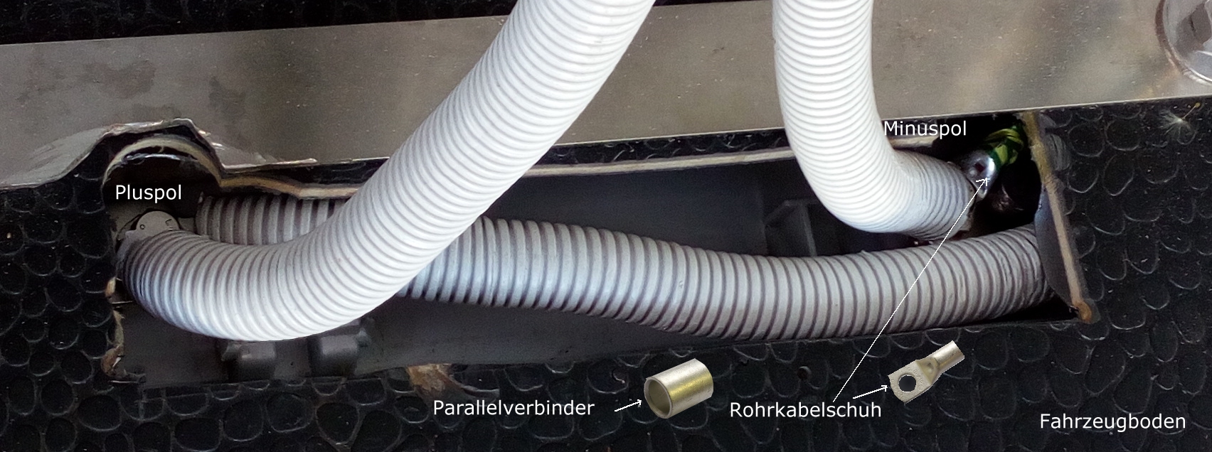

ich habe an meinem KFZ eine Zweitbatterie angeschlossen und da ich diese
unterflur verbaut habe, mußte ich die Kabel von Bat1 zu Bat2 sehr
passend dimensionieren (weil einfach kein Platz für so dickes Kabel da
war). Ich habe 34mm²​ SGX Batteriekabel genommen.
Nun möchte ich mir nachträglich einen Batteriecomputer einbauen und
dummerweise ist das Minuskabel so passend an der 2.Batterie, dass ich es
verlängern muß, um den Shunt zwischenzuschleifen.
Da es sehr viel Arbeit wäre, die Unterflubatterie noch einmal abzulassen
und ich außerdem im eingebauten Zustand mit der Crimpzange nicht an das
(kurze) Minuskabel komme, wäre es am einfachsten, den am Kabelende
vorhandenen Rohrkabelschuh (mit M8er Loch) an das verlängerungskabel mit
ebenfalls M8er Rohrkabelschuh zu schrauben.
Wäre das ein großer Nachteil, dass so zu machen? Ist diese Verbindung
dann ein "Engpass", der mir vom Kabelquerschnitt quasi abgezogen wird?
Ich bin kein Fachmann, daher stelle ich mir das so vor, als würde ich 2
Gartenschläuche eines bestimmten Querschnitts mit einem etwas engeren
Röhrchen verbinden und habe dann am Ende weniger Durchfluss.
Wie gesagt, am liebsten hätte ich ein durchgehendes Kabel, am
zweitliebsten eine Verlängerung per Parallelverbinder... aber am
einfachsten umzusetzen wäre die beiden Rohkabelschuhe miteinander zu
verschrauben.
Kabellänge von Bat1 zu Bat2:    ca. 2,50m
Verlängerung:                   ca. 0,5m
Querschnitt:                   34qmm
max. Stromfluss:
Keine Ahnung, wieviel Strom beim Schalten des Relais von einer auf die
andere Batterie oder beim Laden über die LiMa fließt, es könnte aber
sein, dass ich mir mal irgendwann von der 2.Bat Starthilfe auf die
Erstbatterie geben möchte.

Ich habs nochmal versucht, zu verdeutlichen.
Auf dem Bild (ich hoffe, der Upload funktioniert...in der Vorschau sehe
ich das Image nicht) sieht man ganz gut, wie eng das ganze verbaut ist
und wo der Rohrkabelschuh ist. Häztte ich zur Einbauzeit gewußt, dass
ich noch einen Shunt verbauen muß, hätte ich natürlich das Kabel
schlicht länger gelassen.

(Firma: matzetronics) #5913668
Michael schrieb:
> die beiden
> Rohrkabelschuhe der beiden Kabel miteinander zu verschraubven.
Das verstehe ich nicht. Der Shunt hat doch sicher auch zwei M8 Bolzen
für die Lastkabel? Damit geht das jetzt an den Minuspol der Batterie
führende Kabel ans eine Ende des Shunt und dein neues Verlängerungskabel
dann vom Shunt zur Batterie.
Davon unabhängig gehen die dünnen Kabel vom Shunt zum Batteriemonitor.

(Firma: matzetronics) #5913715
Michael schrieb:
> Und genau hier ist das Problem: Das Minuskabel ist schlicht zu kurz, um
> es an den Shunt anzuschließen.
Aber dann presse dir doch ein kurzes Kabel mit zwei Ringkabelschuhen als
Verlängerung zwischen Shunt und Minuspol zusammen. Mehr ist nicht
notwendig. Wie oben schon geschrieben, hat dieses Kabel so gut wie
keinen Einfluss auf den Strom. Der Shunt selber leistet da viel höheren
Widerstand.

#5913748
Ich würde schon sagen, das der Shunt recht batterienah sein sollte, denn
das System nimmt ja auch Plus ab und beurteilt so Ladezustand und
Kapazität der Batterie.
Zu lange Kabel würden durch den erhöhten Innenwiderstand evtl. für
falsche Ablesungen sorgen.
Zudem könnte in dem Shunt auch noch ein Temperaturfühler verbaut sein,
der sollte klimatisch auf jeden Fall nahe der Batterie sein.
Grundsätzlich denke ich aber auch, das ein halber Meter Strippe und erst
recht die Kabelschuhe nicht das Problem sind.
Du kannst ja mal so einen Kabelschuh vermessen. Wenn der 2,5mm dick ist
und 15mm breit, kommt da schon mehr Querschnitt zusammen als 34mm².
Und die Kontaktfläche über die M10er Schraube sollte auch deutlich
drüberliegen, aber selbst wenn nicht ist ja kaum Länge vorhanden.

sinnvoller oder weniger sinnvoll erachten?
Oder sind beide gleich gut/schlecht hierfür?
Gruß, Michael
Gast #5913788
Danke.... ich werde versuchen, das Kabel an der 1.Batterieseite mit dem
Parallelverbinder (ich vermute, dass Du den mit "Quetschverbinder"
meinst) zu verlängern und dann entsprechend an der 2.Batterie um die
Länge herauszuziehen.
Gruß, Michael
Gast #5913839
Jens M. schrieb:
> Ja, meinen wir.
> Du brauchst allerdings wohl einen 70er, wenn du 2 35er Strippen
> verbinden willst.
> Lies mal die Anleitung im Link! ;)
Ach herrje... Du hast natürlich recht.
Ich wußte nicht, dass die so funktionieren, ich dachte, das läuft eher
so wie bei einer Lüsterklemme ;)
Ok..jetzt hab ichs verstanden, danke für den Hinweis!
Ich hoffe, es wird trotzdem nicht soviel schlechter, wenn ich die beiden
kabelschuhe per Schraube verbinde :-)
Danke auf jeden Fall für die Hilfe !
Gruß, Michael
