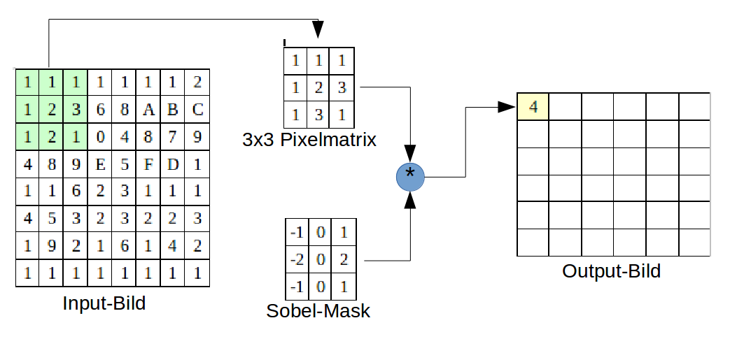

Ich habe ein BMP Bild (784 Pixel), das ich mit einem Sobel-Filter
verabeiten möchte. Dazu möchte ich mein ganzes Bild durchlaufen und
immer eine 3x3 Pixelmatrix extrahieren und den  Sobel-Mask darauf
anwenden, um das neue Pixel zu berechnen (siehe Anhang1). Den
Sobel-Filter habe ich schon implementiert aber mir ist schwer, diese 3x3
Pixelmatrix aus dem 28x28 Bild zu erzeugen. Die Pixeldaten des
Input-Bildes sind in einem 1kx8 Bit Simple Dual-Port RAM nacheinander
(von Adresse 0 bis 783) gespeichert.
Hat jemand vielleich eine Idee, wie ich diese 3x3 Pixelmatrix erzeugen
kann?
Vielen Dank!

Das Problem hier ist nicht "Programmieren". Es geht um einen optimierten
Entwurf (kleine Latenz und wenig Ressourcen). Ich wollte beispielsweise
28 weiteren Buffer erstellen, um 28 Pixel in jedem zu speichern. Dann
könnte ich parallel und pro Taktzyklus immer 3 Pixel daraus lesen, und
nach 3 Taktzyklen hätte ich meine 9 Pixel für meine Matrix. Aber 28
Buffer finde ich viel als Ressourcen.

Verstehe nicht was du mit 28 weiteren Buffern meinst. Du brauchst nur
den Buffer für das Output Bild und ein paar Lokale Variablen fürs
Anwenden des Filters.
Du kennst ja sicherlich den Modulo Operator. Damit kannst du die Pixel
extrahieren indem du 9 Formeln formulierst - eine für jeden Pixel.
Diese Formel wird die Variable N enthalten, welche das momentan gesuchte
Out-put Feld angibt (also von 0 bis 27).
Die Formel für das Pixel oben Links in einem Feld sollte bei N = 0, 0
ergeben. Bei N = 1, 3 und bei N = 4, 24, weil das die nächste Zeile an
Feldern ist.
Btw. wahrscheinlich macht es viel Sinn den Speicher für die Felder auf
eine ganze Anzahl von 3x3 Feldern aufzurunden, damit du keine
Sonderfälle in den Formeln beachten musst.
EDIT: Übrigens, nur die erste Formel für die Ecke oben Links erfordert
etwas Überlegung. wen diese z.B. X ergibt,
dann sind die neun pixel:
X
X+1
X+2
X+W
X+W+1
X+W+2
X+2*W
X+2*W+1
X+2*W+2
Wobei W die Anzahl Pixel auf einer Horizontale sind.

Naja, Du musst Dich schon entscheiden: ENTWEDER kleine
Latenz ODER wenig Ressourcen. :)
> Ich wollte beispielsweise 28 weiteren Buffer erstellen,
Du drückst Dich etwas sonderbar aus. Aber -- ja, Bilddaten
werden i.d.R. zeilenweise organisiert und bearbeitet.
Wenn Du das Bild nicht nur erzeugen und sofort ausgeben,
sondern intern speichern willst, brauchst Du mindestens
Pufferspeicher für zwei (!) komplette Zeilen.
> Dann könnte ich parallel und pro Taktzyklus immer 3 Pixel
> daraus lesen,
Schau Dir den Operator genau an: Sechs Pixel genügen -- wenn
der Koeffizient "Null" ist, ist nix zu tun.
Die Differenzen in allen Operatorzeilen kann man in Hardware
gleichzeitig berechnen.
> und nach 3 Taktzyklen hätte ich meine 9 Pixel für meine
> Matrix. Aber 28 Buffer finde ich viel als Ressourcen.
Wenn Du das Bild noch speichern willst, brauchst Du sogar
2x28 = 56. Wenn Du es nur erzeugen und ausgeben willst,
brauchst Du nix.

OP
Damit meine ich, jeder Buffer, um 28 Pixel (also jede Zeile im
originalen Format des Bildes (28x28)) zu speichern.
> Du brauchst nur den Buffer für das Output Bild
Das ist auch schon geplant.
> und ein paar Lokale Variablen fürs Anwenden des Filters.
Der Filter habe ich schon implementiert. Ich muss ihm nur die Pixeldaten
liefern.
> Feldern ist.
Wie kriegst du bei N = 1, 3 und bei N=4, 24?
Was meinst du konkreter?
Alex G. schrieb:
> EDIT 2: Oh, du willst das in VHDL machen?
Ja.
Von welchem Bild redest du? Input-Bild oder Pixelmatrix?  Aus dem
Input-Bild möchte ich die benötigten Pixel (Pixelmatrix) erzeugen, den
Mask anwenden und das berechnetete Pixel in einen RAM wieder speichern.
Das stimmt.

Wieso diese Zahlen aus der Formel kommen sollen ist dir schon klar,
oder?
Das ist der Index der jeweils linken oberen Ecke von jedem 3x3 Feld wenn
alle Einzelfelder in einem linearen Array sind.
Allerdings war das nur meine Annahme dass dein Bild als lineares Array
vorliegt. Habe leider keine Ahnung von VHDL.
Glaube das nennt sich auch padding. Im Konreten Fall wo du ein 8x8 Bild
hast, solltest du überlegen was aus den Feldern am Rand passieren soll,
denn dort fehlen dir ja umliegende Werte. Es macht darum Sinn in einem
vorbereitenden Schritt, eine Reihe sowie eine Spalte hinzuzufügen.
Denn es wird einfacher (und u.U. schneller) sein, mit einem 9x9 array zu
arbeiten weil die 3x3 Felder da exakt rein passen.

Ich glaube, Du sitzt einem Denkfehler auf: Der Operator
muss auf JEDES Pixel (mit seinen 8 Nachbarn) angewendet
werden, nicht blockweise.
(Anders formuliert: Die "Anwendungsbereiche" überlappen
sich.)
Trotzdem hast Du Recht: Man muss das Ursprungsbild erstmal
erweitern, weil ja Pixel am linken Rand keinen linken
Nachbarn haben können, was aber für den Operator notwendig
ist.

Egon D. schrieb:
> Was willst Du an der 3x3-Matrix "erzeugen"?
Also, wie ich oben schon gesagt habe, möchte den Sobel-Mask auf meinem
Input-Bild anwenden. Dazu möchte ich das ganze Bild durchlaufen und eine
3x3 Pixelmatrix erzeugen, um den Mask darauf anzuwenden.
Yann B. schrieb:
> Sobel-Mask auf meinem Input-Bild anwenden.
Das habe ich verstanden.
Das habe ich auch verstanden.
> und eine 3x3 Pixelmatrix erzeugen,
Das verstehe ich nicht. Was willst Du da "erzeugen"?
Du musst die Pixel aus dem Input-Bild lesen und mit
den korrespondierenden Koeffizienten aus der Filtermatrix
multiplizieren.
Wie das geht, hat Alex erklärt.
Wenn Du andere Antworten möchtest, solltest Du Deine
Frage anders formulieren, damit Dein Problem verständlich
wird.

Wie Egon schon gesagt hat, wird der Sobel-Mask auf alle Pixel des Bildes
angewendet, angefangen vom ersten Pixel oben links.
OP
Sorry, wenn der Term "erzeugen" dich verwirrt. Ich brauche einfach 9
Pixel für meine Masken (Horizontal und vertikal).

Das hier (*) ist das Symbol für die Faltung. Ich mache also für jeden
3x3 Block die Faltung mit den Masken, was das Ausgang-Pixel ergibt.
Daniel A. schrieb:
> Sobel ist ein Separabler Filter, damit könnte man
> also eventuell etwas einsparen: [...]
Natürlich.
Außerdem sind die Zeilen des Filters linear voneinander
abhängig; es genügt also, EINE Zeile zu berechnen. Das
läuft also auf y[n] := x[n+1] - x[n-1] hinaus.
Die von Eins verschiedenen Koeffizenten realisiert
man durch passend verschobene Verdrahtung.
Man braucht einen FIFO, der etwas mehr als zwei Zeilen
fasst, sowie ein paar Adder.
