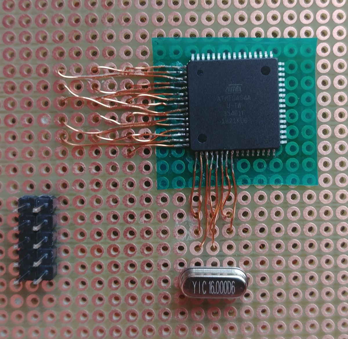

ich bin gerade dabei einen ATMega64A zu bedrahten und wollte zu erst
prüfen, ob ich ihn mit USBasp und AVRDude erreichen kann. Aber keine
Antwort.
Nach gefühlt 10 Mal durchpiepsen konnte ich keinen Fehler finden.
Vielleicht mache ich was falsch.

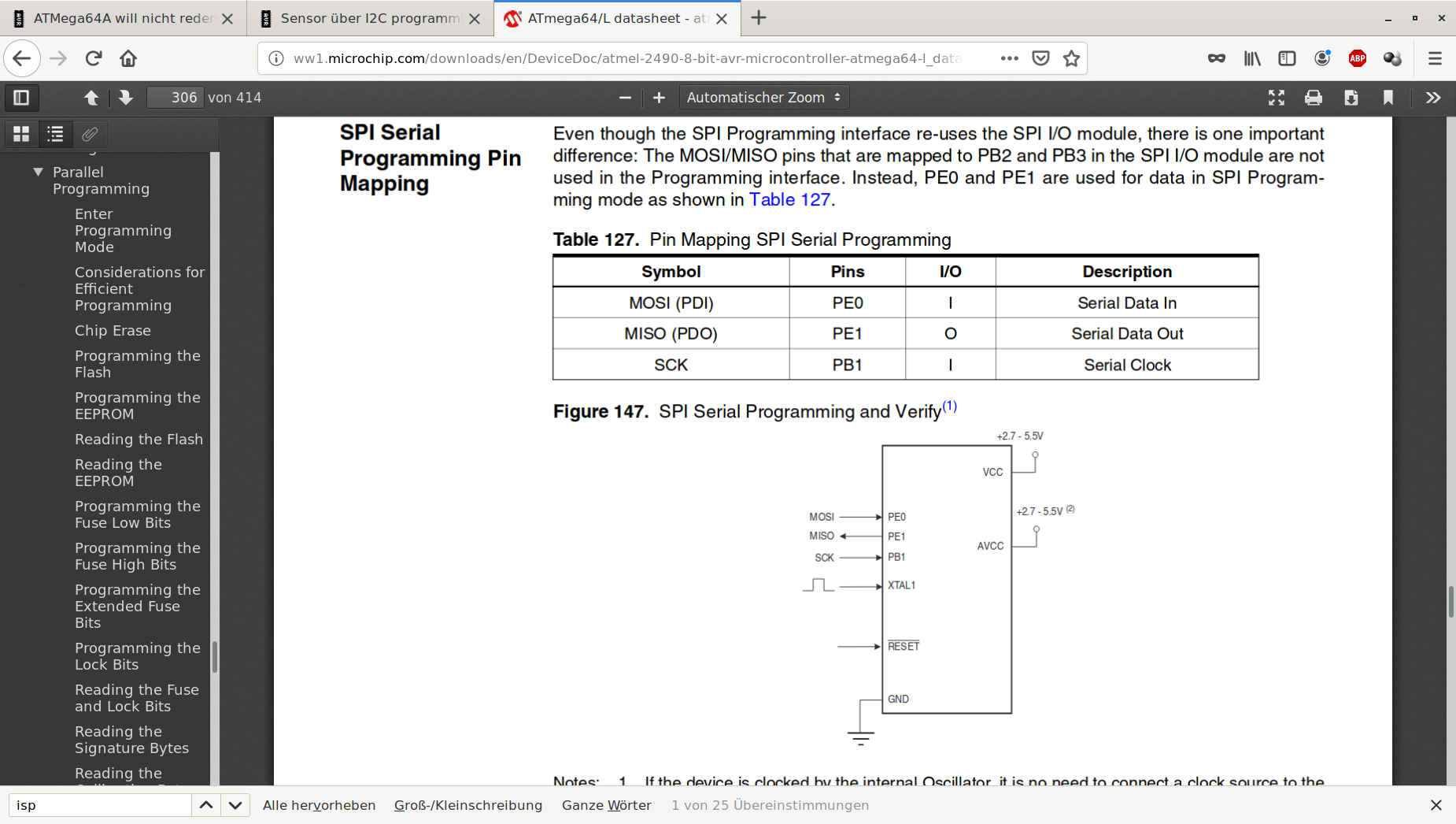

Laut Datenblatt gibt es da noch den PEN Pin, der auf Masse gezogen
werden möchte, wenn man programmieren will. Aber auch das hab nichts
geändert.

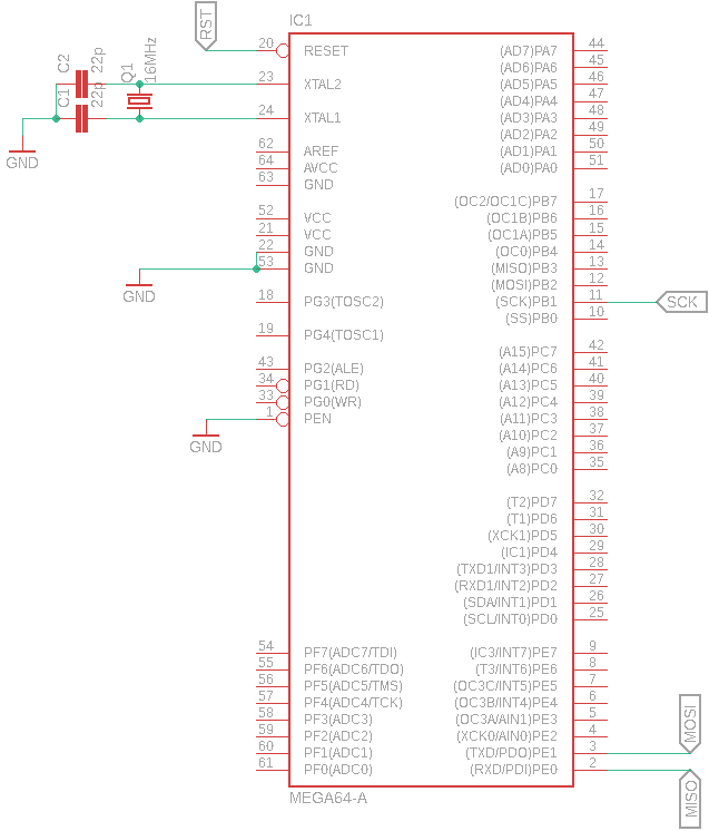

Hast du eine Stromversorgung vorgesehen?
Alle VCC, AVCC und GND Pins müssen angeschlossen werden. Jedes VCC/GND
Pärchen benötigt einen Abblock-Kondensator direkt am Chip (z.B. 100nF).
Und wenn der Chip schon einmal benutzt wurde, ist er möglicherweise so
konfiguriert, dass er eine externe Taktquelle (Quarz?) benötigt.
Welche Spannung misst du am Reset Pin?

VCC und GND hab ich natürlich auch angeschlossen. Einen Plan hab ich
nicht, hab aber grade einen auf die schnelle gemacht. Ich löte auf einer
Lochrasterplatine.
AVCC hab ich tatsächlich vergessen. Ich werde es ergänzen. Wenn es daran
liegt werde ich mich erstmal ordentlich kneifen.
Du hast weder alle (A)VCC Pins noch alle GND Pins angeschlossen, und ich
sehe keine Abblock-Kondensatoren
Ich wiederhole nochmal meine Frage, die habe ich nicht zum Spaß
gestellt: Welche Spannung misst du am Reset Pin?

Das hat er schon richtig gemacht. Bei diesem Dino-Chip ist ISP != ISP
Die Kondensatoren sind unter der Platine (SMD). Die VCC/GND Paare bin
ich gerade am ergänzen.
Am Reset Pin liegen fast 5V (4,2V) an, beim Programmierversuch geht sie
auf 0V runter soweit ich es beurteilen kann.
PDI und PDO waren tatsächlich vertauscht. Jetzt geht es, danke Gerhard.

Alle VCC und GND Paare sind jetzt mit Abblock-Kondensatoren verdrahtet.
