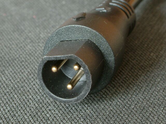

Darf man nicht verallgemeinern. Mein Ladegerät trennt die Ladebuchse
über ein Relais, wenn die Charge-LED von rot auf grün umschlägt.

Gast #5919824
Armin X. schrieb:
> Du kannst auch den 26F auf 2,5V entladen...
Interessant: Man fährt mit 42V los und kommt mit 25V wieder heim.
Das wären 59% Spannung und in gleichem Maße weniger Strom. Fährt man
dann mit 250 Watt los, kommt man mit 99 Watt wieder heim.
Kein Wunder, geht mein Bike vollgeladen wie der Teufel, um dann deutlich
lahmer zu werden. Wobei ich den Akku bisher nur um die Hälfte entladen
habe.
Für weitere Messungen sollte ich den Stecker im Bild haben.
Kennt jemand eine Bezugsquelle?
